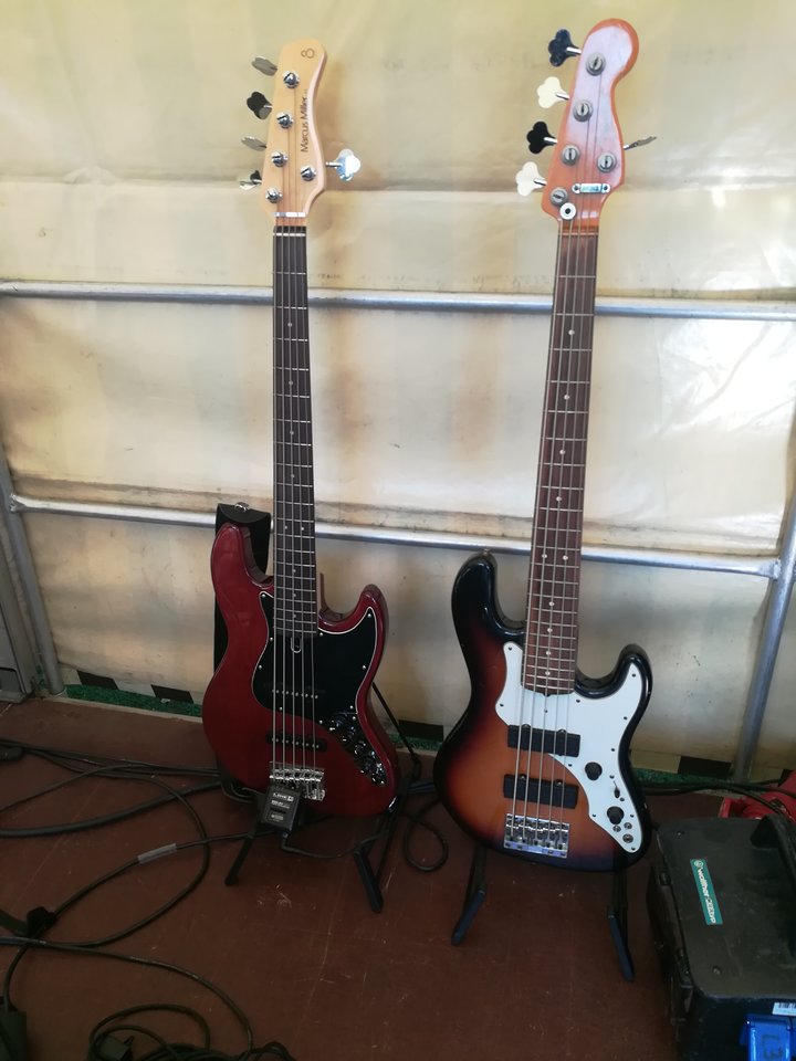

Das Besteck für den Check des V3 im Bandkontext ist angerichtet - heute Abend muss der V3 zeigen, was er kann. Mit frischen Galli Procoated Strings bestückt, zeigte der Bass schon beim Soundcheck daheim, dass die Werkssaiten die miesesten Drähte sind, die ich je unter den Fingern hatte... Vielleicht waren auch nur meine Saiten so schlecht, aber ich kann nur empfehlen, die Drähte direkt runter zu nehmen.
Mit den Gallis zeigt der Bass erstmals, was er drauf hat. Zunächst ist erstaunlich, dass der V3 so gut wie keinen Deadspot mehr hat. Die H-Saite ist so unverschämt gut, dass mir die schon fast zu heftig ist. Mein RBV ist extrem ausgewogen mit wirklich guter H-Saite, aber der V3 ist auf der H-Saite derart brutal, dass ich den vorderen PU ein Stück weit bei der H-Saite runtergedreht habe. Um direkt vergleichen zu können, ist mein RBV heute Abend auch mit am Start - ebenfalls neu besaitet. Da heute eher kleineres Besteck gefragt ist, habe ich noch meinen Streamliner 900, sowie 2 Eden EX112 eingepackt. Bin sehr gespannt....

So - der erste Gig ist gelaufen und der V3 war nun im Band-Einsatz. Anders als geplant war der direkte Vergleich mit dem RBV während des Gigs leider nicht drin. Unser Gitarrist hatte den den Gurt vom RBV nutzen müssen - er hatte seinen daheim vergessen... Da ich auf dem Miller aber die ErnieBall Straplocks im Einsatz habe, war ein Wechsel des Gurtes auf den RBV so nicht möglich. Dennoch hab beim Soundcheck mal kurz gewechselt und konnte zumindest im direkten Vergleich schon Unterschiede feststellen.
Gleich zu Beginn mein Fazit: der V3 macht seine Sache prima - er darf bleiben!
Warum? Weil er für mich eine angenehme Haptik, einen guten Ton und eine Sound-Vielseitigkeit an den Tag legt, den ich mir von ihm genau so erwartet habe. Dazu liefert er im Bandkontext für mich voll befriedigende bis gute Ergebnisse ab, so dass ich ihn für alle Gigs in allen meinen Bands auch guten Gewissens mitnehmen und nutzen kann. Mehr Lob müsste ich bei einem Bass, der gerade mal 349,-€ gekostet hat wohl nicht schreiben. Nach meinem Dafürhalten könnte der V3 auch in der 1000,-€ Liga gut mitspielen – trotz einfacher Hardware und sicherlich kaum ausgewählten bzw. erlesenen Hölzern !
Wo liegen denn nun die Stärken und Schwächen im Sound des V3 und warum bewerte ich den Sound im Bandkontext "nur" als "vollbefriedigend bis gut"?
Der Bandkontext ist so ein viel beschriebenes und diskutiertes Thema – hier mag jeder seine eigene Auffassung dazu haben. Im Bandkontext muss ich Bässe spielen, die mir mit dem Ton "an den Fingern kleben" - heisst, die jede Nuance der Anschlagstechnik umsetzen im Ton. Dazu brauche ich erstens ein schnelles Attack. Dann muss der Ton da sein und zwar rund, gleichmäßig kräftig - auch nach der Attack-Phase. Hier habe ich manche Bässe gespielt, die genau dieses Wohlfühl-Gefühl in mir vermissen ließen. Entweder kam bei diesen kein "griffig definiertes", sondern viel zu träges Attack, oder der Ton ist danach irgendwie sofort abgesoffen. Man spielt dann irgendwie "teigig" und hat keine Bindung zum Instrument.
Nicht so beim V3 - der macht hier seine Sache wirklich ordentlich! Klar - mein RBV zeigt hier noch mal eine ganz andere Dynamik, aber das war auch so zu erwarten. Einen über 20 Jahre lang dauer(ein)gespielten Bass kann man nicht vergleichen mit einem niegelnagelneuen Bass aus einer Massenproduktion – vom Anschaffungspreis einmal ganz zu schweigen. Der Sire hat aber definitiv das Potenzial, hier über die Jahre noch mal deutlich zuzulegen. Bei gezupften oder mit Plek gespielten Passagen ist er schon sehr gut unterwegs, etwas schlechter empfinde ich dieses Tonverhalten beim Slappen. Keine Frage: den V3 kann man sehr gut "dengeln", aber hier ebbt die Kraft im Ton nach dem Anschlag doch etwas stärker ab. Daher meine etwas schwammige Bewertung bei der Tonentfaltung bzw. zum Durchsetzungsvermögen.
Gibt's für mich sonst Besonderheiten am V3 – gerade auch im Vergleich zum V7? Ja - die gibt es!
Dank des Mahagony-Korpus bringt de V3 einen Growl in die Jazzbass-Welt hinein, den ich insbesondere bei P-PU bestückten Bässen so liebe. Ein Standard-Jott war mir im Rock-Kontext bis dato immer zu brav. Beim klassischen Jott liebe ich die Slapsounds auf beiden PUs und den typisch nasalen Jaco-Sound des hinteren PU mit gezügelter Tone-Blende, aber irgendwie fehlte mir bei meinen Top40-Bands immer was, wenn es in die rockigere Richtung oder in die Motown-Richtung gehen sollte. Da hat der V3 geliefert! Bei Stücken wie „Smoke on the water“, „Jump“ ist der vordere PU mit Plek gespielt schön fauchig und hat deutlich mehr Eier, als die bis dato von mir gespielten Jazzys. Auch Motown-Sounds kann der V3 – da kann er die die Wärme und Dichte im Ton erzeugen, die ich so gerne höre. Der Slap-Sound des V3 kommt auch prima. Dank der Mittenregelung kann man hier dem Mahagony etwas diesen rockig-mittigeren Charakter auch wieder nehmen. Dazu einen Hauch Bass und Höhen rein – fertig ist ein typischer Jazzy-Slapsound! Ich spiele ansonsten meistens und gerne passiv – auch hier gefällt mir der Slap-Ton mit dem Mittenanteil gut!
Hammergeil ist beim V3 die H-Saite. Da meine ich fast, dass der V3 einen durchgehenden oder eingeleimten Hals am Start hätte. Als ob ich ein Orgelpedal bediene, steht der Ton fett und brachial. Wie die das hinbekommen zu diesem Preis so eine mächtige und definiert klingende H-Saite zu bauen, ist wirklich erstaunlich.
Edith sagt: Ach ja - neue Saiten sind natürlich auch noch ein Faktor für die Durchsetzungsfähigkeit. Bin gespannt, wie sich der V3 bei abgespielten Saiten schlägt. Hier zeigt sich meist noch deutllicher, ob ein Bass im Bandsound seine Definition verliert, oder er sich tapfer schlägt. Ich werde berichten....
