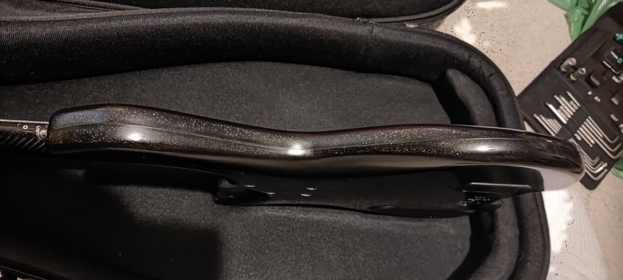

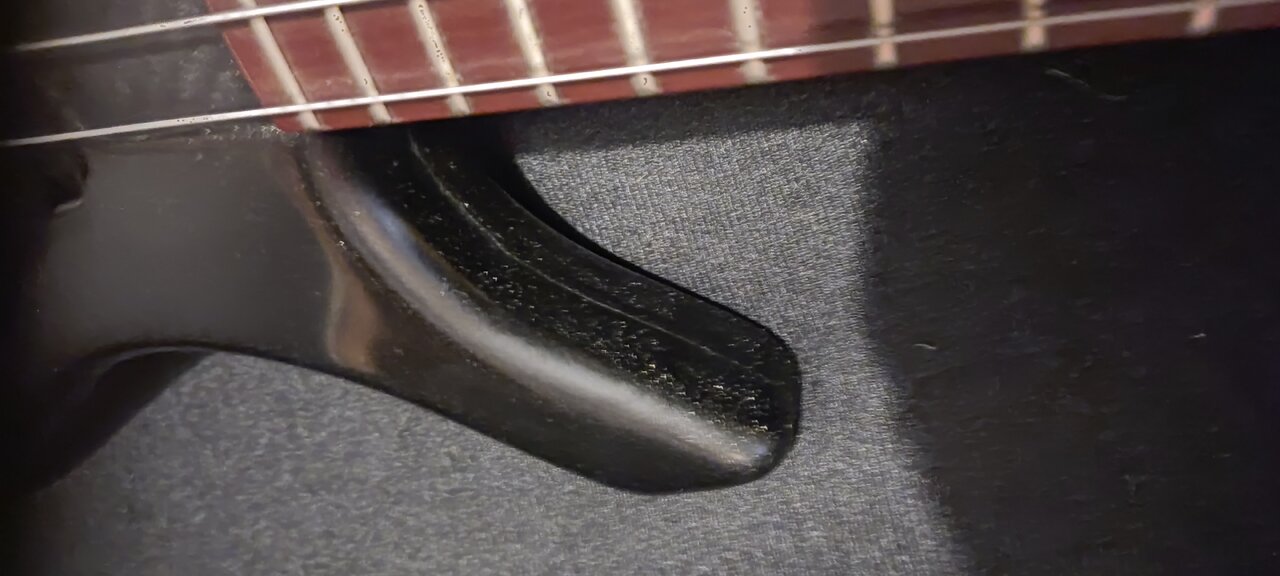

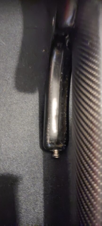

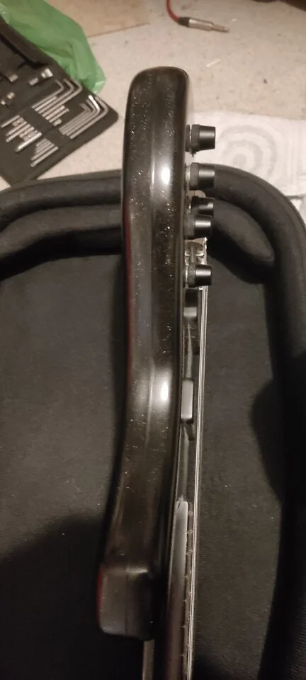

Ich habe einen gebrauchten Bogart online über KA erstanden, und bis jetzt nur einmal kurz zur ersten Betrachtung in der Hand gehabt. Dabei ist mir in der Zarge des Korpusses eine sicht- und fühlbare Fuge aufgefallen. Ist das (in einigen Baujahren) normal (gewesen)? Es stört mich nicht wirklich, aber bin doch ein wenig verwundert...
  • #375
Hallo zusammen!
Kannst Du mal ein Bild zeigen?

Ich kenn jetzt nicht genau die Baujahrenreihe, aber Stefan (Bogart) hatte mal Probleme mit seinem Material. Ich hatte vor Jahren einen Bogart gekauft, der riesige Dellen hatten, leider habe ich keine Bilder. Der Verkäufer dachte es wäre normal, weil es kein Holz ist.....:D Der Bass, klang, wie ein Bogart klingen muss. Ich würde sagen, du musst Dir keine Gedanken machen...aber Du kannst ja mal Bogart anschreiben.
Mache mal ein Bild von der Kopfplatte, ich gehe davon aus, es ist die neue Form.
  • #378
Sieht für mich nach einer Formtrennkante aus, was plausibel wäre, denn soweit ich verstanden habe, sind bei den Bogarts Verbundwerkstoffe um einen Holzkern gepresst, was ich wohl in einer Form machen würde.
Habe aber selber keinen, vielleicht kann jemand wie @Mad Jazz Morales was dazu sagen.
  • #379
Mein Bogart ist von 2022 und weist diese deutlichen Formpressspuren nicht auf. Im Gegenteil, das Teil ist sehr fein gearbeitet... Schätze, dein Exemplar hat schon einige Jährchen auf dem Buckel und stammt aus den Frühzeiten dieses Verfahrens bei SKC Bogart.
Die Bogarts der 90s hatten diese Probleme nicht, mir ist es zumindest nicht bekannt und ich hatte einige Modelle.
Ich weiss es nicht, aber es könnte ein Bass von der Anfangszeit sein, wo Stefan (Bogart) seine neuen Modelle angefangen hat zu bauen. Ich muss schauen, ob ich noch was finde, wo ich mit ihm geschrieben, bzw. Besucht hatte.
Ich denke/glaube, die letzten 10 Jahre oder mehr, gab es diese Probleme nicht mehr.
