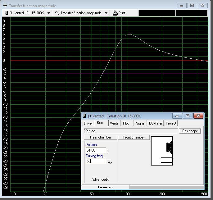

In einer geschlossenen 350 Liter Box wäre der nicht schlecht für Bass (ok, 100 Liter könnten auch auch noch funktionieren), aber in deiner 60l/@53Hz Reflexbox ist er keine gute Wahl:
Wenig Tiefgang, sehr dröhnig um die 100 Hz, nicht gut! Ich würde den nicht in deiner Box verwenden!
