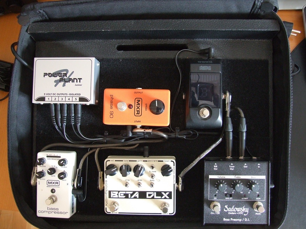

  • #26
Habe den Solid Gold Beta DLX Bass jetzt auf einem FX Board integriert.
Der MXR Kompressor liegt hinter dem SG.
Auch hier bestätigt sich, dass der Beta DLX wenig Nebengeräusche produziert.
Diesmal am Harley Benton PowerPlant Junior Netzteil.
Die Potis sind vom Einbau leider verstellt.
Habe im Gehäuse den Poti auf 2-3 erhöht (+0,5).
Jetzige Einstellung:
Vol 11:00
Tone 12:00
Gain 12:00
Level: 12:00
Schalter wie auf dem Bild.
