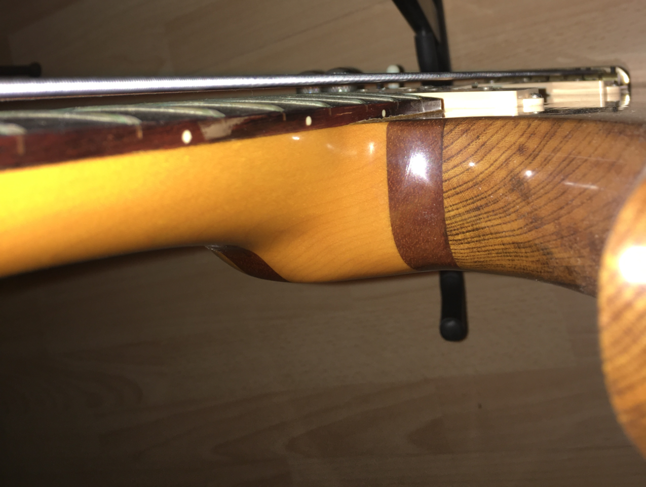

Bist Du sicher das an dem Bass alles original ist und der Hals auch in Ordnung ist? Mach doch mal Fotos.
Der Hals ist gerade! Nur um das einmal zu betonen ;)

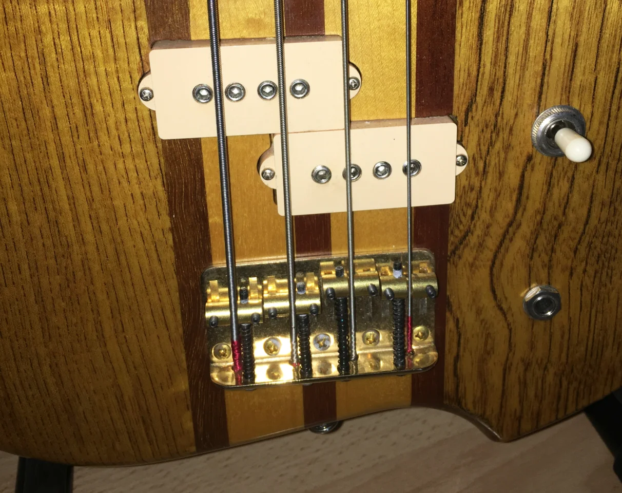

Bist Du sicher das an dem Bass alles original ist und der Hals auch in Ordnung ist? Mach doch mal Fotos. Hier wird ein Wotan Shark beschrieben mit 2,8 mm Saitenlage, klar gibt es individuelle Unterschiede, aber so?
Wenn Du bei dem Beispiel die brücke anschaust, sind die Reiter schon sehr weit auf Anschlag runtergeschraubt. Wäre für mich schon nicht mehr spielbar, da ich gerne Palmmuting mache
Wenn da bei einem neck Thru nicht sehr akkurat gearbeitet wird, hat man dann schnell 2mm mehr drauf.
Sieht aus als wäre die Brücke eine Fehlkonstruktion.
Ich find auf dem letzten Foto von Dark-Duke sieht man gut, das der Halswinkel nicht passt. Der hals haut zu weit "nach hinten" ab. Über den Pus liegen die Saiten dicht drüber, ist die Frage ob man die PUs weit genug reinbekommt wenn auch noch die brücke tieferleget wird.
PS:
Diese Gotoh Winkel sind an sich mit die flachesten Brücken die man überhaupt bekommt, imo ist der Halswinkel hier klar nicht gut.

  • #19
Das wäre mit einer Oberfräse und einem Bündigfräser ja das kleinste Problem ;)
