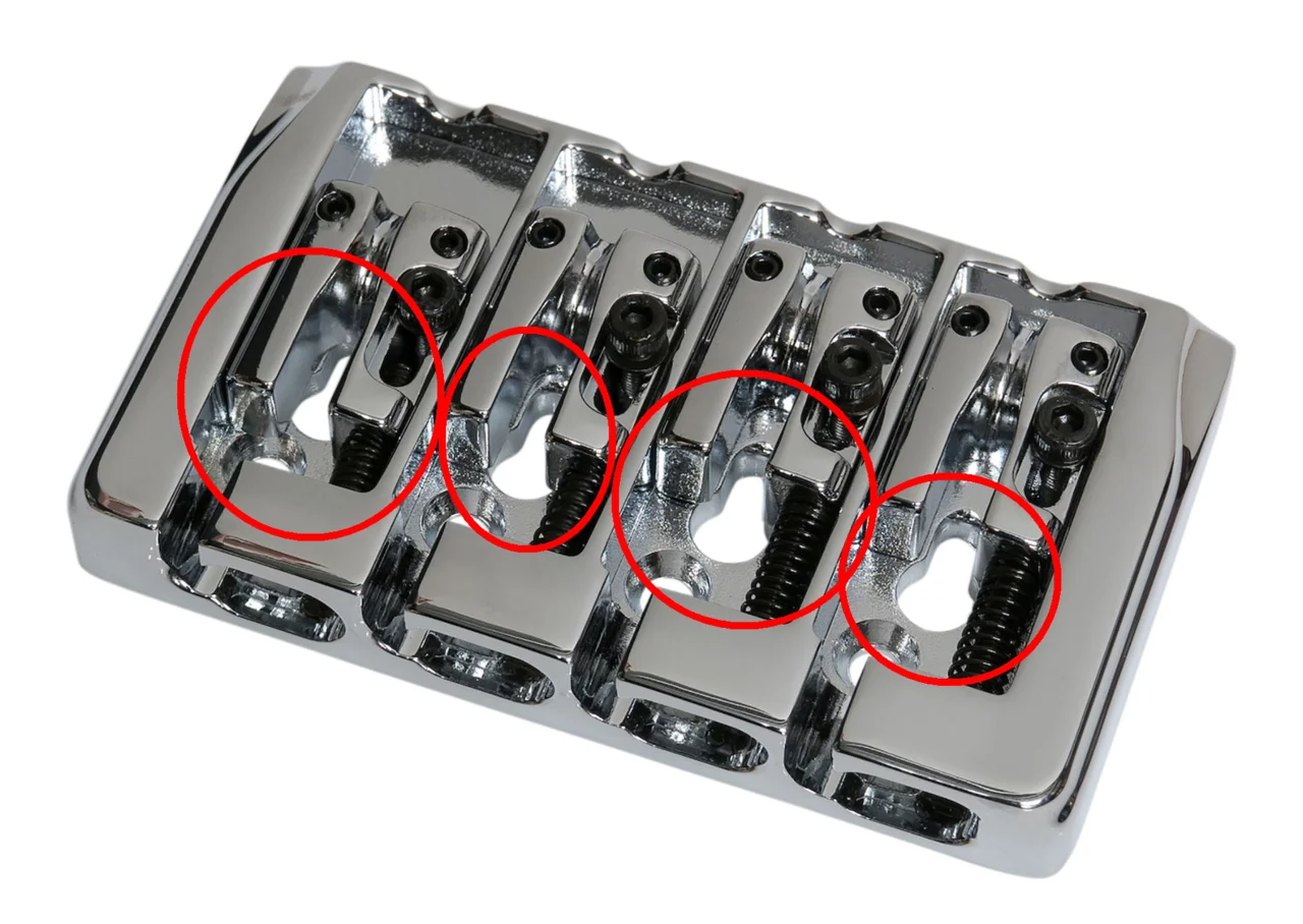

So in etwa würde die Brücke dann aussehen:

Tja, bei einem Schraubhals kann man einfach einen Shim einsetzen. Wie bereits von @Mudskipper erkannt, passt der Halswinkel nicht, bei einem verleimten bzw. Neck-Thru-Hals bleibt dir nur die Justierung der Brücke. Der Wechsel auf ein dickeres Griffbretts wäre teuer und unästhetisch.
Keiner hat behauptet das ich den Body durchlöchern werde ;-)
Eine Brücke dieser Art sähe versenkt recht gut aus, vorausgesetzt es gibt sie auch in Messing-Optik. Bleibt nur die Frage, wie viele Millimeter du runter kommst, bis die Saiten auf dem Holz aufliegen?
