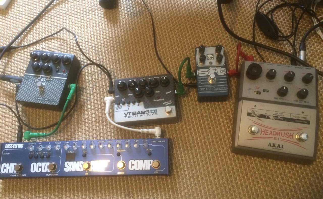

hab ich vorhin mal einen Versuchsaufbau gemacht; der sieht folgendermaßen aus:
Der Bass kommt von rechts. geht also zuerst in den Looper (mein altes Headrush musste herhalten).
Dort gedenke ich ein mehr oder weniger kurzes lick einzuspielen (die loop-Zeit ist sehr begrenzt) und dieses dann nacheinender durch jeweils eines der Pedale abzuspielen.
Die Pedale werden also mit dem identischen Signal gefüttert, um einen möglichst genauen Vergleich zu haben.
Hier ist mein erstes Test-file:
Ein lick mit dem Jazz Bass (Elixir-Nanoweb aufgezogen).
Ich hab mit den Fingern gespielt und mich bemüht, das lick möglichst dynamisch zu spielen, so dass man das breakup-Verhalten der einzelnen Pedale hoffentlich heraushören kann.
Die einzelnen Pedale sind so eingestellt, dass der Grundsound möglichst ähnlich dem cleanen Signal ist.
(es sind die Einstellungen auf dem Foto).

1. zuerst clean aus dem Headrush, dann
2. durch das SFT,
3. VTDI ( blend 100% wet, speaker sim off)
4. BFR (hier lässt sich die speaker sim nicht abschalten) und
5. durch das Leeds (speaker sim off).
Das Ganze geht dann nach dem letzten Pedal direkt ins Interface und von da in logic.
Die einzelnen licks habe ich in logic jeweils normalisiert, ansonsten kommen weder EQ noch irgendeine Kompression zum Einsatz.

Genau, die Einstellungen sind die vom Foto, also mit Character auf 12 Uhr.
Stimmt, mit etwas aufgedrehtem Character-Regler klingen die Tech21-Teile ziemlich gut, aber eben auch hochmittiger.
Der Character-Regler wirkt bei der VTDI auf Frequenzen um 1kHZ, beim Leeds etwas tiefer (wenn ich mich recht erinnere; hatte die Teile mal an den Analyzer angeschlossen).
Meinem Ohr nach sitzt der Character-Regler vor der Zerrstufe und hebt die betreffenden Frequenzen an bzw. senkt sie ab (in der Mittelstellung neutral).
Ich hab den Regler in der Mittelstellung gelassen, damit die Tech21-Teile etwas vergleichbarer werden mit dem SFT.
