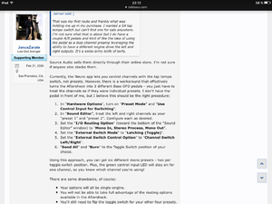

Ich habe auch noch etwas dazu aus talkbass hrauskopiert
Ich denke der Source Audio 'Tap Tempo Switch' sollte funktionieren.
Ansonsten ist in der dazugehörigen Bedienungsanleitung der Schaltplan, falls man selber so etwas bauen möchte:
http://www.sourceaudio.net/downloads/product_docs/tap_tempo_switch_manual.pdf
