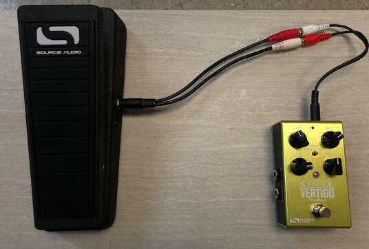

Hmm, cool wäre jetzt noch, mit einem billigem Expression Pedal den oktafuzz bedienen zu können. Das Originalpedal ist mir da echt zu teuer (und wird auch nur sehr selten eingesetzt), der Verkabelungsvorschlag von SA für Drittpedale sieht aber auch unelegant aus... Gibt es da Erfahrungswerte? Also Einsatz wie ein Whammy Pedal, 1 Oktave nach oben oder gar 2?

Ich suche einen Ersatz für das SA Handykabel 6,3mm TRS Winkelklinke auf 3,5mm TRS Miniklinke. Hätte da vielleicht jemand eine Bezugsquelle?
  • #487
Bitte sehr xD
Wenn Du natürlich handwerklich geschickt bist, kannst Du Dir die Bauteile auch günstiger kaufen und selber löten. Zwei passende Stecker kosten rund 3-4 Euro und ein Meter Kabel ab 0,55 Euro. (Preise bei Thomann geschaut)
Dann bekommst so ein Kabel mit der Länge Deiner Wahl max. zum halben Preis quasi.
