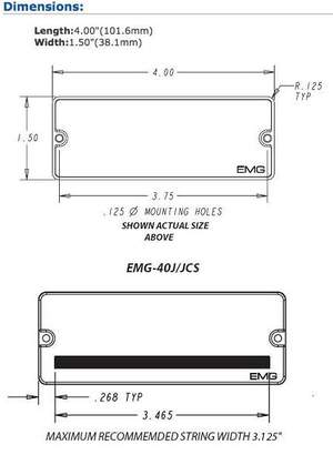

Abgesehen davon gibt es von EMG auch Jazz Bass-Pickups im Soapbar-Gehäuse; z.B. die hier:
Ich würde sagen, man kann die einfach austauschen ohne sonstiges an der Elektronik verändern zu müssen.

Bei den 35J bzw 40J in diesem Fall kann man durch Drehen der Pickups auch mit der Position spielen, da ist ja nur ein Singlecoil drin. Der liegt auf der Seite des EMG Schriftzuges und in "normaler" Einbauposition also Richtung Bridge. Wenn einen der umgedrehte Schriftzug nicht stört, kann man den aber auch drehen und Richtung Hals einsetzen.

Da hast du recht. Hab beim Sado ca 9,5 cm von mitte zu mitte Pickup. Wenn ich also den Hals PU dann umdrehe hab ich auch ca das Maß von 9.5
