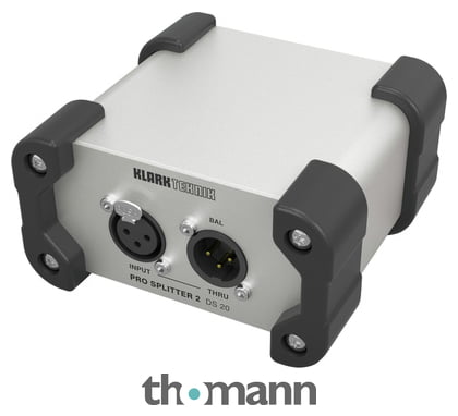

okay, dann suche ich einen Splitter für Mic mit potentiell 3 Eingängen....6 Ausgänge..ughh
Erfahrungen mit dem Begringer Ultralink vorhanden ?
Die ART 4- oder 8-fach-Splitter sind schon sehr gut, aber teuer.
Behringer zum Testen ist ausreichend, viele nehmen ausschliesslich die. Live wohl auch nicht soo wichtig wie im Studio.
PS: Wichtig ist zu entscheiden, wer Phantom Power gibt, wenn Ihr Kondensatormikrofone habt. Die Gleichspannung wird nur auf einen von beiden Ausgängen durchgereicht, damit sich nichts beisst.
Behringer zum Testen ist ausreichend, viele nehmen ausschliesslich die. Live wohl auch nicht soo wichtig wie im Sthudio.
die Behringer MS8000 sind rein passiv, ausser den Buchsen, den Prints, Groundlift- und Mergeschaltern ist da nix drin. Ähnlich wie bei Patchbays.
ich habe mir meine Splitter passiv selbst gebaut, ohne Übertrager, habe ich wohl von mir auf Andere falsch geschlossen, sorry.
