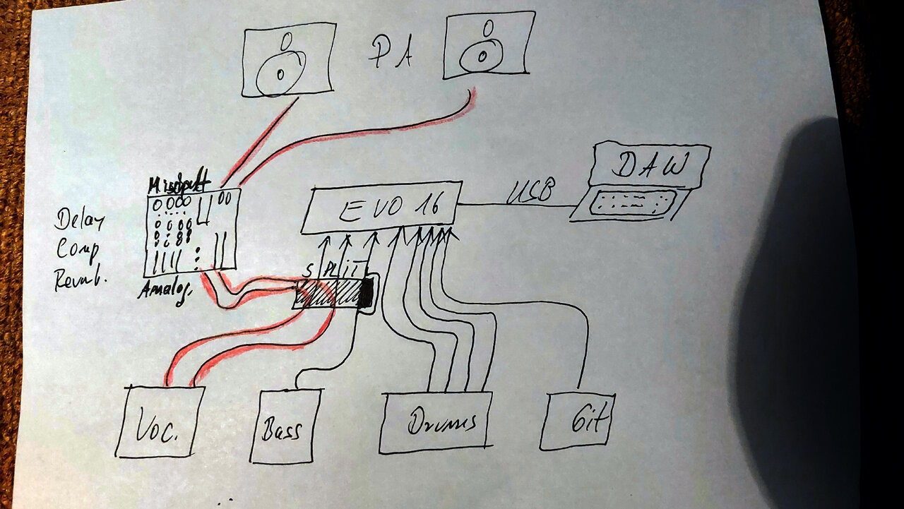

Zur Phantomspeisung nochmal : Kondenser gehen vom Schlagzeug ins EVO , übers Mischpult laufen nur Dynamische , und falls doch wäre es doch auch egal da ein potentielles Kondensator übers Mischpult ja am EVO vorbeigeht ?
  • #24
Moment - du hast doch ein EVO(!) 16
Die Evos habe einen internes Routing eingebaut. D.h. du kannst mit der Software intern im Interface ein Mic Eingang sowohl in die DAW aber auch auf einen der EVO Outputs routen - den du dann an die PA steckst (hat Claudio ja schon angedeutet). Das würde ich als erste ausprobieren.
Kostet dann nix zusätzlich.

  • #27
Da musst Du eventuell umstecken. Es gibt einen direkt durchgeschalteten Ausgang, dort muss das Gerät dran, was Phantom Power zur Verfügung stellt.
Am Split-Ausgang nach dem Transformator kommt das Gerät ohne Phantompower dran.
Am besten Phantompower von Eurem Pult, dann habt Ihr das unter Kontrolle, das Signal nach dem Trafo geht dann zum FoH.

  • #31
Es geht darum, das Signal entkoppelt auf zwei Inputs zu geben. Welche Inputs das sind, ist erst einmal sekundär.
  • #32
Ah - du meintest es symbolisch - ich dachte du wärst falsch abgebogen. :) Passt dann. :) Ich würde für den Proberaum allerdings einfach den Interface Ausgang nehmen.
  • #33
Zum Verständnis :
Reaktionen: Necrogoat
  • #34
den splitter kannst du dir sparen und zwei line out des evos nehmen.
Einziger vorteil des Splitters, du musst das evo nich anschalten, wenn ihr nur probt.
  • #35
Ich würde es genau so, wie auf der Zeichnung zu sehen, machen.
Das Einfachste, keine Brummschleifen, keine Latenz, nix am PC einzustellen.
  • #36
Kurze Rückmeldung , es hat tatsächlich alles so geklappt und es funktioniert 1 a , hatte erst ein bißchen Probleme mit dem Anschluß des Splitters , aber nun funzt alles ..Feintuning kommt alles noch , braucht halt Zeit und Erfahrung , aus dem Evo ist übrigens ein Behringer umc 18 geworden...Erste Aufnahme haben wir gestern inner Probe geschafft...toll toll toll und danke an alle...LG
