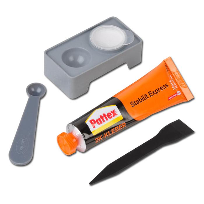

Statt eines neuen Sattels kannst Du doch den Trick mit Sekundenkleber und Backpulver anwenden, oder?
ja, auf die Idee bin ich auch schon gekommen. Ich habe jetzt die Kerbe ein wenig mit Stabilit verschlossen und warte auf Aushärtung.
wer es nicht kennt. Gutes Zeug was man hinterher prima bearbeiten kann.
Hey, hat das gut geklappt mit dem Sattel?
Ich habe an einem Jazzbass das Problem, dass die Kerbe der A-Saite einen Tick zu tief vom Vorbesitzer gekerbt wurde.
Meint du das Zeug eignet sich da, um etwas aufzufüllen? Müsste nicht viel sein, momentan schafft das Unterlegen eines Papierschnipsels bereits Abhilfe. Das soll aber keine Dauerlösung werden ;)
  • #25
Meint du das Zeug eignet sich da, um etwas aufzufüllen? Müsste nicht viel sein, momentan schafft das Unterlegen eines Papierschnipsels bereits Abhilfe. Das soll aber keine Dauerlösung werden ;-)
ja, auf jeden Fall. So´n bisschen Auffüllen wird sicher schwierig. Ich denke ohne Nachbearbeiten (Nachfeilen) wird es nicht gehen, sobald das Zeug ausgehärtet ist.
Reaktionen: Hedgeman
  • #26
Ok prima, danke.
Dann werde ich das mal ausprobieren. Nachbearbeiten ist kein Problem, Schlüsselfeilen etc. habe ich da.

Keine Panik, erstens sind mittlerweile Flats drauf und 2. sehe ich immer zu das die Saiten vernünftig auf der Wickelachse liegen, also möglichst weit unten, um Anpressdruck zu bekommen. Die Rounds mit den wenigen Windungen stammten ja noch vom Vorbesitzer. Das fand ich jetzt auch etwas „knapp“ abgeschnitten. Das seitliche Spiel durch die Auffeilung hat mir nicht gefallen. Das ist ja dank Stabilit nun auch behoben.
