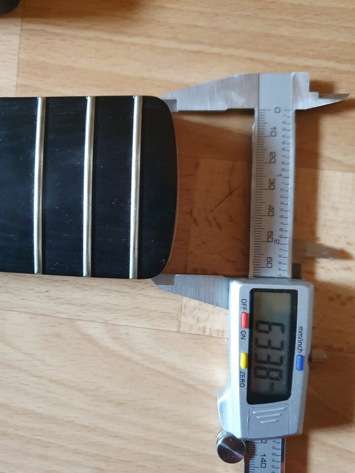

An meinem Classic Vibe Jazz Bass hat der Hals folgende Maße:
16ter Bund: 61mm
20ter Bund: 63,8mm
Wenn Du jetzt passenderweise den Korpus hast, kannst Du ja gegenmessen.

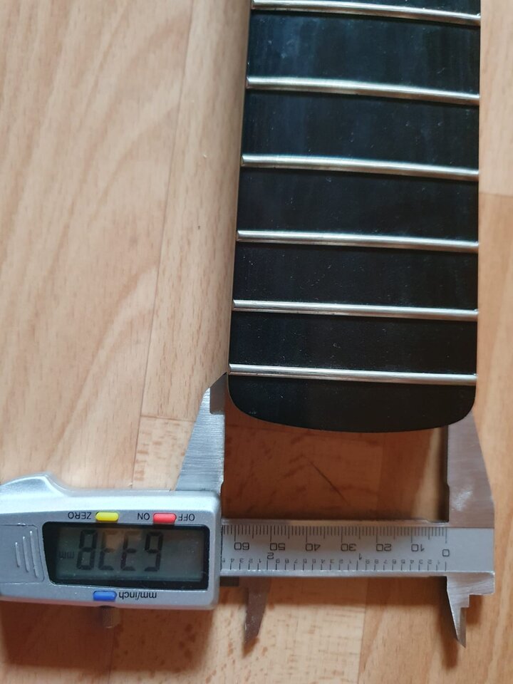

Müsste wohl spezifischer werden.
Am 16. Bund habe ich 60,7mm
und am Ende 63,57mm.

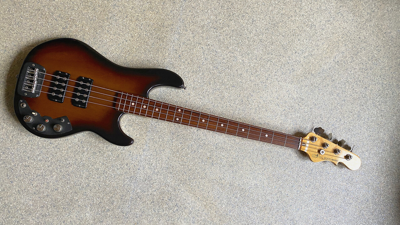

Mein 83er G&L L 2000 hat 4,75kg - fühlt sich am Gurt aber an wie andere Bässe mit 4,2kg. Da hab ich auch kein Problem damit, dass er ein Anker ist ;-)

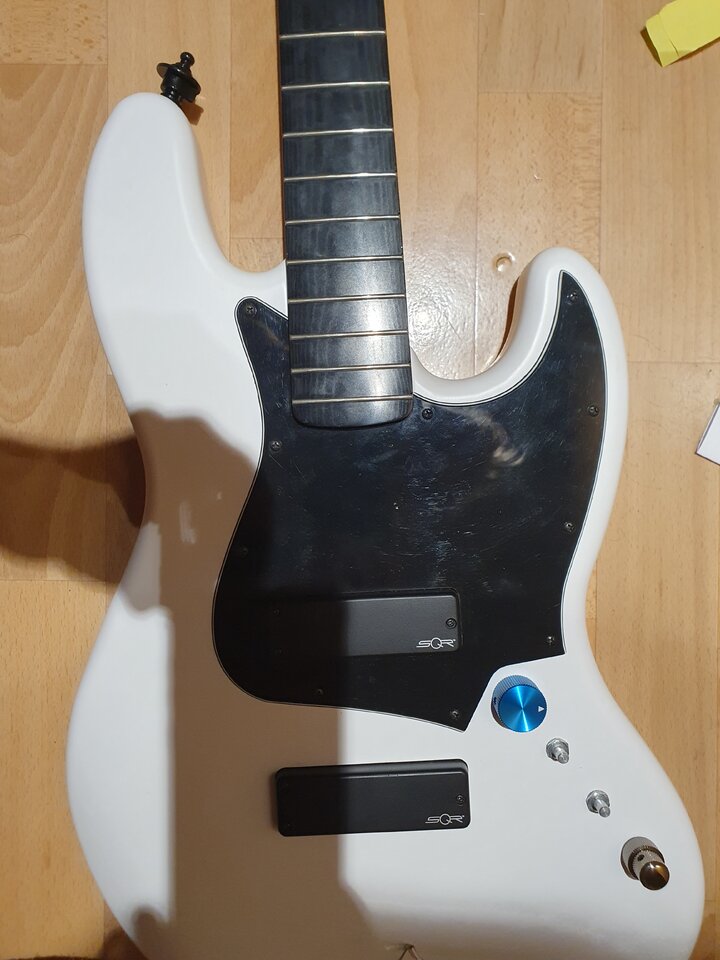

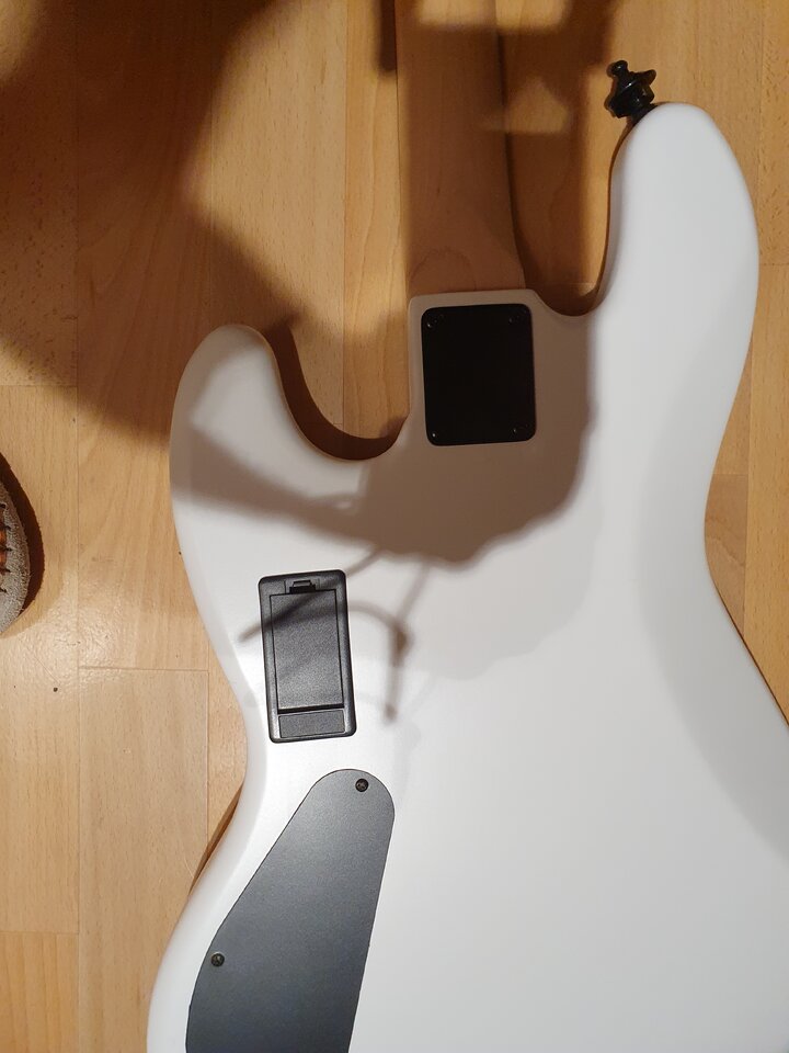

So, habe den Anker in meinem Besitz.
Wiegt zwar etwas, aber mein selbstgebauter Bass aus Mahagoni wiegt einiges mehr.
Außerdem gefällt mir wie der Bass anliegt und die Ergonomie mag ich sehr.
Danke für den Tipp.
Der Body kam ohne Hals-Schrauben und Platte, also habe ich eine schwarze Halsplatte von Göldo bei Thomann bestellt.
Schwarze Schrauben gab es auch dazu. Das war richtig nett von Mr. Göldo.
Da der Body auch ohne Gurtpins kam, kaufte ich mir welche von Harley Benton.
So werde ich die Strap-Locks modden :
Denke mal mit schwarzen Gummi-Dichtungen passt es farblich noch besser
Soweit bin ich schon einmal.
