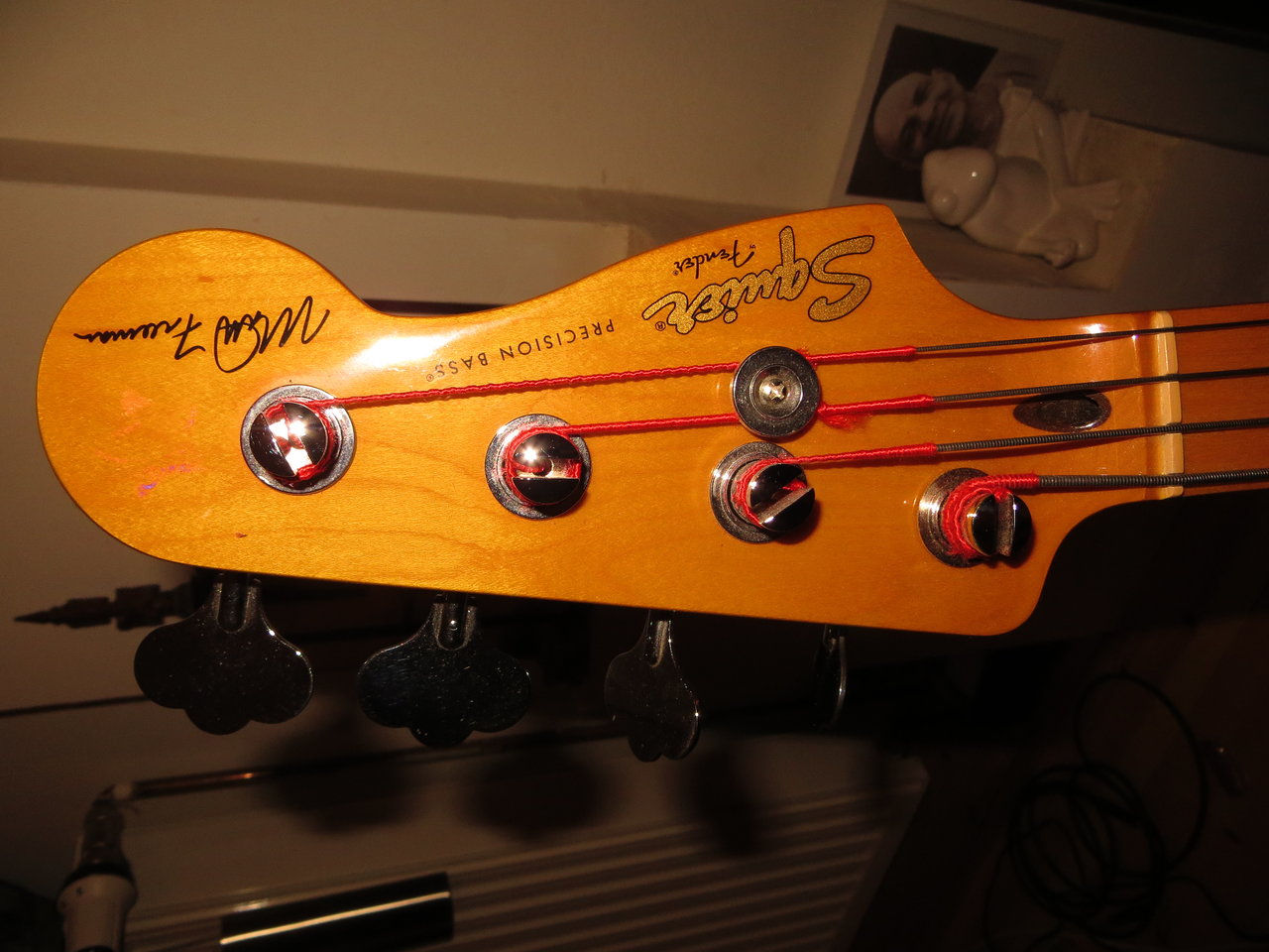

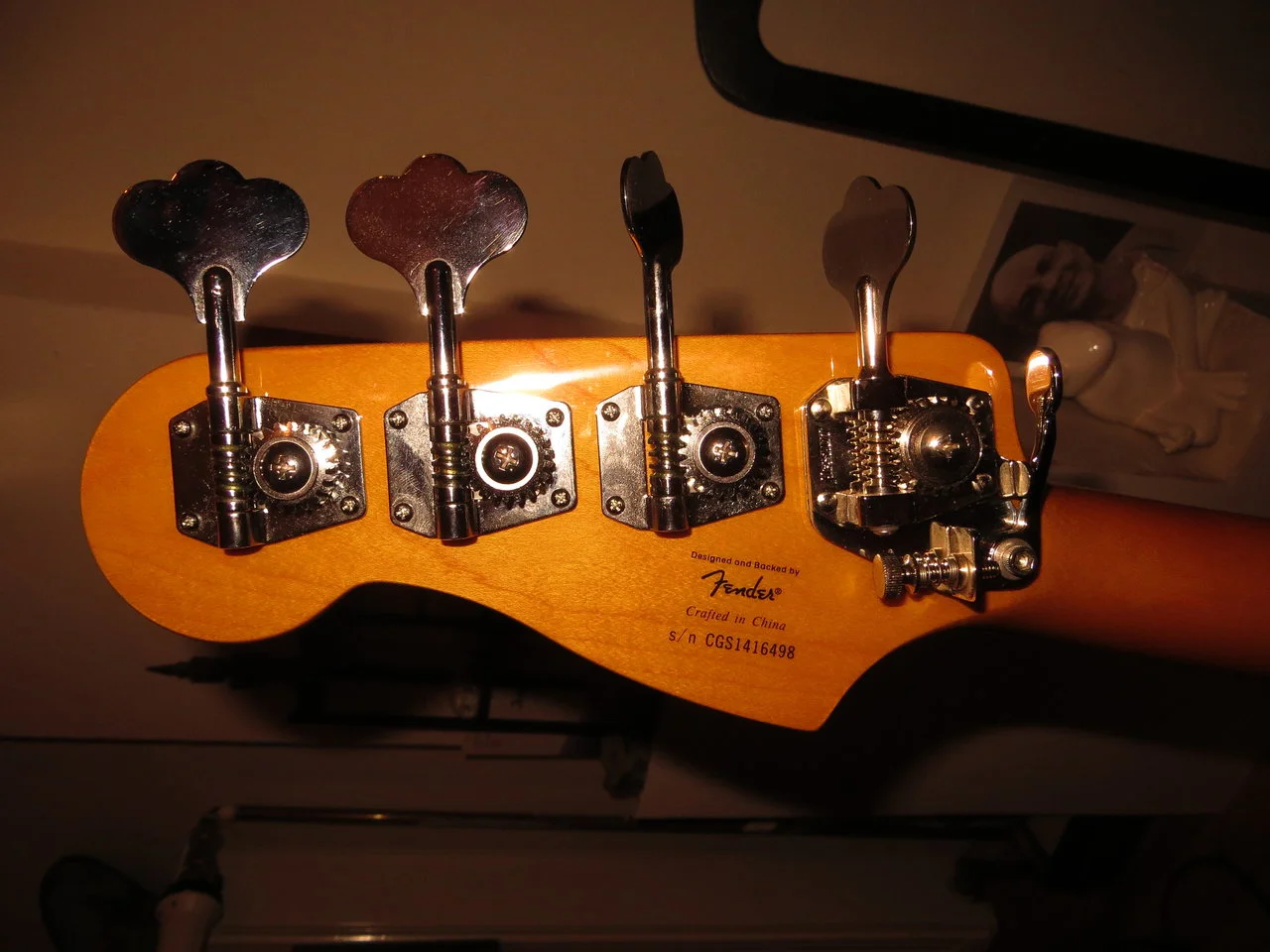

Hallo liebe Bassicer, ich möchte gerne an meinem geliebten aber leider etwas kopflastig gewordenen Squier Matt Freeman die Mechaniken tauschen. Aktuell sind drei original Mechaniken und ein Hipshot D Tuner angebracht. Der D Tuner ist so ein Klopper, dass der Bass nach dem Einbau Kopflastig geworden ist.
Ich hatte jetzt die Idee Ultralite Tuners zu verbauen, und zwar diese hier?
... und diesen D Tuner.
Weiß jemand ob das eine gute Wahl ist, diese Teile zueinander und zum Bass passen und wenn ja, wo ich diesen D Tuner herbekommen könnte? Die Bohrlöcher würde ich dann verschließen oder einfach so lassen, mal schauen ob mich das dann stört.
Danke im Voraus und liebe Grüße
Clemens

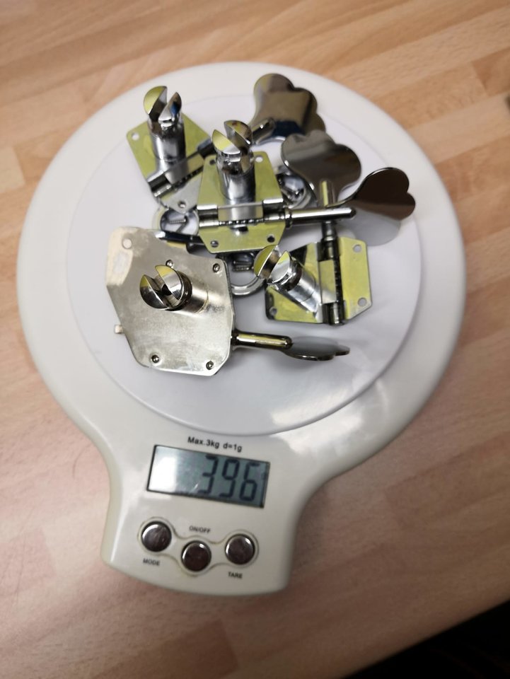

Am Body rumbohren will ich nich so richtig... Ich tendiere zu den Hipshots. Die Maße passen soweit. Den Extender habe ich im Music Store gefunden, nur die Mechaniken bisher leider noch nicht. Kennt noch jemand ne Adresse?
Liebe Grüße
Clemens

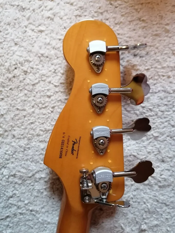

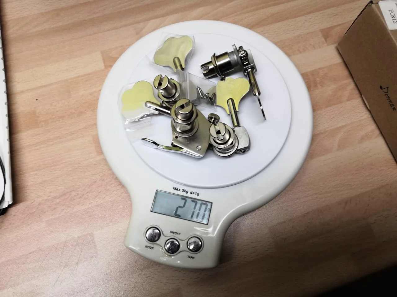

Ich hab welche aus dem Music Store ergattern können :-)
@mulhofa Der Hipshot BT 1, den ich dran habe (bald hatte) wiegt satte 140 Gramm und die China Böller je 80...
Liebe Grüße
Clemens
