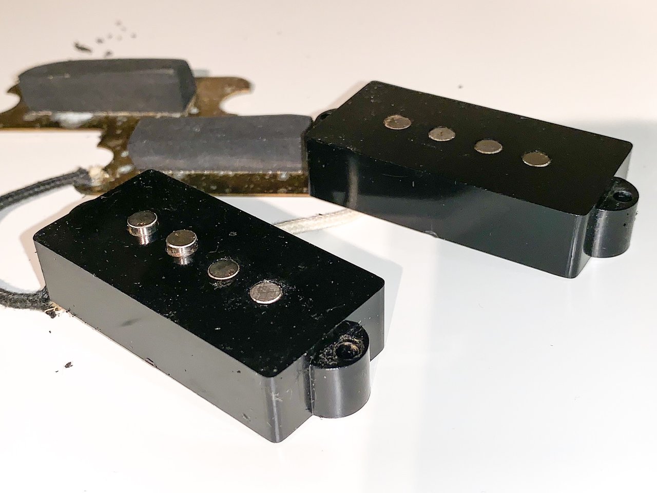

Das sind die originalen. Links sieht man gut diese komischen Polstifte. Unten sind sie plan, reinhämmern ging auch nicht 8D
Der Sound damit war insgesamt mau, ob ich da noch Geld und Arbeit reinstecken will?
Ich habe jetzt schon einige gute Vorschläge bekommen, die Fender Vintage PUs werden kaum genannt. Hat das einen besonderen Grund? Die wären sonst ja naheliegend. Die Tonerider sind preislich natürlich interessant.
Ich musste grad schmunzeln, sorry! 🤣
Das mit den höher stehenden Pole Pieces an der A-Saite muss so, it's not a bug- it's a feature!
Wenn die Pickups sonst keine Mucken machen dann Versuch es doch erstmal mit Einstellen. die 57er PU's mit raised pole pieces haben nämlich richtig gut Punch und klingen echt klasse

Wer weiß, ob die Wicklungen das Hämmern überstanden haben...:gruebel:

Wie gesagt. Sie klangen shice, und das nicht, weil ich ich den Vintage-Knurr nicht mag. Ich hatte alles mögliche an Justage versucht. Und keine Angst, wirklich gehämmert habe ich nicht - das wäre für Magneten tödlich. :D
Die A-Saite hatte richtig Knurr, war aber im Verhältnis zu laut, die E war auch fett, die anderen klangen dürftig. Ich hatte den Bass beim Gitarrenbauer /-tuner, der mehr durch seine Handarbeit verdient und darin aufgeht, weniger durch den Verkauf von Ersatzteilen. Mit den anderen PUs, die er dann eingebaut hat, war alles gut. Klar, die aktiven EMG waren in den 80ern angesagt, daher soll jetzt was anderes rein, was mehr den Ursound hat. Die Original-PUs behalte ich für einen Verkauf oder falls ich wirklich mal basteln will.
