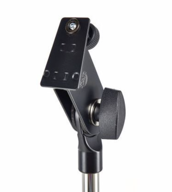

Das ist die Aufnahme am Stativ

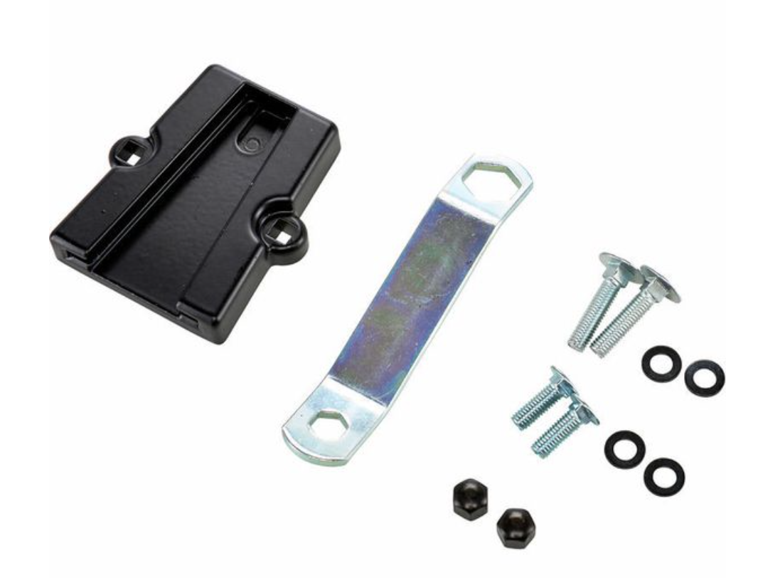

Und hier das Gegenstück- Trapezteil, dass normalerweise für das Orchesterpult-Brett vorgesehen ist. Dieses müsste ans Pedalboard unten montiert werden.
Danke für die Vergrößerung! (Brillenträger, Ü50 und Handydarstellung.) 😉
Zu Haus am Rechner hätte ich es gesehen. Dann kommt das Stativ als nicht permanente Lösung auch in Frage, falls die zweieinhalb Kilo plus Kabel das Ganze nicht zu wackelig machen.
