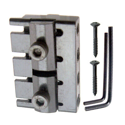

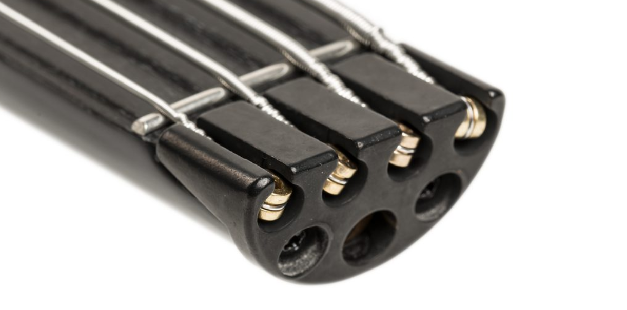

Es gibt für Steinberger auch Adapter bzw sogar Austauschheadpieces, damit man normale single Ball Saiten nutzen kann.
Vielleicht wäre das auch eine Überlegung wert?
ja, danke :bier:. das wäre der nächste schritt.
allerdings scheinen die teile -ähnlich wie die strap-hooks- vergriffen zu sein. ich hab nur läden in Japan und der Türkei gefunden. die türkischen händler:innen versenden nicht in die BRD, in Japan kostet der spass mit versand auch mal eben ~80 €us und mit pech (adapter statt headpiece) passt der bass nicht mehr in den koffer... :rolleyes:
Ich fänds ja klasse, wenn jemand mal die genauen Maße für diesen Adapter ausmessen könnte.
Eigentlich ist das doch nicht so schwierig:
Einen Alublock genommen, Bohrungen rein und Gewinde geschnitten und gut ist.
Das würde ich mir sogar selbst zutrauen.
Man könnte ja sogar einfach in das originale headpiece Gewinde schneiden, um die Saite mit Madenschrauben zu klemmen. Dann hätte man ein headpiece, wie es unter anderem bei ACG, Fodera und MTD zum Einsatz kommt.
Versteh' ich nicht so ganz.
Wo willst Du denn hier noch Gewinde reinschneiden?

Hmm.
Wobei bei den Aussparungen für die Bassstrings schon breiter sind als bei der Gitarre.
Ob da dann noch genug Material da ist, dass das Gewinde ordentlich hält? :confused:

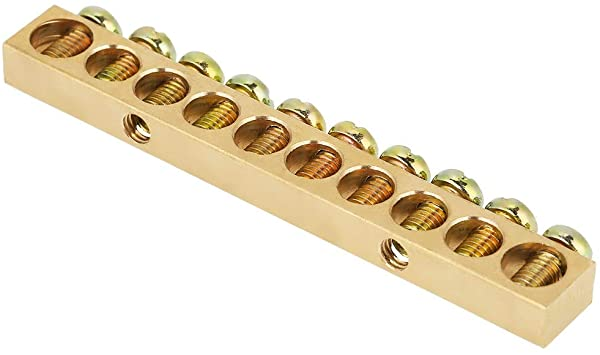

Diese Klemmstücke sollten den Elektroinstallateuren vertraut vorkommen. Sieht aus wie das Mittelstück einer Potentialausgleichsschiene. Die gibt's in jedem Baumarkt bei Elektroinstallationszubehör:

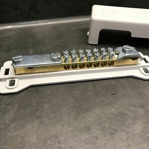

Hier ein Modell, was noch besser passt:
Reaktionen: toko42, claudio, fmm und eine weitere Person

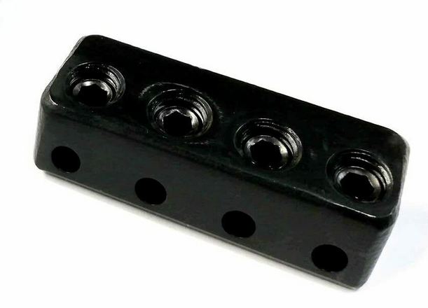

Letzteres schaut sehr gut aus. Danke!
Jetzt noch mit nur 4 Löcher und passenden Maßen....

Mit einem Link kann ich da leider nicht weiterhelfen. Wenn Du "Potentialausgleichsschiene" googelst, findest Du hunderte von Links zu Elektroninstallationsbedarf. Die passende Grösse musst Du allerdings selbst suchen. Wichtig ist eigentlich nur, dass der Saitenabstand am Kopfstück zum Bohrungsabstand der Löcher in der Potentialausgleichsschiene passt. Den Rest sägst Du einfach ab. Dann vielleicht noch der Optik wegen ein paar passende Innensechskantmadenschrauben besorgen und das war's.
NB: hier der Link zum unteren Bild:

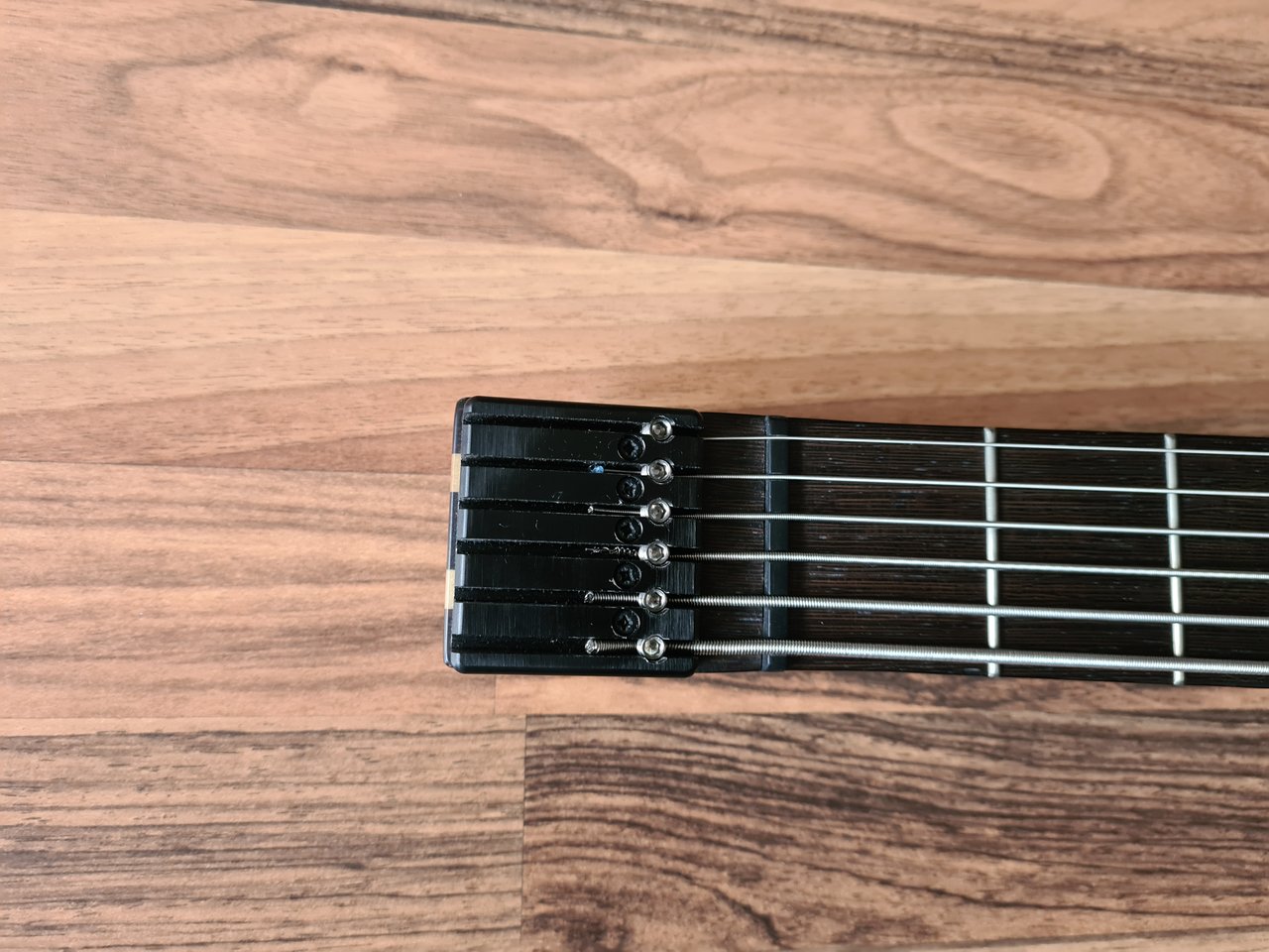

  • #20

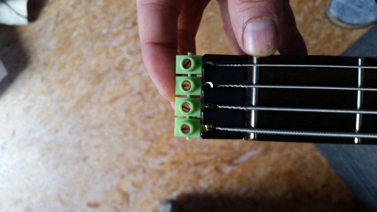

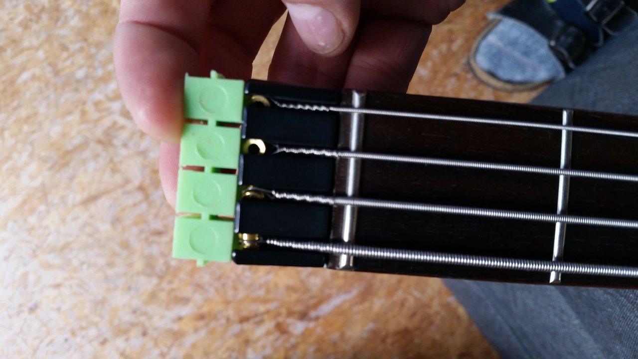

Nur mal kurz nach einem Stück Messing in Opas Werkstatt geschaut und da ist mir doch das hier in die Hand gefallen:
Zwar keine optische Schönheit, aber könnte gut funktionieren.
Und auftreten will ich mit dem Bass sowieso nicht.
Ich hatte ja kurz überlegt, ob ich mir das Teil hier aus Chinesien hole:
Aber da finde ich meine Lösung optisch sogar noch etwas dezenter. ;-)
Und wer weiss, ob die dann passt...
Muss halt mal der schwarze Edding ran.
