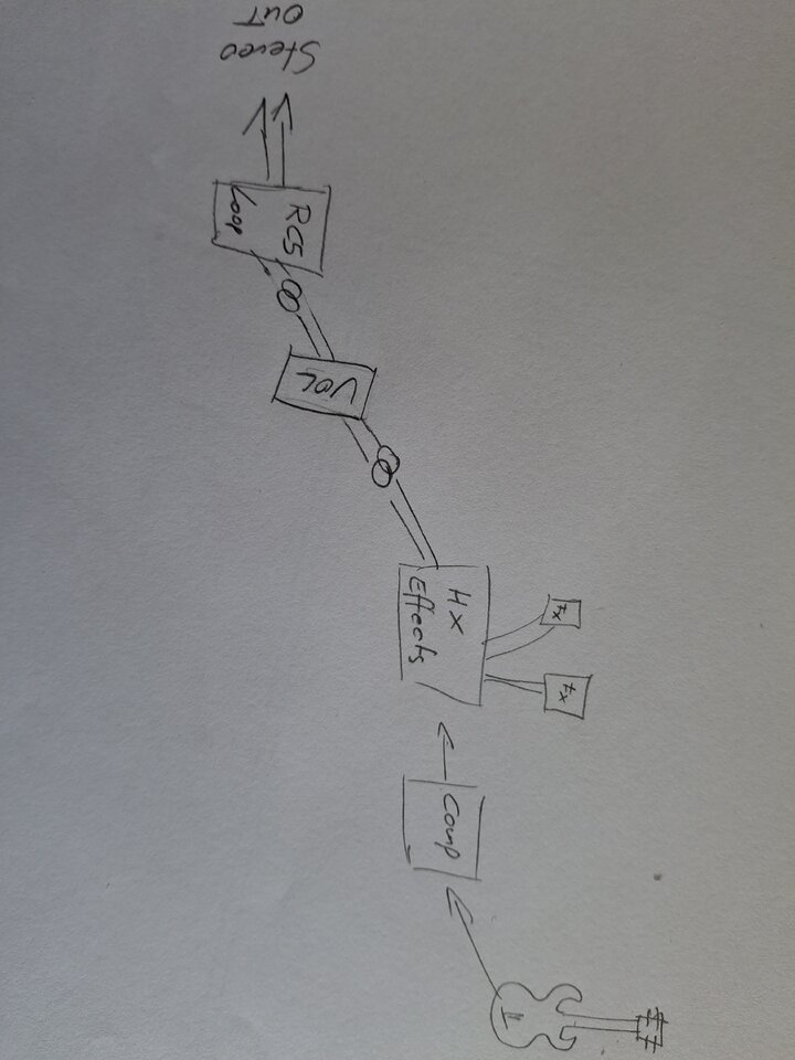

Hallo Leute
Etwas seltenere Bassisten-Frage
ich muss mir grad mein Pedalboard neu zusammenstellen...
Und fange gerade in einer Post-Rock-Band an, wo ich Stereo-Effekte machen werde
Ja, ich weiss - Bass alleine bringt stereo nix... es geht zB um 1 Oktave-gepitchte Sounds, oder um Ping Pongs oberhalb von 200Hz
Derzeit ist mein Board wie folgt geplant:
Für Recording sowieso kein Problem.. wenn nötig, dann mit 3 kurzen Klinken in's Interface
Proben: entweder auf Stereo verzichten und Mono in Amp, oder Stero direkt in's Mischpult
Auftritte: hier hab ich noch keinen Plan, bzw. bitte um Unterstützung, welcher Weg hier sinnvoll wäre, dem Toni das Stereo-Signal zu bieten...
Einzige Möglichkeit, die ich (unerfahren diesbezüglich) hier sehe.: 2 DI-Boxen, oder eine Stereo-DI-Box..
Oder einen Amp (wie etwa Trace Elliot AH350) mit FX-Stereo-Retum und Stereo DI-Out
Bin für jegliche Tipps, Tricks, Anregungen etc. sehr dankbar.
Danke Stefan

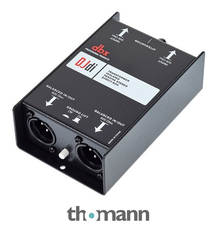

Ich denke eine Stereo-DI würde da reichen für mich als Toni. Da du eh viel aktives Zeug in der Kette hast, reicht eine gute passive aus der Keyboardecke. Ich hab dafür mir eine DBX DJDI besorgt, klingt sehr gut und ist Stereo.

Hallo Leute
Danke Stefan

Warum hast du denn das Volume-Pedal im Stereo Pfad und nicht vorm HX oder im Exp Eingang vom HX ?
Stereo Pfad is nicht das Stichwort.. Die Frage is warum nach HX und vor Looper..
Bass und HX sollen Sound machen... welchen auch immer.. und diesen Gesamt-Sound will ich dann kontrollieren..
Wenn im Weg irgendwelche dynamischen Effekt sind, welche auf die Stärke des Eingangssignal unterschiedlich reagieren, will ich das nicht.. (Falls doch, hängt ohnehin noch ein exp-Pedal dran)
irgendwelche Trails (oder laute Unfällle, Feedback etc) aus dem HX, will ich kontrollieren bzw rasch stoppen können..
Is das unvernünftig?
