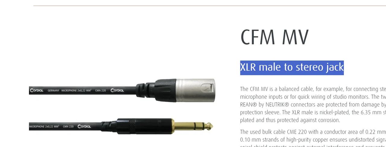

Hmmmm ... Cordial ist aber anderer Meinung:
Bin mir auch nicht sicher, ob es mein Problem löst (kann es technisch nicht nachvollziehen). Aber Versuch macht kluch :-)
Nein. Die schreiben da nur, dass das XLR auf Stereoklinke ist. Der Stecker heißt halt einfach im allgemeinen Sprachgebrauch Stereoklinke oder eben Stereo Jack.
Edit: Im Text darunter wird sogar geschrieben, dass es sich um ein balanced, also symmetrisches, Kabel handelt. Das hat, wie von OSDrum erklärt und von 4enima nochmal ausgeführt, nichts mit Stereosignalen zutun.
Edit 2: Auf der Website steht im Werbetext tatsächlich: "for connecting stereo signals to microphone inputs or for quick wiring of studio monitors." Das ist aber nicht wirklich richtig, siehe erneut die Ausführungen von den genannten...

BTW: Zitat aus der Produktbeschreibung von Cordial:
"The CFM MV is a balanced cable, for example, for connecting stereo signals to microphone inputs or for quick wiring of studio monitors."
Das mit den Monitoren mag ja noch hinkommen (das ist im Prinzip das, was der TS jetzt machen will), aber der erste Teilsatz ist technisch gesehen kompletter Blödsinn. Wenn man ein Stereosignal (z.B. ein Headphone-Out) mit dem TRS-Stecker abnimmt und dann mit dem XLR in einen Mikrophoneingang geht, dann erhält man kein Stereosignal, sondern ein Monosignal, bei dem alle Mittenanteile (also alles, was Mono in dem Stereosignal ist) ausgelöschte sind (z.B. Vocals, Bass, Bassdrum, Snare - davon bleibt nur der Raumanteil). Dabei sitzen bei Cordial doch Leute, die eigentlich schon wissen, was sie tun... ?
