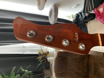

Hallo,
ich wollte auch gerade die Mechaniken an meinem Sire V5 tauschen aber leider bekomme ich das Gegenstück der alten Mechanik, also das Teil welches in der Kopfplatte fest ist, nicht raus…
Gibt es da irgendeinen Trick oder einfach vorsichtig Gewalt anwenden?

  • #33
Hallo,
Liebe Grüße
Torben
von Rückseite her einen Schraubendreher ansetzen, und ringsum gefühlvoll hämmern.
Reaktionen: TrbnN
  • #34
Wenn du einen Nusskasten/ Steckschlüsselset hast, kannst du die passende Nuss nehmen und die Hülse vorsichtig mit dem Hammer raustreiben.
Reaktionen: TrbnN und daphonque
