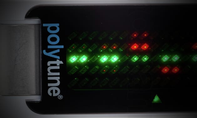

Das TC Electronic Polytune 3 hat unauffällig auf dem Board seinen Dienst verrichtet, jetzt buhlt es um Aufmerksamkeit. Der Schaltvorgang produziert einen deutlich hörbaren Knacks aus dem Lautsprecher. Verändert wurde auf dem Board aber nichts. Wie also in die Fehlersuche einsteigen? Patchkabel, Stromzufuhr, Taster des TC - die Zahl der möglichen Fehlerquellen ist riesig. Und grade beim Polytune 3 gibt es ja auch noch die Umschaltmöglichkeit des Buffers. Im True Bypass Modus wird nämlich beim Umschalten immer kurz die Signalleitung unterbrochen und auf einen anderen internen Strang gehängt.
