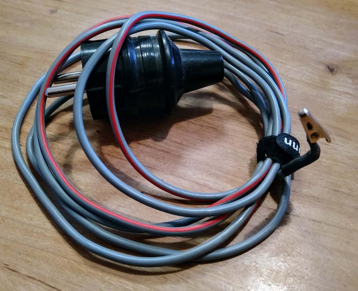

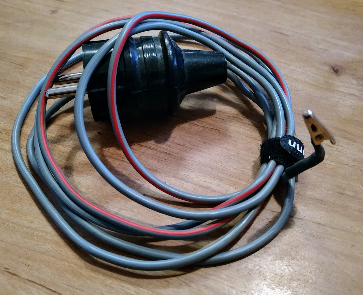

Eine Verbindung schaffen:
Die Krokodilklemme kommt irgendwo an irgend ein Gehäuse. Ich hatte dazu am Mutterstolz eine Stelle blank geschliffen - der Schaft eines Klinkensteckers tut's genauso. Das ist aber definitiv etwas, bei dem man wissen sollte, was man tut!

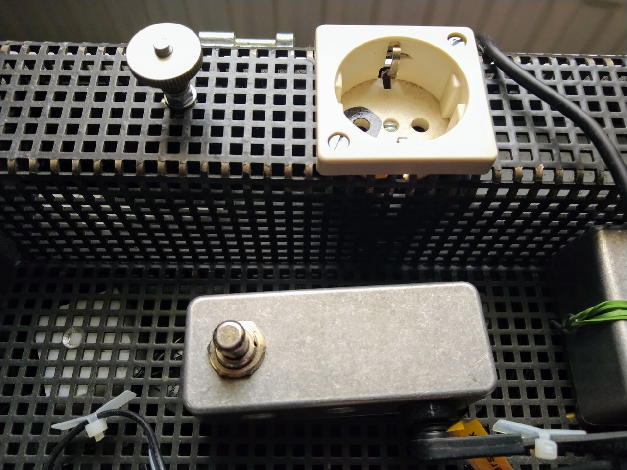

Auf meinem Pedal-Koffer habe ich eine Rändelschraube, die mit dem Schutzleiter verbunden ist. Das ist deutlich komfortabler.
