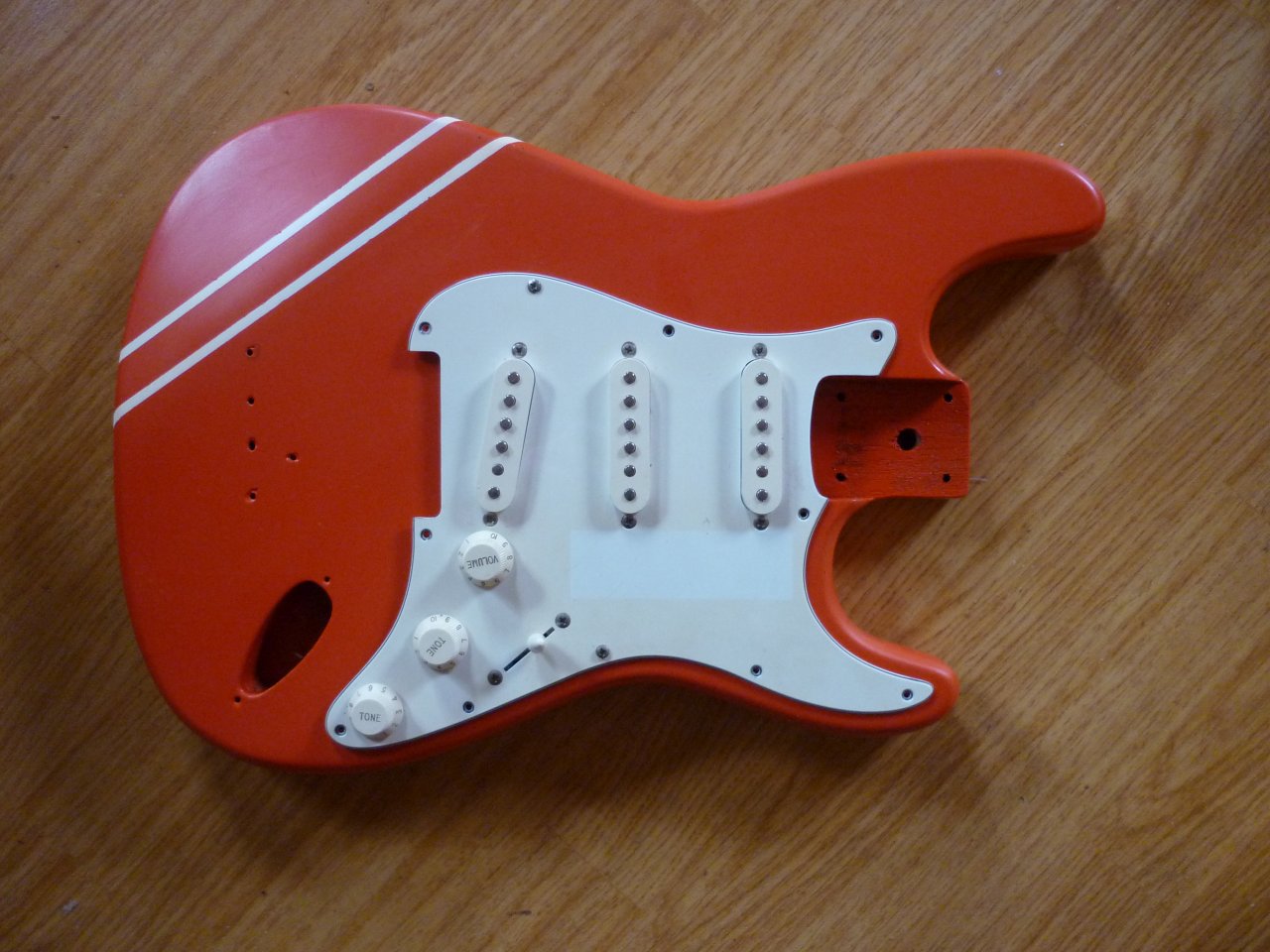

So, ich bin gerade am Lackieren und Schleifen.
Der Body wird ja Blutorange (RAL 2002 gaaanz ähnlich Fiesta Red) und ich möchte ihm Ralleystreifen wie beim Mustang verpassen. Da bin ich mir nur nicht sicher welche Farbe.
Vorschläge? Zur Wahl aus meiner Richtung stünden Weiß, Schwarz und Dottergelb.
Das Pickguard wollte ich erst schwarz machen, weil ich da was passendes hier habe. Gestern hab ich mich aber doch nochmal umentschieden und einen Rohling in Pearl aged White bestellt.
Also, eigentlich geht es nur um die Wahl zwischen Weiß und Gelb
Weiß tät zum Pickguard passen und Gelb zum Hals.

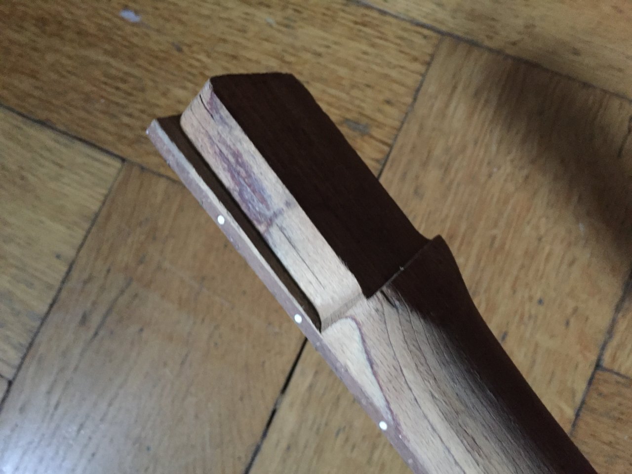

Den Hals hab ich übrigens auch fast fertig. Wurde gebeizt, so dass er vergilbt aussieht und der Headstock gemacht. Natürlich alles nachdem ich den Hals fertig geschliffen habe. Beide Griffbrettkanten hatten zwischen 8. und 3. Bund nen gewaltigen Buckel nach außen. Das Profil passt da jetzt auch wieder.

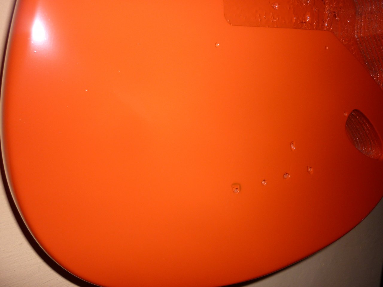

Nach 3 mal Spachteln und Schleifen + 3 Farbschichten mit 2 Zwischenschliffen ist das Vibratoloch jetzt doch ganz gut verdeckt. :)

Ich hab heut Früh ne halbe Stunde lang die Ralleystreifen abgeklebt. Lack darunter mit dem Schleifpad natürlich angerauht, mit Silikonentferner gewaschen... das Ganze Programm halt. Und vorhin will ich die Klebestreifen abziehen uuund: Das Scheißzeug ist durch das Lösungsmittel im Lack total spröde geworden und lies sich nur noch in Krümeln mit dem Skalpell abpiddeln. Der Lack am Shaping ist jetzt eigentlich versaut weil an manchen Stellen durch die Ablöseversuche Kratzer in den orangen Lack gekommen sind. Und die Kante der Streifen sieht auch angeknabert aus. Dort wo das Band etwas besser abging sind die Linien herrlich scharf.
Jetzt bleibt nur noch sanftes Agen oder neu lackieren. Die Streifen müssen eh neu....
Aber zumindest passt es so optisch ganz gut zum weißen Pickguard. Die PU-Kappen und Köpfe werden noch schwarz und dann kommt ja noch Chrom dazu. :)
Reaktionen: claudio und Gast27578
  • #39
nichts zu machen mit 1200er schleifpapier? einfach die kante nochmal abdecken und zwar auf der roten seite, dann nur da schleifen, wo's weiss ist….? so könntest du ev.wenigstens die kanten säubern.
  • #40
Sehr schick. Lass das mit dem agen sein. Verpass ihm einen schönen Lack. Ich finde es grausam Instrumente so aussehen zu lassen als würden sie gehasst.
