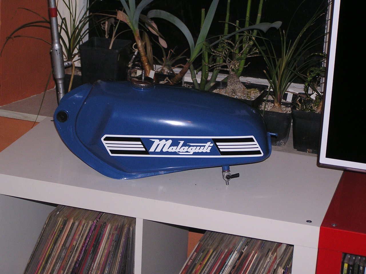

Das mit dem Agen hätte ich auch nur seeehr sanft gemacht. Mein Plan ist im Grunde den Lack nicht bis zum letzten Glanzgrad zu polieren, sondern ihn zwar arschglatt zu bekommen, aber eben alt aussehen zu lassen. Ich hab das vor Jahren mal mit nem Mopedtank gemacht und finde es sieht um Einiges authentischer aus als dieses Besseralsneu.
Und dabin ich eben am Überlegen, ob ich die winzigen Macken im Lack drin alsse. Kommen ja eh wieder rein....
So war der Plan:

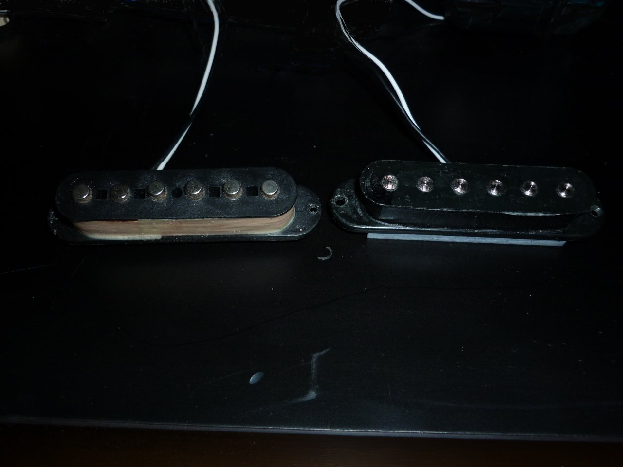

Aber als ich die PU-Kappe vom Bronco Pickup abgemacht habe war ich doch sehr erstaunt was ich zu sehen bekam:
Wer erkennt den Bronco-PU? ;)
Wusste ich bis dato nicht, dass das ein Singlecoil der billigsten Machart ist. Den brauch ich echt nicht einbauen. Da bleiben die alten drin.

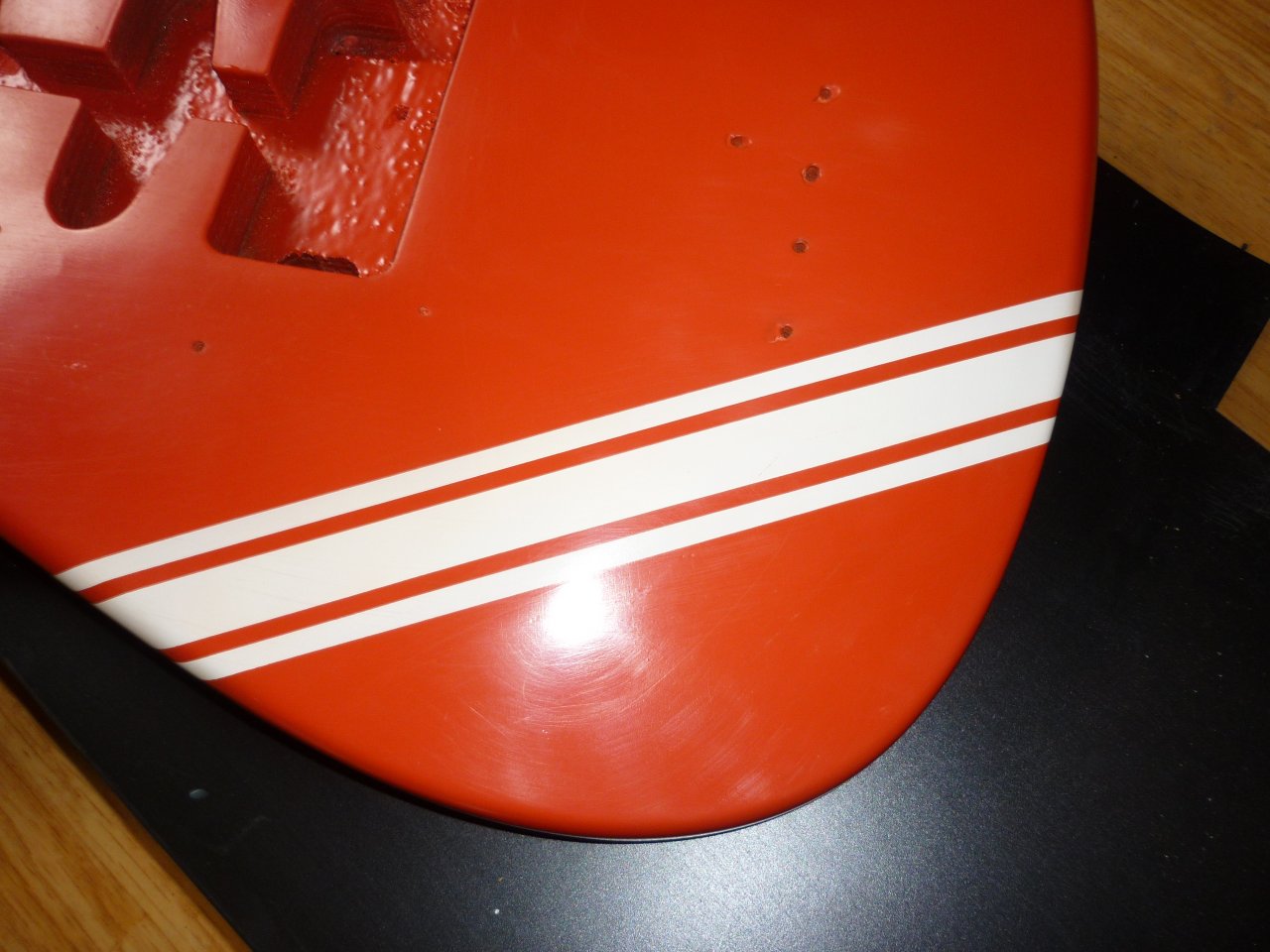

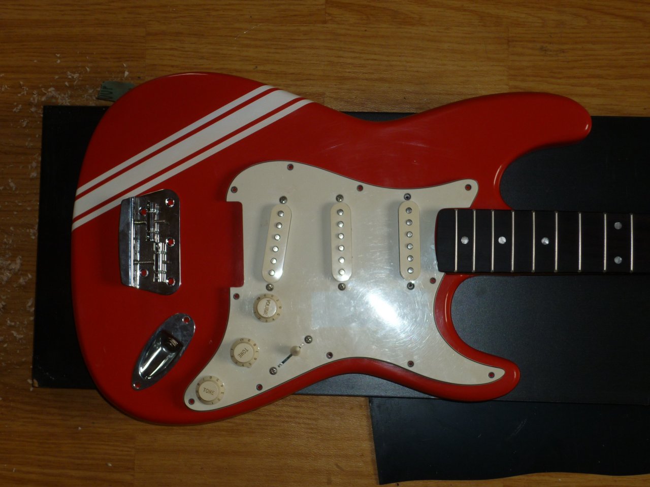

Ich hab jetzt schonmal mit Polieren angefangen. Puhhh. Wirklich schweißtreibend. Und ich würde mal sagen ich bin auf dem Weg zu meinem Wunschzustand etwas auf halber Strecke.
Aber die Competition-Streifen sind geil geworden. :D

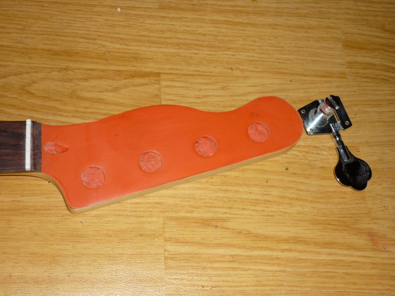

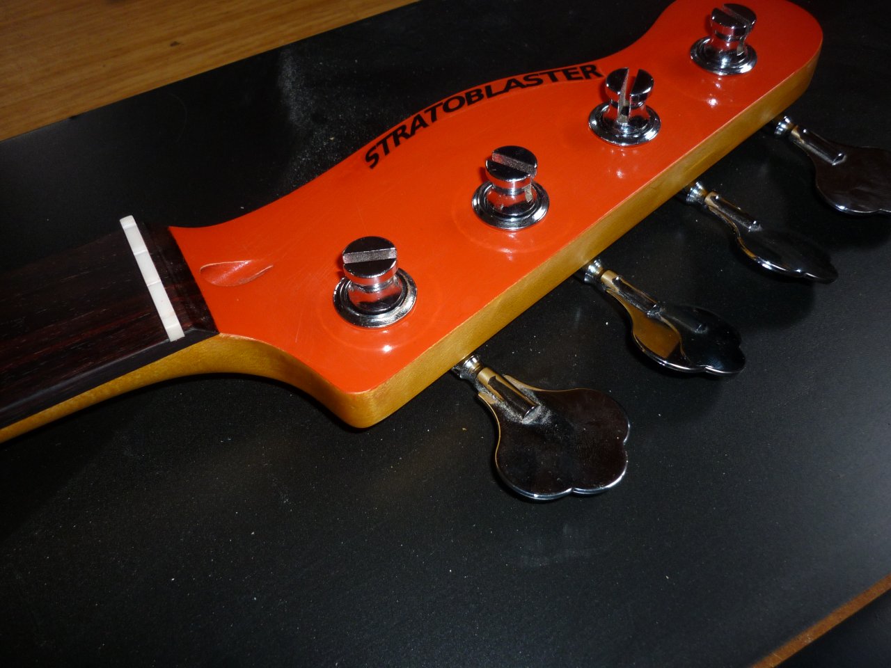

Und die Kopfplatte des: STRATOBLASTER Competition ist soweit fertig:
Leider ist das Decal schon wieder ein wenig eingedellt.... Aber gut. Leider ging`s nicht größer. Ich habe das schon ziemlich knapp unter der E-Saite eingepasst. Das ging auch nur zu zweit mit meiner Freundin die einen Schaschlickspieß als Saitenatrappe zwischen Mechanik und Sattel gehalten hat.
Mehr Hardware montiere ich aber jetzt noch nicht. Das würde sich alles extrem in den Lack eindrücken.
Und da mein Pickguardmaterial und die PU-Kappen etc. eh erst in frühestens 3 Wochen kommen lasse ich den Lack so lange noch aushärten.

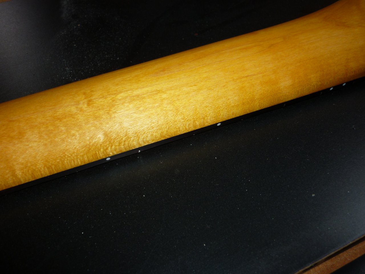

Hier noch der Hals von hinten:
Sogar gaaaanz leichte Flammung ist zu erkennen. Der Hals hat wegen der Optik jetzt 3 mal Clou-Beize Eiche Hell bekommen und wurde anschließend 4 Mal geölt (Sandberg Griffbrett Öl). Das Griffbrett ist jetzt satt. Aber an der Halsrückseite könnte man noch weiter ölen. Passt aber so auch. Einen Hauch heller hätte es sein können. Aber das Öl hat due Farbe einfach noch stärker intensiviert als ich dachte.
Aber die Competition-Streifen sind geil geworden. :DAnhang anzeigen 122291
Schick, gefällt mir!
Wenn das Polieren schweißtreibend ist, machst Du das wohl mit Lappen und Politur? In einer gut ausgerüsteten Werkstatt gibt es dafür riesige Schwabbelscheiben, damit geht das ruck-zuck.
Hast Du vorher noch fein geschliffen und wenn ja, mit welchem Papier? Der jetzige Zustand sieht jedenfalls schon sehr amtlich aus.
  • #54
Die Beize hätte es m. E. nicht unbedingt gebraucht, geöltes Ahorn dunkelt mit der Zeit (und Lichteinfall) sehr stark nach und bekommt diesen gelblichen Farbton.
Tja, meine Werkstatt ist leidlich gut ausgestattet, aber leider nach dem Ableben meines Exzenters ohne jegliche Schleifmaschine. Aber von Hand geht`s ja auch.:)
Fein geschliffen habe ich vor der letzten Farbschicht mit 1000er und dann vor der Politur noch mit grünem Schleifvlies "abgerieben".
Ich mag dieses weiße neue Ahorn einfach nicht. Und außerdem hatte ich die Beize auch schon ewig hier liegen und wollte das schon lange mal probieren. :D
Sieht auf dem Foto aber auch sehr leuchtend aus. Mit Tageslicht trifft es den alten Ahorn Farbton eigentlich fast perfekt.
Warten ist halt nicht meine Stärke. :D

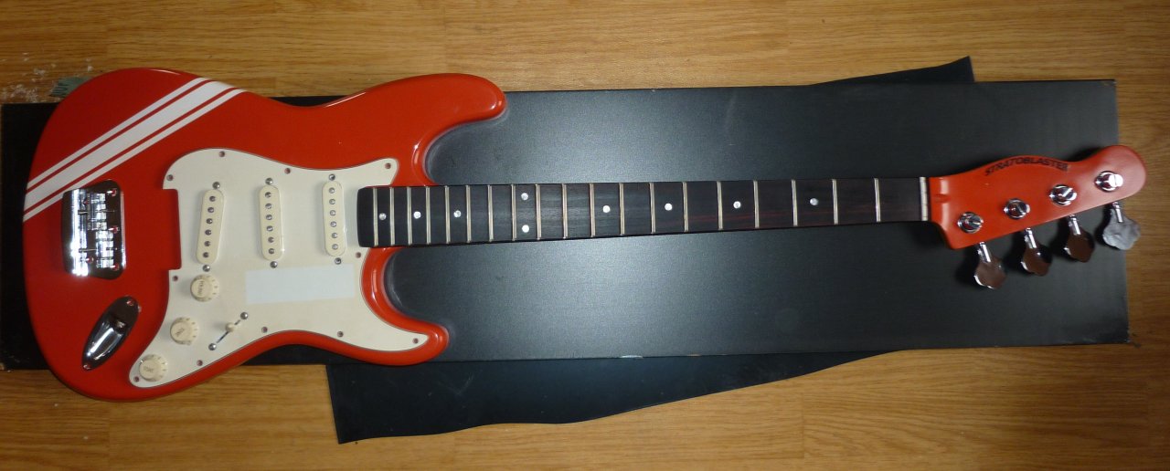

Welche Mensur hat das Teil? Die Brücke ist gar nicht so weit hinten, wie ich das vermutet hätte.
Klasse Farbton übrigens. Passt gut zu der Geige.
Reaktionen: Tornadone
  • #58
Mensur ist`n normaler Shorty: 30''
