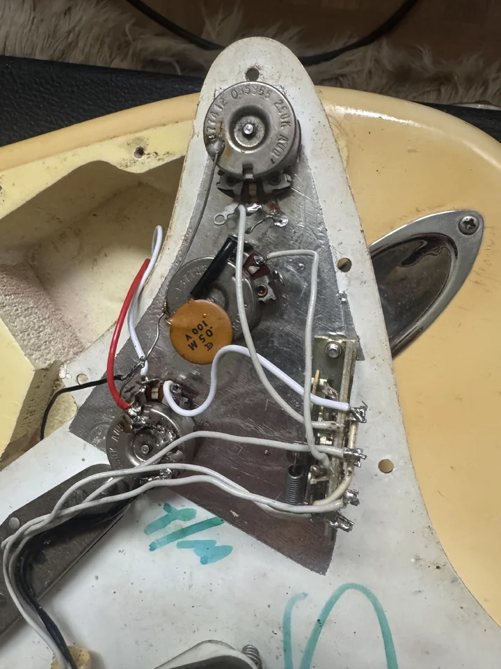

ich habe hier eine wunderschöne 74er Strat liegen bei der leider das mittlere Tonpoti nicht funktioniert.
Sie wurde wohl mal auf 5-Fach Schalter umgebaut. Die Pickup Positionen werden auch richtig geschaltet,
aber das Tonpoti für den Neck Pu macht leider nix. Die Potis selbst habe ich mal gemessen, die haben
plausible Werte und scheinen also technisch zu funktionieren. Lose Kabel sind auch nicht zu sehen, also vermute ich das hier
jemand entweder bewußt etwas anders geschaltet hat (Mod?) oder halt versehentlich.

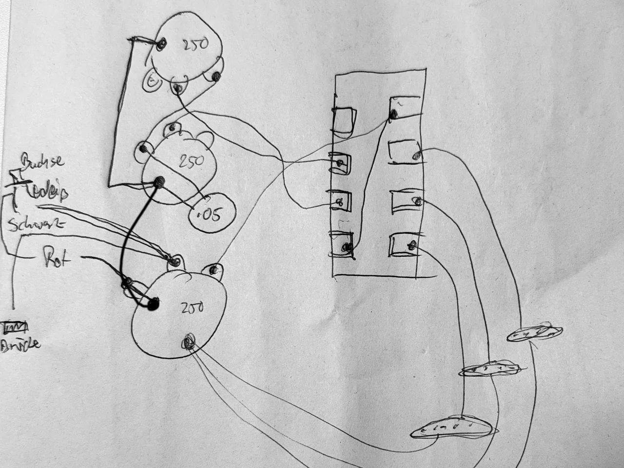

Ich habe mal die aktuelle Verdrahtung abgezeichnet. Vermutlich ist nur ein Kabel nicht an seiner richtigen Position?
Möchte gerne mit möglichst wenig Eingriffen den Ton Poti wieder zum mumpfen bringen.
Ich habe ml die aktuelle Verdrahtung abgezeichnet:

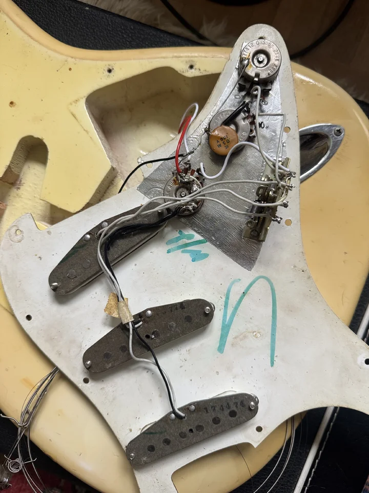

Und so sieht es unter dem Pickguard aus:
Hat jemand eine Idee? Danke euch!
