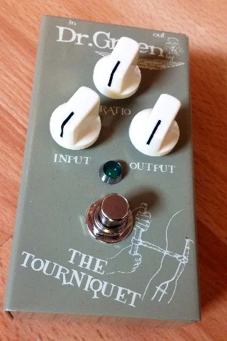

Dann wird der Treter aus dem Sack gelassen... erste Assoziation: "Built like a tank" - leider sieht er aber auch so aus... die Farbe geht irgendwie gar nicht, sieht aus wie aus dem Militärbedarf...
...naja, Geschmacksache, und bei einem Bodeneffekt ist die Optik für mich ja eigentlich das unwichtigste Kriterium.
Wichtiger ist da schon Design und Verarbeitung:
Erste wirklich positive Überaschung: die Buchsen für In- und Output sitzen, ebenso wie der Anschluss für ein Netzteil, an der "Nordseite" des Geräts - und nicht, wie meist üblich, seitlich. Das spart auf dem Board einige Zentimeter! Unverständlich dagegen die Anordnung: rechts oben "Out" und links oben "In"... ??? Das wiederum trägt zu Kabelsalat und Fehlern bei... warum macht man denn so etwas? Ich finde ja gut, wenn sich jemand vom Standard abhebt - aber dann doch bitte mit sinnvollen Einfällen!
Das Gehäuse ist sehr einfach, aber durchaus funkionell aufgebaut: zwei lackierte Metallprofile, die miteinander verschraubt wurden. Naja, eigentlich 3: das Batteriefach ist geschützt durch einen weiteren, kleineren Winkel an der Stirnseite, der am Boden mit nur einer kleinen Kreuzschlitzschraube befestigt ist.
Insgesamt eine solide und robuste Konstruktion, die Vertrauen schafft - ich finde das wichtig, wenn man nicht das Gefühl haben muss, dass man mit einem Bodentreter gaaanz behutsam umgehen muss, weil er sonst gleich kaputtgeht...
Die Potis, übrigens aus der Box kommend alle schön auf "0" gedreht (auch das wirkt schonmal aufgeräumt) sind gerade richtig von der "Gängigkeit": man merkt, dass einem ein kleiner Widerstand entgegenwirkt (somit kann man auch nicht so ganz leicht mal versehentlich durch zu starkes Ausatmen etwas verstellen), der Poti wirkt aber keinesfalls "schwergängig"... ausserdem ist zwischen den einzelnen Potis kein Unterschied in der Bedienung spürbar. Nice!
Leider sind die beiden unteren Potis relativ nahe am Fusstaster - ca. 15mm Potiunterkante/Tasteroberkante... ob das ausreicht wird der Praxiseinsatz zeigen. Nur mal so zum Vergleich: EBS UniChorus: 45mm, TC Hall of Fame: 30 mm, Rodenberg Zerre: 35mm ... gut, andererseits ist ein Kompressor ein Teil, dass ich selten während eines Songs an- oder ausschalte... na, mal sehen...

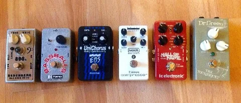

Was interessiert sonst noch? Grösse? Hier mal ein Vergleich mit ein paar der gängigen Pedale anderer Hersteller:
Wie man sieht ist das Dr. Green das grösste Pedal - allerdings ist, wie gesagt, die Position der Buchsen oben am Gerät ein entscheidendes Plus, wenn es um Platzbedarf auf dem Board geht... passt also!

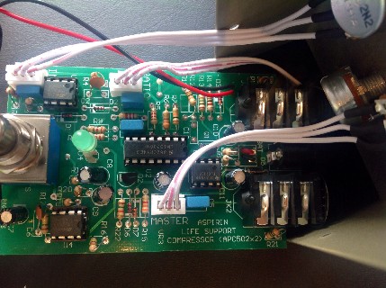

So - Werkzeugkiste ist schon draussen, also Kreuzschlitzschraubendreher und Schraubschlüssel raus, und das Teil einfach mal frech aufgemacht... Innen alles aufgeräumt und sauber verlötet...
(Aha! Auf der Platine auch der Aufdruck "The Aspirin" - Verdacht bestätigt...!)
