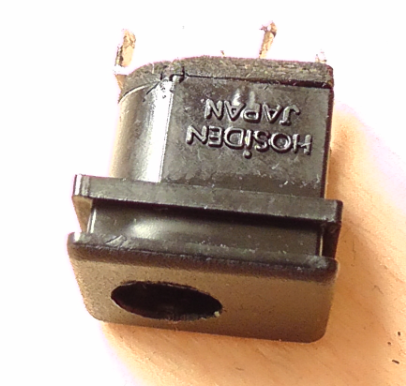

Trotzdem: nachschauen kost nix, es gibt ja nicht nur Conrad. Ohne Foto aber nicht möglich, ich hab kein Boss-Pedal hier.
So'n Ding halt. Die sind bei Boss nicht auf der Platine, sondern stecken halt mit der Rille im Gehäuse.

Falls Ja: das Teil ist von Hosiden (Japan), ich habe aber keine Ahnung, wer das in Deutschland vertreiben könnte (vor allem an Endverbraucher).
Der Europäische Vertrieb ist in Düsseldorf:
0211/96493-0
Falls es diese Buchse ist, heißt sie HEC8630.
Hosiden passt ja.
Die Maße von dieser Buchse stimmen nicht, aber das ist ja schonmal ein guter Weg, Danke!
Tja, im aktuellen Programm von Hosiden war das die einzige, die einigermaßen hinkam:
http://www.hosiden.com/product/pdf/e_dcp.pdf#dcpower
Soweit ich gesehen habe, gibt es eine fast quadratische Version und eine rechteckige, wo die Buchse sehr außermittig sitzt. Keine Ahnung, welche von beiden die aktuelle und welche die alte Version ist. Im Amerikanischen Ebay habe ich nur die quadratische Version gesehen, sieht der Zeichnung von Hosiden recht ähnlich.

Habe mal bei BOSS angefragt, wo man sowas herbekommen kann.
Eine externe Bezugsadresse haben sie mir nicht genannt, aber netterweise gibt es das bei ihnen direkt.
Für 4,50 plus 6,90 Versand.
