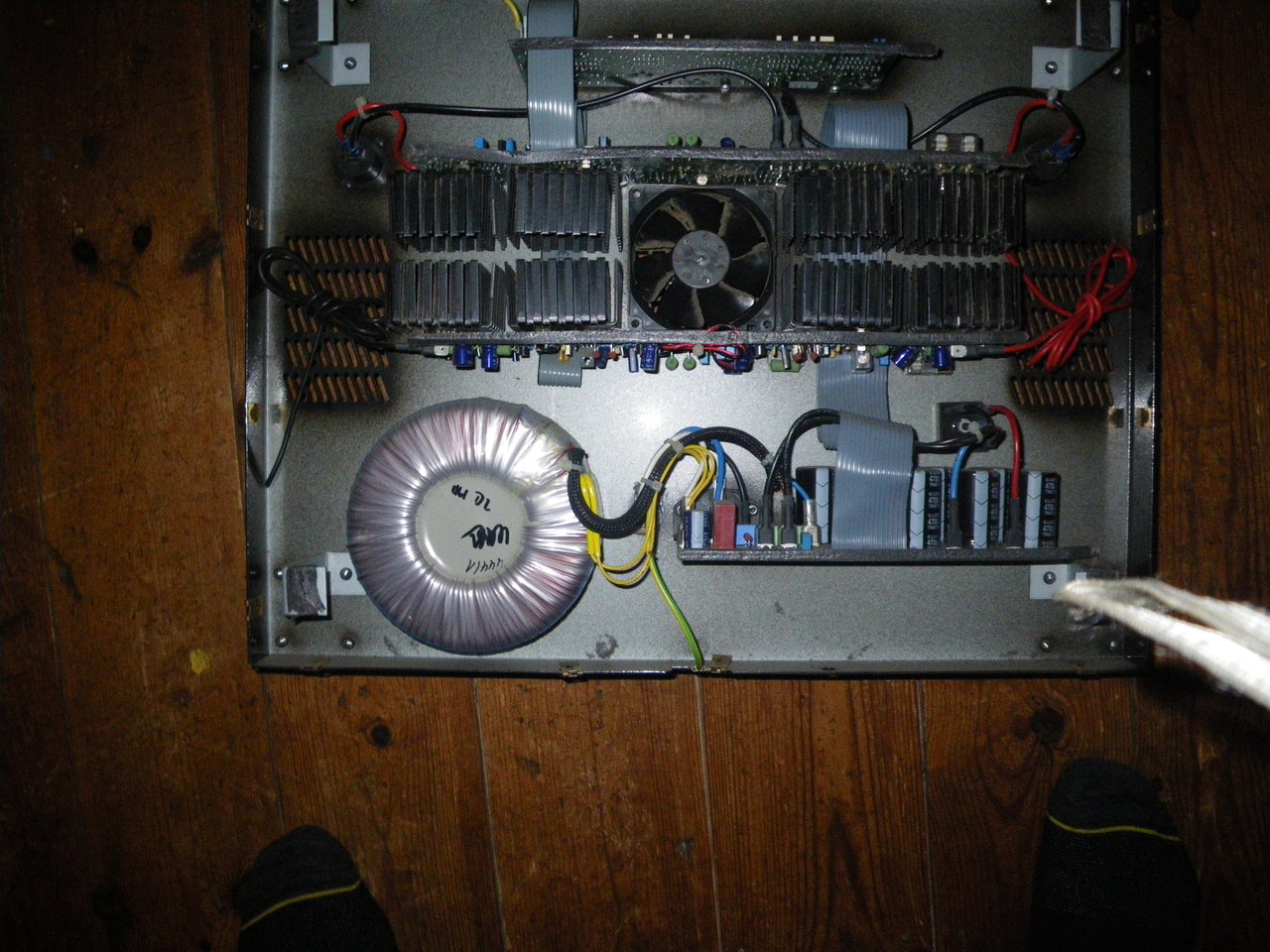

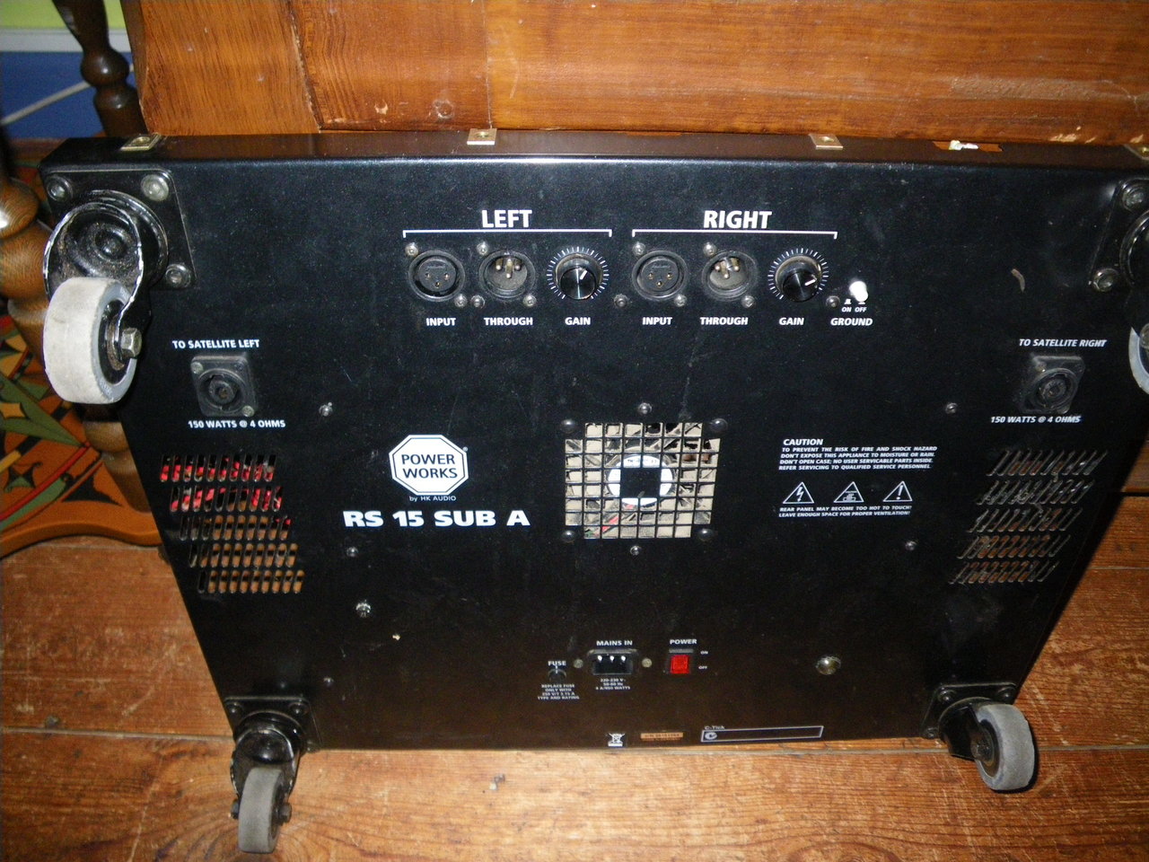

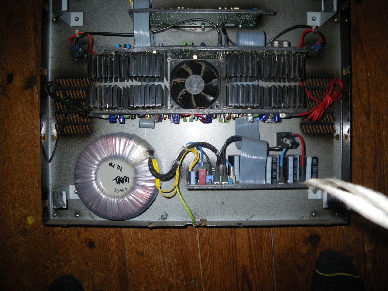

von unserer HK PA hat sich der Subwoofer zerlegt - als wir noch öffentlich spielen durften. Will heißen, plötzlich kam aud den Tops nichts mehr raus, der Sub funktionierte weiter. Ein check bei einem Technikspezie hieß: Reparatur lohnt nicht (wer weiß...und ja, die Sicherungen sind ok) Ich habe ihn dann noch einige Zeit als aktiven Sub im Proberaum weiter benutzt, aber nun zerlegt (nicht den Technikspezie, sondern den Sub!; siehe Fotos).

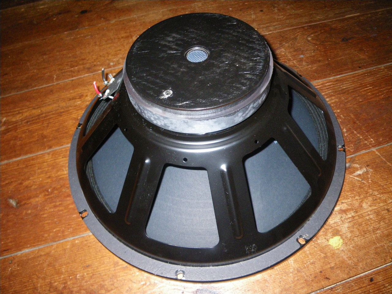

Ich habe die Idee den Speaker (15er Eminence, 8 Ohm) in dem Gehäuse zu lassen und die hintere Sektion in der die Endstufen sitzen abzusägen. Dann taugt es vielleicht als Bassbox.

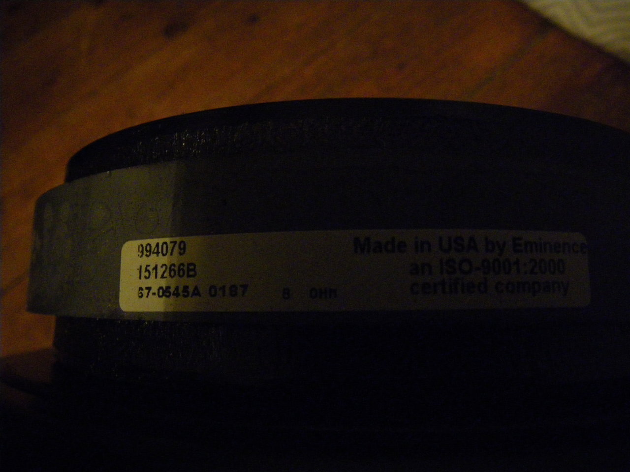

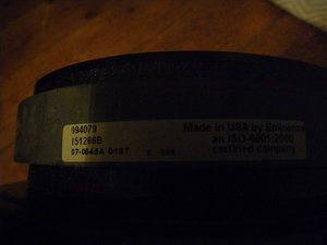

Die Frage ist nun: was ist das für ein Speakermodell von Eminence und welchen Frequenzumfang liefert der? Ich habe mal die Daten fotografiert und hoffe nun, dass jemand*in aus dem Bassistenschwarm einen Tipp geben kann. Letzte Woche habe ich mal einen Markbass 250 direkt am Speaker angeklemmt und festgestellt, dass es schon ganz ordentlich klang. Jedenfalls fand ich, dass auch Höhen da waren.
Die Endstufeneinheit würde ich abgeben, falls jemand Lust hat sie wieder fit zu machen oder Einzelkomponenten gebrauchen kann. Würde sie verschenken, aber vorher die Rollen und eine Speakonbuschse ausbauen. :-)

Moin, das mit dem Speaker ist recht einfach. Bei Eminente gibt es Support, die schreibst du an und teilst ihn die Zahlen auf dem Aufkleber mit. In aller Regel dauert es n Tag und du hast alle Daten über den Pott, inclusive einer Empfehlung, welcher aktuelle aus dem Eminente Programm diesem Speaker am nächsten kommt.

Der Speaker sieht aus wie ein Kappa 15 non Pro... Sollte als 15" Bassergänzung funktionieren.
Reaktionen: Radunt
ja, könnte hinkommen. Ich habe mal die Bilder auf der Eminence Seite verglichen mit meinem und finde, dass er dem Kappa 15A gleicht. Das wäre natürlich klasse, weil der Frequenzgang 52 Hz bis 2,3 kHz wäre.

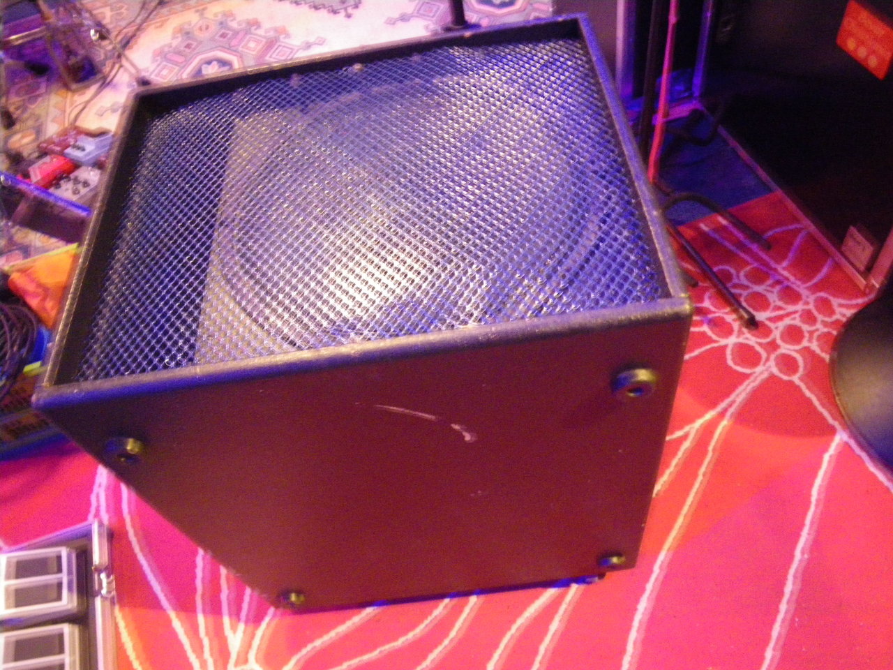

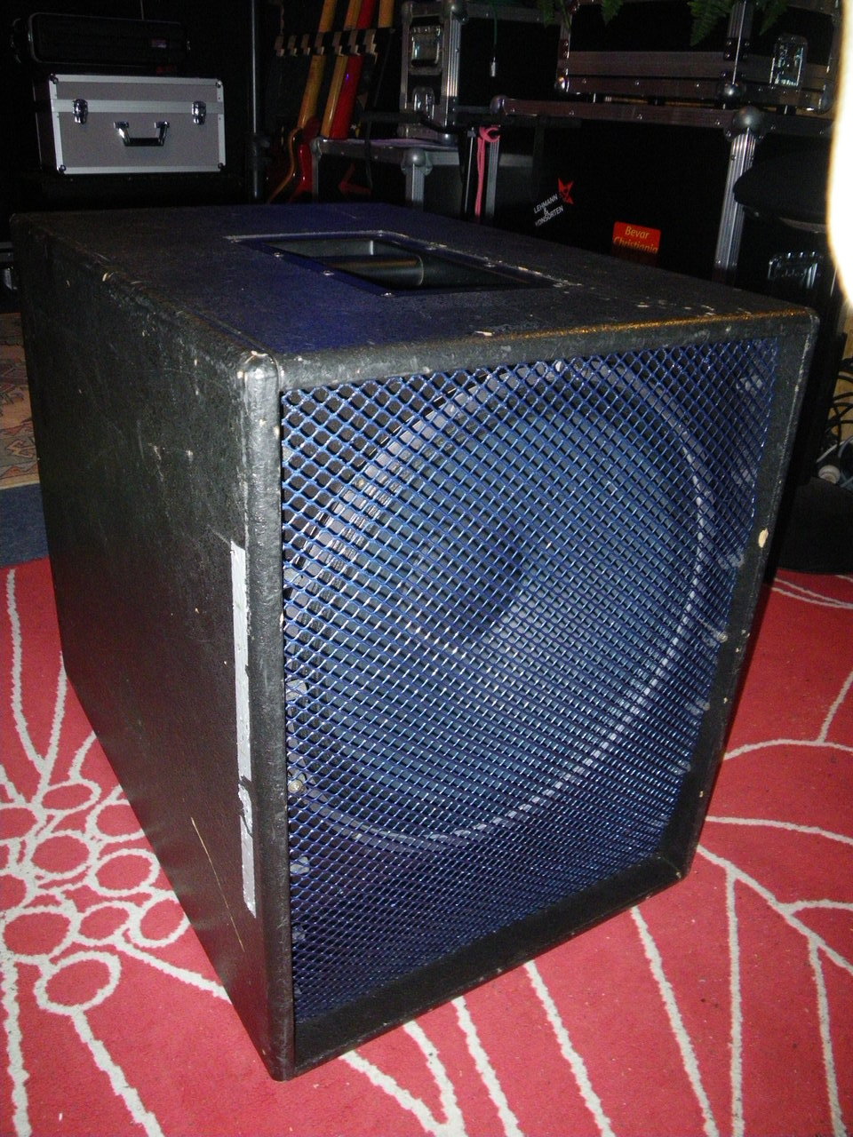

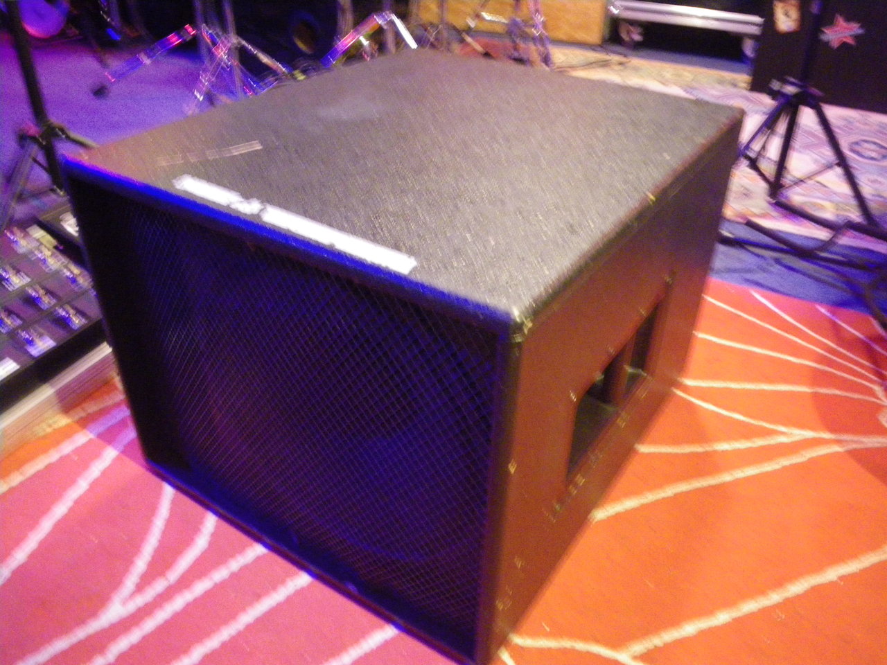

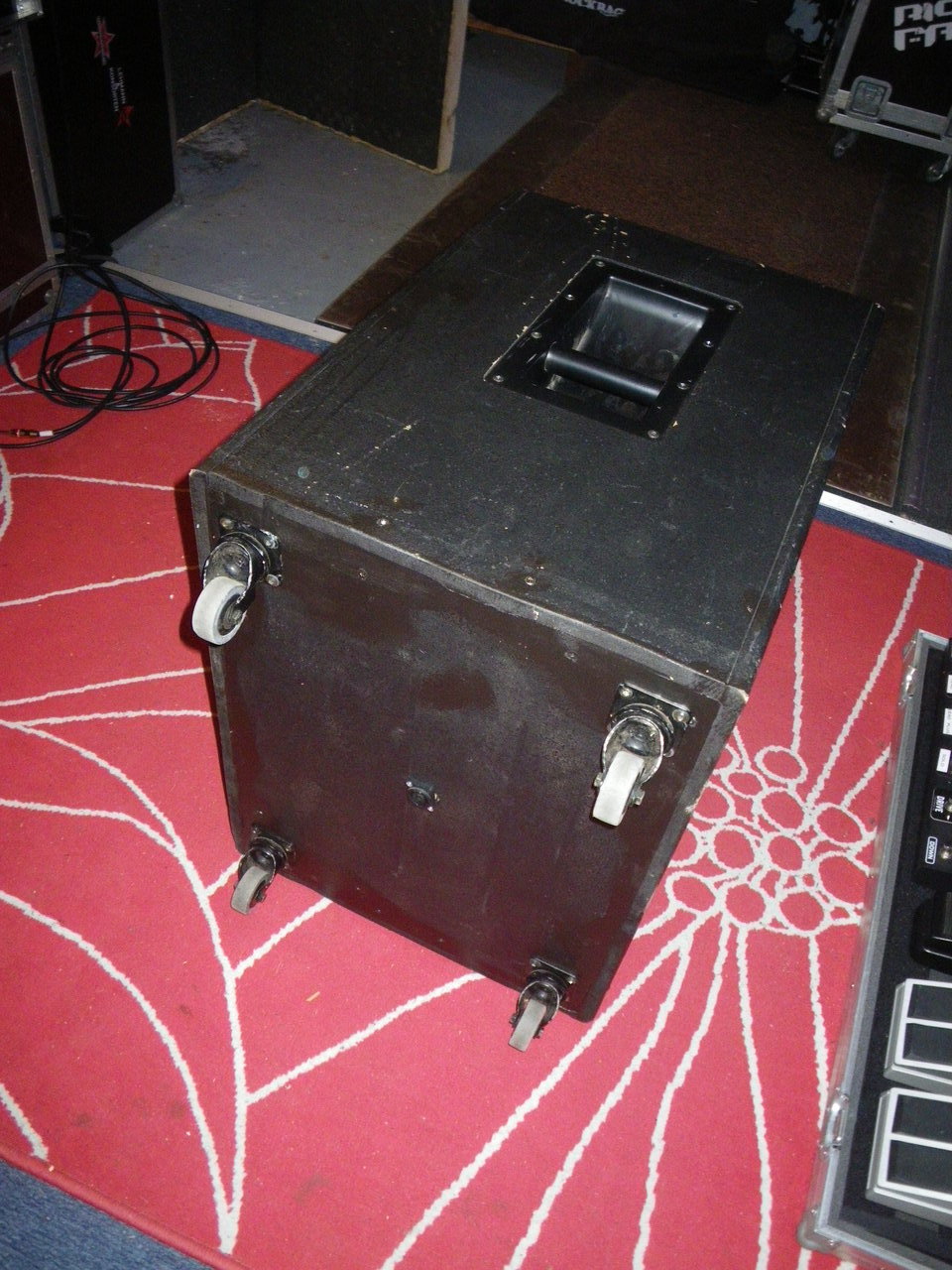

Feddich: Gehäuse um die Verstärkereinheit gekürzt, Boden verstärkt, die Rollen wieder angebaut und das Gitter hübsch gemacht.
Volumen der Kiste liegt bei 110 Litern, frontported. Durch Füße an zwei Seiten kann ich die Kiste flach hinlegen, oder hochkant stellen. Der Speaker sieht gut aus und ist hoffentlich der Kappa 15 A.
Jetzt gehts ans ausprobieren......bloß: krieg ich doch die zwei Fotos nicht gedreht:rolleyes:

So, habe nun eine Antwort von Eminence. Prima, freu,:bier: nur.....
ich kann nicht so wirklich etwas damit anfangen. Kann mir jemand*in helfen und entschlüsseln, welchen Frequenzbereich der Speaker abdeckt?
Die T/S Parameter sind:
05-RE OHMS 5.26 13-FS HZ 53.46
06-LE MH .58 14-MMS GMS 42.30
07-QM 8.21 15-CMS mm/N .2095
08-QE .590 16-RMS NS/M 1.7312
09-QT .550 17-VAS LTRS 224.21
10-XMAX MM 1.80 18-SD SCM 872.88
11-BL TM 11.23 19-EBP 90.3
12-EFF % 5.58 20-SPL dB 99.5
  • #12
zumindest ein ungefährer Anhaltspunkt
ja, super. Weil ich so einschätzen kann, dass er nicht bei 500 hz oder so dicht macht, sondern ein breites Spektrum abbildet. Der exakte Frequenzverlauf ist dann nicht mehr so entscheidend. Für den Rest muss man einfach hören, ob es passt. Besten Dank!! :hat::bier:
