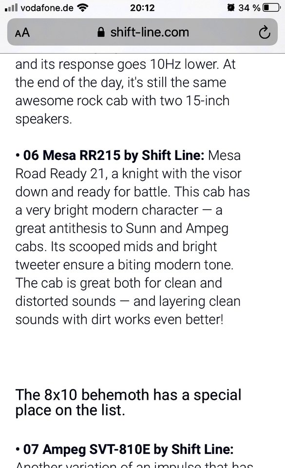

... aber was hat sich Shiftline denn bitte bei dieser Beschreibung gedacht???
Ne Mesa 215 RoadReady mit "modernen Sound" zu beschreiben?
Scooped Mids?
:gruebel:
Abgesehen davon kenne ich keine Mesa RR mit Tweeter? Wissenslücke? Bei mir? Bei Shiftline?
Egal, ich höre sie mir mal an 👍
