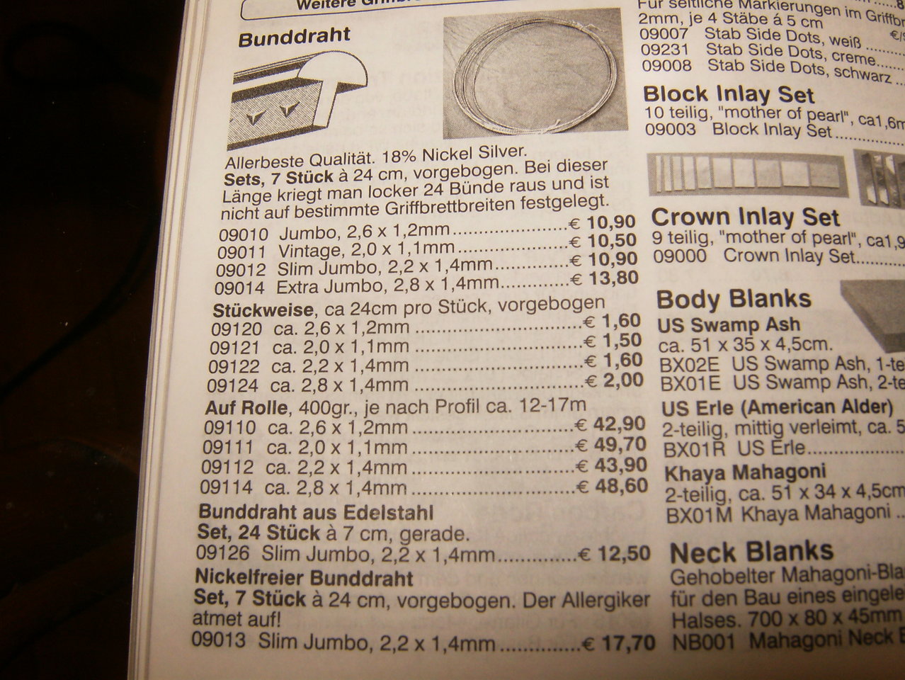

Bei Rockinger Hannover ist Extra Jumbo 2,8 x1,4
dein Maß 2,9x1,6 das müssten Gibson Bünde sein ich hatte mal welche aus Neusilber in China gekauft die waren 2,9 x1,4 da wirst du wohl Bei Gibson nachfragen müssen:kaffee:
Das Bild ist aus dem Neusten 2018/19 Rockinger Katalog

Danke für die Info. Ich merke mit zunehmender Recherche auch, dass das etwas komplizierter werden könnte.....
Den Rockinger Katalog hatte ich gestern auch schon gewälzt.... ;)
