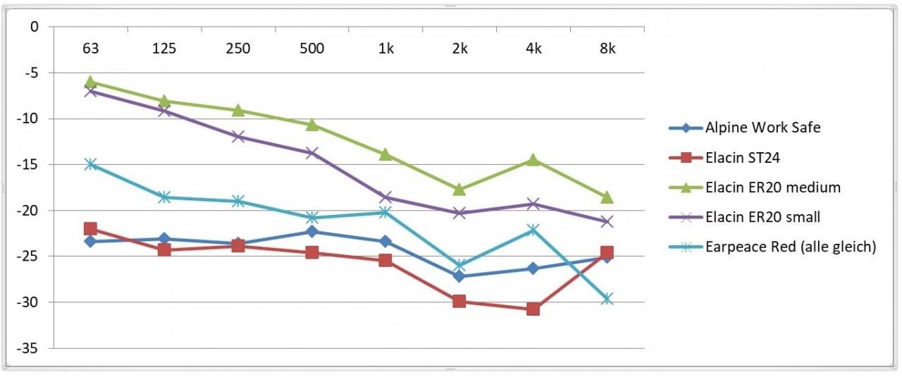

Hier mal eine Grafik mit der Wirkung einiger Produkte im Vergleich, die auch deutlich macht, dass die "Work Safe"-Stöpsel eine recht ausgewogene Dämpfung besitzen.
Reaktionen: bassmeta und toko42

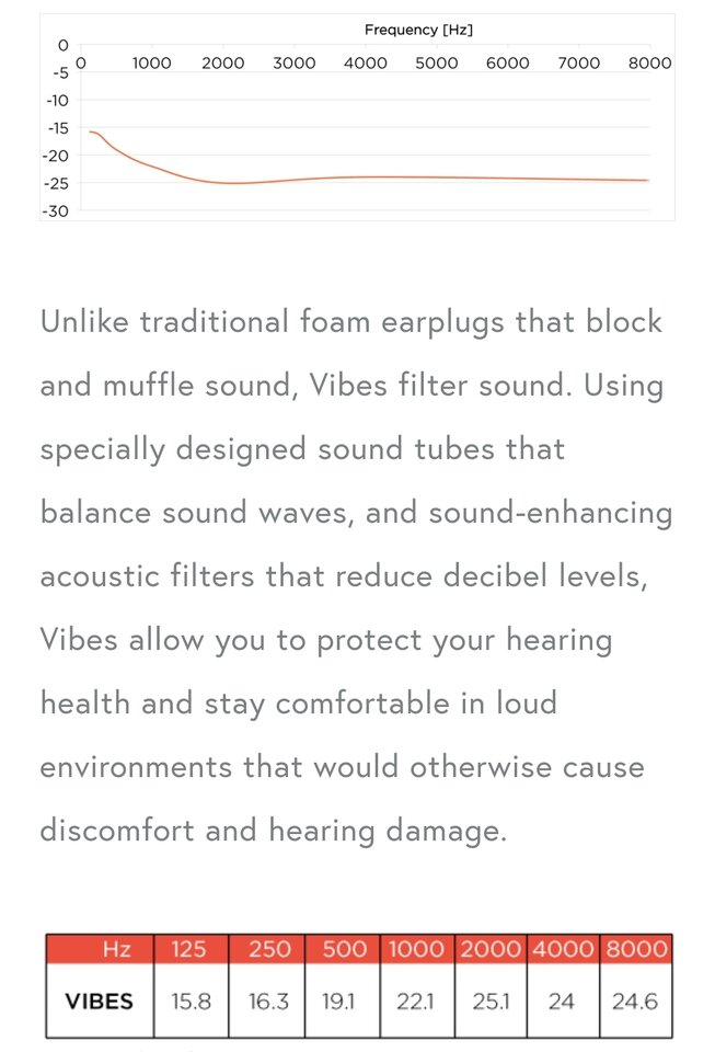

  • #90
Gibt es zu den Vibes auch irgendwo dezidierte Dämpfungs-Werte bezogen auf die verschiedenen Frequenzen? Ich konnte gerade nichts dazu finden und das macht mich grundsätzlich skeptisch.

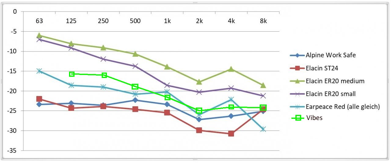

  • #92
Danke für die Daten zu den Vibes. Die Darstellung sieht auf den ersten Blick top aus - so unglaublich linear. Man sollte allerdings genau hinsehen: Der Hersteller hat hier eine lineare Frequenzskala gewählt, obwohl die Wahrnehmung unseres Gehörs einer logarithmischen Charakteristik folgt und derartige Darstellungen sonst nirgends in dieser Weise zu finden sind. Wenn man genau hinschaut, zeigt die Grafik eigentlich nur, dass die Vibes zwischen 2k und 8k eine sehr gleichmäßige Dämpfung besitzen.
Zum Glück nennt der Hersteller die numerischen Werte in den üblichen Oktavbändern. Anhand dieser Werte wird deutlich, dass die Vibes im Bereich unter 2k eine immer geringere Dämpfung aufweisen, was durch die stärkere Dämpfung in den Höhen auf eine etwas dumpfe Klangcharakteristik schließen lässt. Das ist durchaus nicht unüblich, wie man an der Auswahl in der Grafik erkennen kann (ich habe die entsprechenden Werte der Vibes mal in die Darstellung eingefügt). Allerdings ist das eben keine ganz so lineare Welt, wie die Grafik von Vibes auf den ersten Blick suggerieren mag.
Der Hersteller hat dabei keineswegs verschwiegen, dass sein Produkt diese Charakteristik besitzt, denn wenn man genau hinsieht, kann man die deutlich geringere Dämpfung bei mittleren und tiefen Frequenzen erkennen. Aber er hat eben eine Darstellung gewählt, bei der das nicht gerade ins Auge springt. Denn in der Tat ist die Dämpfung der Vibes in diesem Bereich besonders linear.
Dennoch sind die Vibes sicher ein guter Gehörschutz - die Charakteristik ähnelt sehr den Elacin ER20 small (mit etwa 4-5dB stärkerer Dämpfung). Und das zu deutlich günstigerem Preis. Die Alpine Worksafe hatte ich weiter oben empfohlen, weil sie bis in den tiefen Frequenzbereich ausgewogener bleiben - und weil sie für einen Spottpreis zu haben sind.
Reaktionen: Kuhn und 4enima

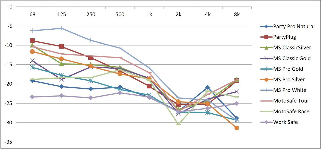

Dass günstiger Gehörschutz oft einen "dumpfen" Klangeindruck mit sich bringt - und zwar deutlich mehr als bei den Vibes oder den anderen dargestellten Produkten, macht die folgende Grafik deutlich, bei der ich mal die Werte aller Alpine-Produkte zusammengetragen hatte, die ich finden konnte:
Reaktionen: zeppo3000, Kuhn und 4enima

Kennt jemand die Party Pro Natural? Die haben lt. Chart ja eine recht hohe Dämpfung, aber lassen nochmal deutlich was bei 4k durch. :gruebel:
Beim normalen Proben am Bass stört mich das weniger, wenn die Höhen etwas unterrepräsentiert sind. Da ist eh ein lautes Schlagzeug neben dran und ich nutze meine Otoplastiken mit unerschiedlichen Dämpfungseinsätzen oder es geht komplett über Inear-Monitoring.
Beim reinen Singen in meiner zweiten Band, die eher leise mit E-Drum probt, klappt es allerdings dann mit dem Intonieren nicht mehr so gut. Da muss ich die Höhen etwas präsenter hören, damit ich sauber intoniere. Suche da aktuell noch nach ein paar passenden Ohrstöpseln, die eher schwach dämpfen und ich je nach Bedarf ins Ohr stecke, aber die Höhen nicht gleich abwürgen (was ja die meisten Modelle tun). Die Vibes hab ich mir mal bestellt, aber rein vom Chart könnten auch die Party Pro Natural ganz gut passen. Hmmm.

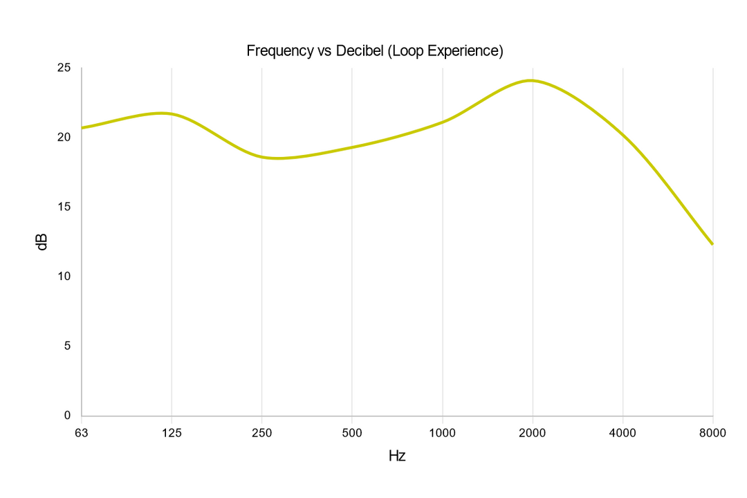

Hatte als Test einmal die Loop Experience getestet. Für Konzerte noch recht brauchbar, aber bei einer Probe dann schlecht - die Gitarre und ihre Frequenzen sind dermaßen gedämpft, dass ich damit nicht zurecht gekommen bin. Jetzt hat sie meine Frau. Da scheint mir kein Weg an höherwertigen Varianten vorbei zu führen, wenn man eine moderate Dämpfung (~12dB) haben möchte ohne dass man nicht mehr sicher sagen kann, ob man nun jemanden überdröhnt oder gerade ein Fuzz zu viel aufgemacht hat. Wenn ich mir mal die Kurve von den Dingern anschaue ist meine EXPERIENCE mit denen aber nicht mehr weiter verwunderlich:
