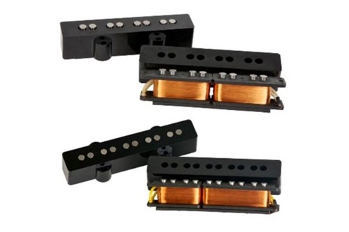

Der hat im prinzip einen humbucker verbaut - zwei nebeneinander liegende spulen.
Ja, diese bauform gibts auch.
Zwei breite spulen übereinander, je PU.
Oder die beiden singlecoile-PUs UND eine dritte humcanceling spule zb im elektronikfach.
Aber es gibt auch die Preci-artige im singlecoile format (wie zb diese Dimarzio model J) :
Da brummt nix, und die klingen vintage !
Die gibt es, jo. So sehen auch die HCs von Nordstrand aus. Der Vintagecharakter hat ja auch was mit der Wicklung zu tun. ABER: Das charakteristische Single Coil Brummen bringt mMn den ganz speziellen Dirtfaktor in den Sound der es so Vintage macht. So wie das knistern von einer LP....
