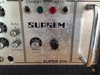

Ich habe mir diesen schönen Röhrenamp gekauft
Leider find ich sogut wie nichts über ihn. Geschichte der AmpSerie und leider auch keinen Schaltplan etc.
Kann vielleicht jemand helfen?

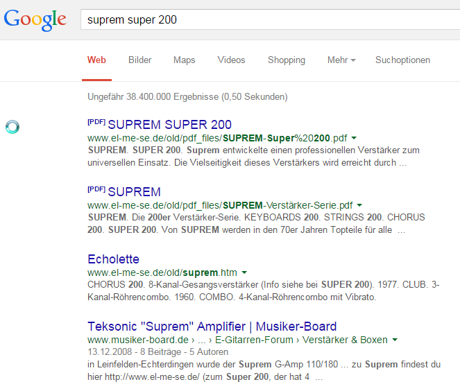

Ja Google. War ich auch drauf gekommen :-) aber der Informationsgehalt ist gleich Null, der sich hinter den Links verbirgt. Leider.

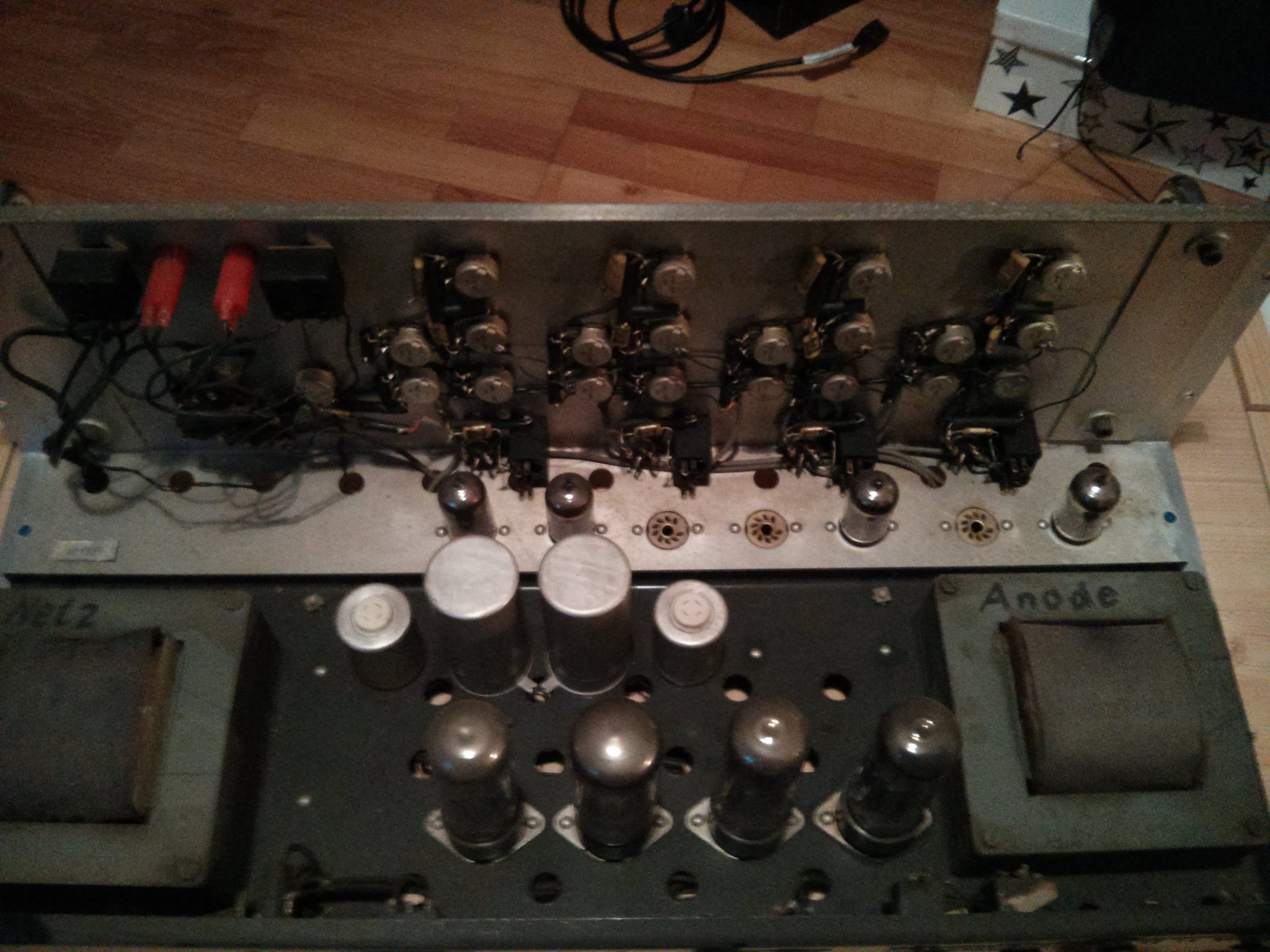

ich bin leider nicht so der Schrauber, aber es müssten 4 EL34 sein.

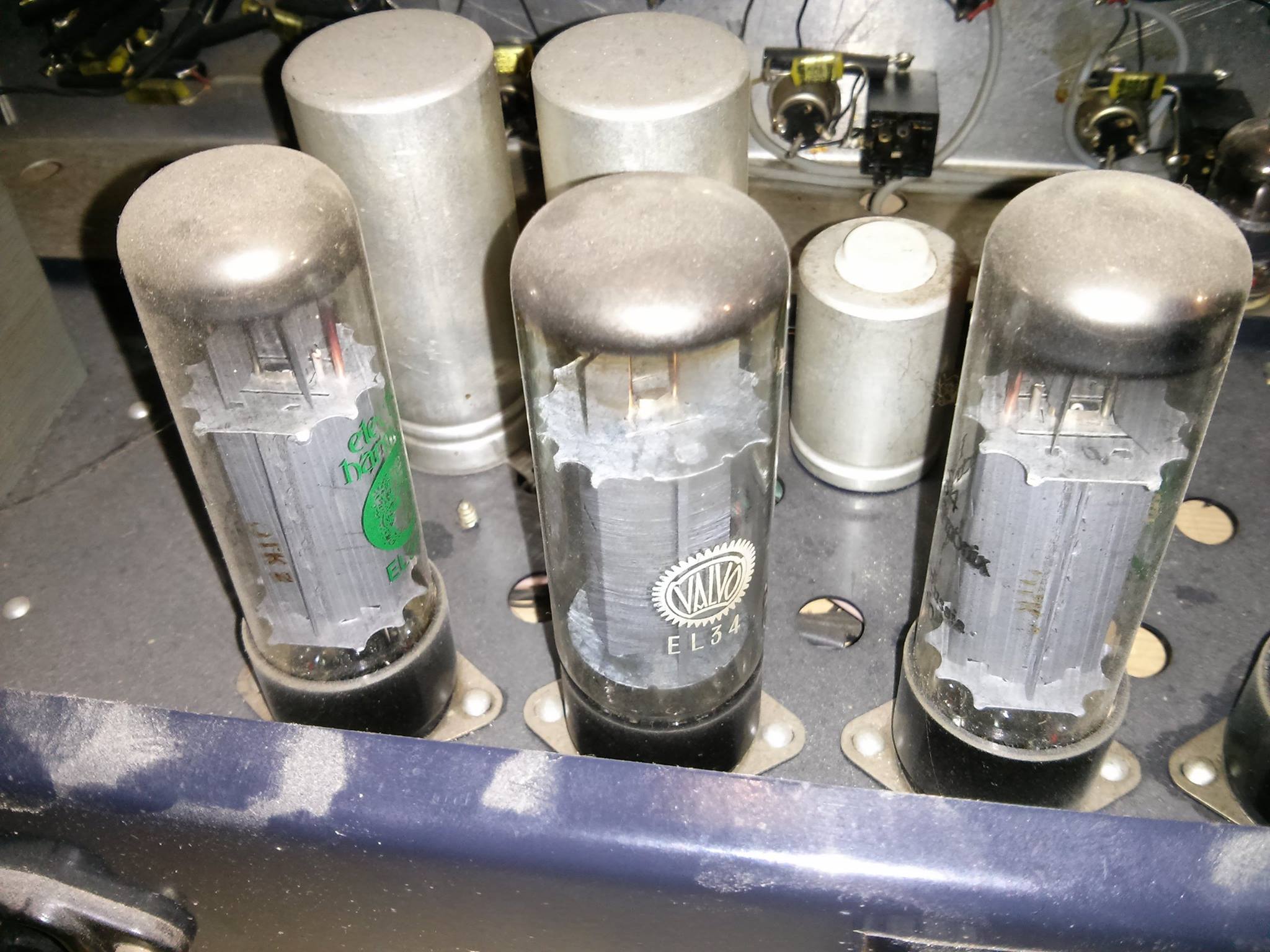

Ja. Es sind 4 EL34. Steht ja drauf ;-) Wird wohl also so um die 100 W bringen, vielleicht ein bisserl mehr. Für die theretisch möglichen knapp 200 W sind die Trafos wohl zu klein.
Funktioniert das Teil eigentlich? Wann war es das letzte Mal in Betrieb? Wenn es im Prinzip läuft - was funktioniert NICHT?
Wenn ich mir die "Handschrift" des Entwicklers anschaue, sehe ich:
- in den Vorstufen werden durchwegs ECC 83 verbaut, einschließlich des PI. Es gibt ein paar Besonderheiten bei der Einstellung des Arbeitspunktes der Eingangsstufen (wie in den alten Ampegs...). Die interessieren aber für die Komplettierung erstmal nicht.
- es gibt keine Bias-Trimmer für die Endstufen. Wenn die Dimensionierung hinreichend konservativ ist, wird das trotzdem funktionieren (siehe Echolette M40).

Was nicht funktioniert: Ein Lautsprecherausgang ist ab. Müsste man neu machen. Alles andere hat funktiniert, gestern, beim spielen.
Hall bzw. Tremolo kann ich nicht sagen :-(
Es sind wohl pro Kanal (vier an der Zahl) jeweils ein "Echo" und ein "Nachhall" Drehregler vorhanden, aber ich denke (ohne es zu wissen), dass die nur "geschaltet" werden können und ein Fußschalter war leider nicht dabei.
Falls nicht, dann sind die Drehregler ohne Funktion.
Ok, das gibt Hinweise auf die Funktion der fehlenden Röhren...
Was mich überrascht, sind Potis für Hall und für Echo. Das würde ich so interpretieren, dass einerseits ein Federhall eingebaut ist/war, andererseits aber auch ein Bandhall angeschlossen werde könnte, wie z.B. ein Dynacord Echocord aus der damaligen Zeit. Von einer etwaigen Hallspirale sollten sich zumindest Überreste (Schraubenlöcher) finden lassen, falls mal eine da war, bevorzugt unterhalb des Chassis. Andernfalls mehr oder weniger beschriftete Buchsen vorne oder hinten.
Eine Tremolo-Einheit wäre von außen in Form zweier Potis erkennbar, die die Frequenz und die Intensität beeinflussen. Wenn die fehlen, gibt es auch keine Tremoloeinheit. (Aber cool, ein Röhrentremolo wäre was für den zweiten Kanal meines G-2000...)
In Bezug auf das Vorhandensein irgendwelcher Trimmer zum Einstellen des Bias solltest Du nochmal einen Blick von unten ins Chassis werfen; vielleicht war der Entwickler bei dieser Kiste ja weniger geizig.
(VORSICHT, LEBENSGEFÄHRLICHE SPANNUNGEN!)
