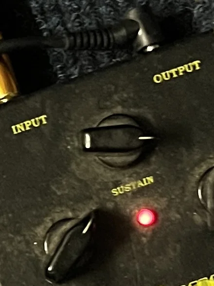

Ich mag es auch, wenn der Ton lange nachklingt. Neckthru und die dicken Stahlseiten helfen sicher.
Aber für Sustain habe ich einen Drehknopf auf dem Pedal.
Reaktionen: Gast81423 und Chuck
