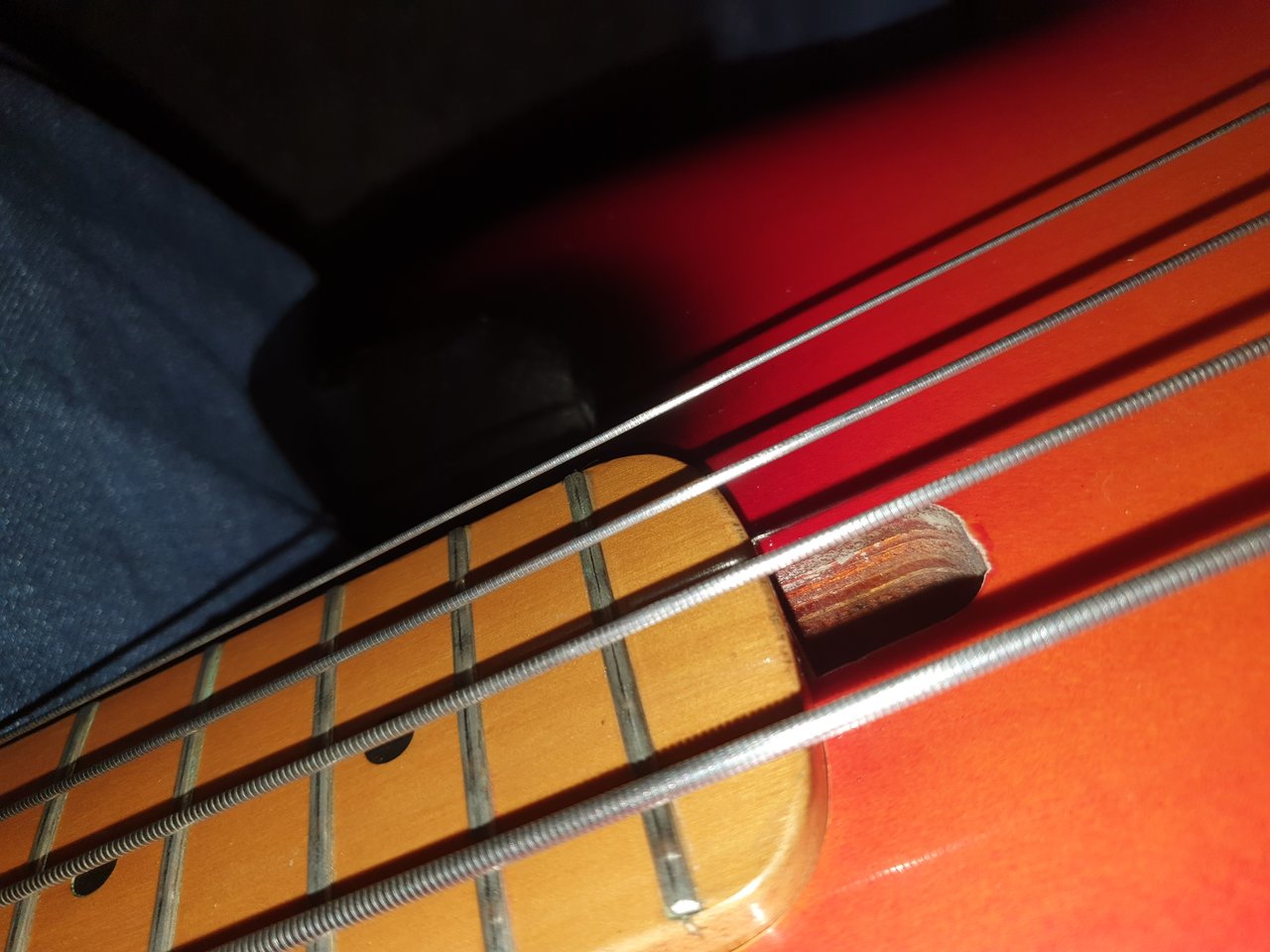

Das würde die Aussparung am Korpus zum Einstellen des Halses erklären...

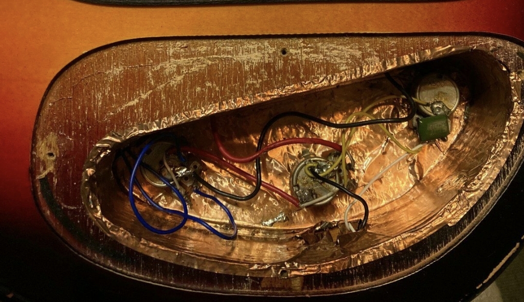

Der Bass ist soweit "in Ordnung", soll heißen, ich muss noch einige Schraubenlöcher restaurieren, das Potifach mit Tesa auskleiden (ist stümperhaft mit Alufolie gemacht), weil die Potis sonst Massekontakt bekommen und evtl. den Hals bzw. die Halstasche vom Gitarrenbauer restaurieren lassen. Klar, nach 40 Jahren erwarte ich kein Neuteil, aber ich verlange schon, dass man in seinen Verkaufsanzeigen ehrlich ist und alle relevanten Details nennt.
Haptisch fühlt sich alles sonst ganz gut an, soundmäßig kratzt der Tonpoti halt noch ordentlich, aber das wird ja erledigt.

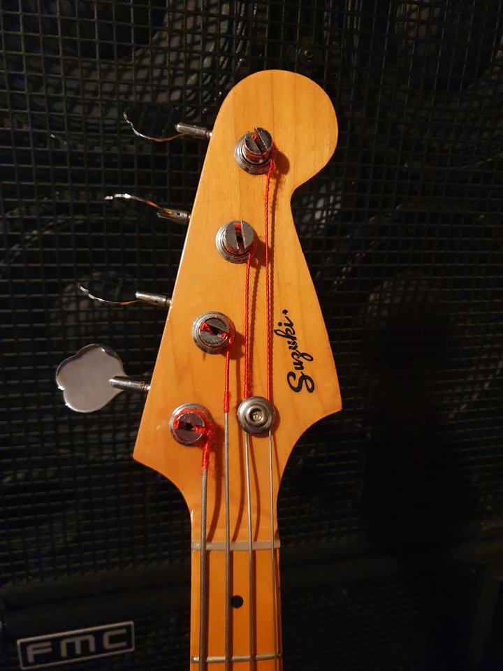

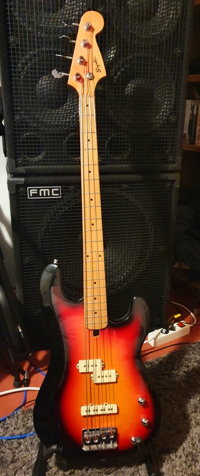

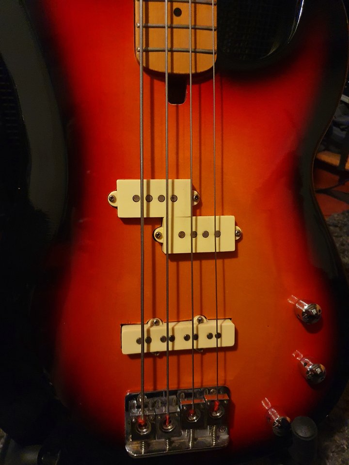

Servus miteinander, heute ist mir dieser alte Japaner zugelaufen. Ein paar Reparaturen werden wohl nötig sein.
Der Tone Poti knrischt ein bisserl und die Saitenlage ist recht Kontrabassig:ugly:
Im Netz findet man fast nix zu dem.
Mich würde vor allem das Baujahr und das Korpusmaterial interessieren. Dunkel rötlich, evtl Mahagoni?
Klingen tut er schon mal geil:D
Kennt wer von euch diese Bässe näher?
Evtl. die Japanexperten @Der Steff und @rawlikefishrob ?

Jau, den habe ich auch schon sehr lange in den eBay-Kleinanzeigen gesehen.
Ich glaube, dass ein Matsumoku ist, wo ich auch nicht ausschließen kann, daß es ein früher Koreaner ist... Ich glaube auch, daß der Body Schichtholz ist.. Das siehst am besten ohne Pickups oder Pickguard.
Reaktionen: DerR
  • #33
Mein Gefühl sagt mir auch, dass er keramische Pickups hat, das war in den frühen 80s dann leider auch immer mehr zu finden..

Hab ihn jetzt mal geshimmt. Der Hals ist gerade und der Spannstab gängig.:-) Ja, ist denke ich Schichtholz.
Morgen guck ich mal die Elektrik an.
@rawlikefishrob ,du denkst, frühe 80er, oder?

Ich denke, dass es die frühen 80er sein müßtem, einmal wegen der Bridge und auch wegen der kleinen Potis.

Danke für die Info!:-)
Die Potis machen grad folgendes:
Alles gut bis auf eine Konstellation:
Neck PU 100%+ Bridge Pu 100%+Tone 100% ist ein rauschen (Knistern) dabei. Bei PUs 100% und Tone 80% auch. Bei Tone weiter runter ist das Rauschen weg.
Alle anderen Kombinationen funktionieren auch ohne rauschen.
Hat wer eine idee, warum? Ich hab als Elektrodepp keinen Schimmer.
  • #37
Ist das knistern bei einzelnen Pickups, also nur P oder nur J bei Tone offen auch? Dann hat der Tone Poti eine Macke..
Reaktionen: DerR
  • #38
Nö, nur wenn beide offen sind. Einzeln gibts kein Problem.

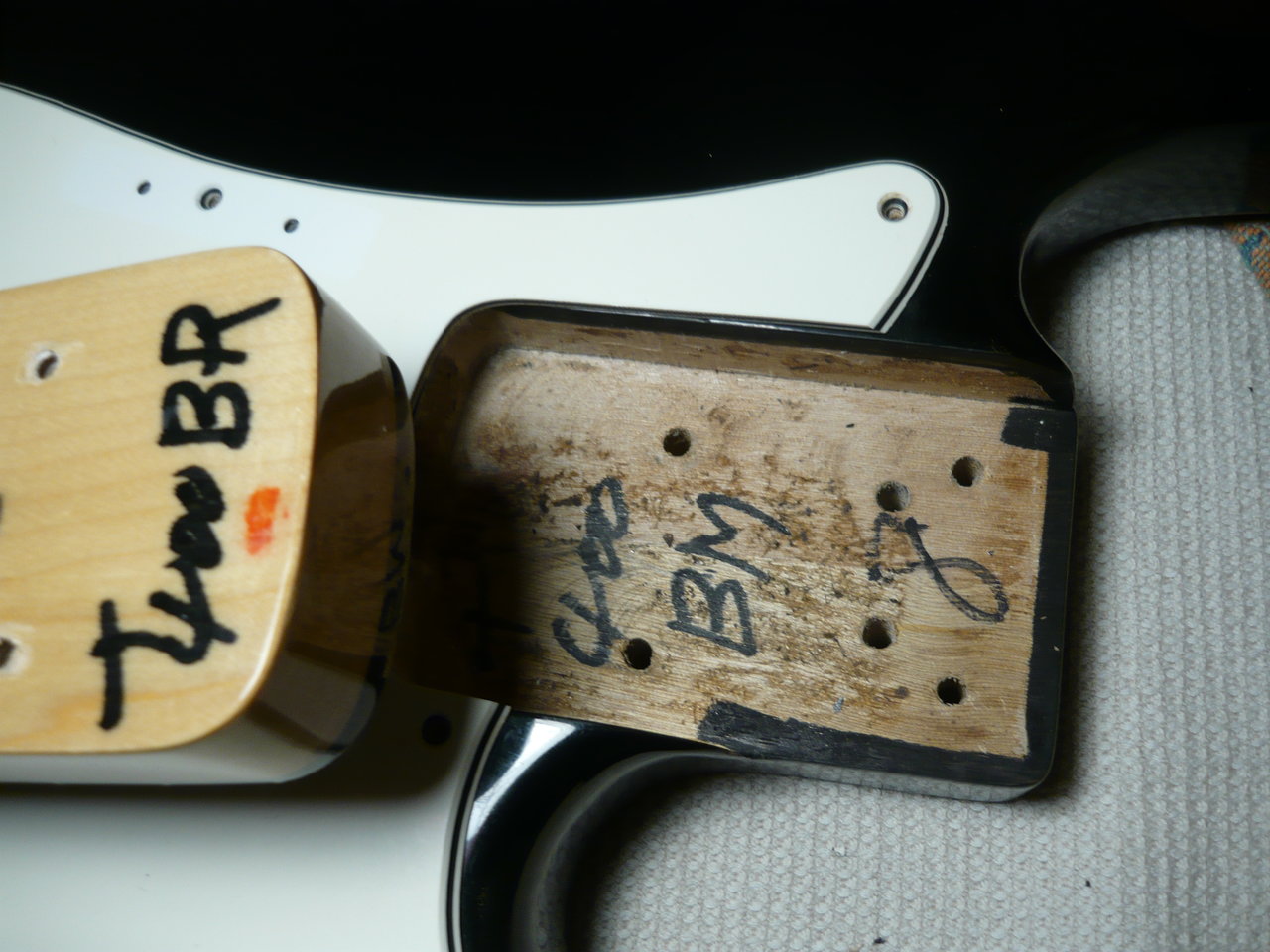

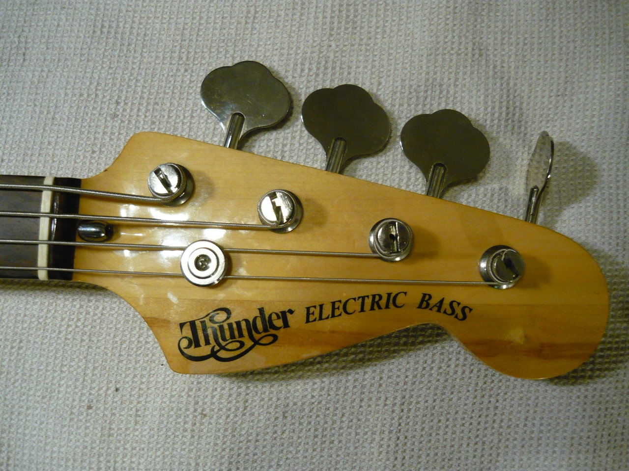

Was meint ihr, passt das zusammen oder nicht? I
Genau das habe ich mich auch gerade gefragt, als ich den recht erlklecklichen Abstand zwischen Hals und Korpus sah und die Aussparung in der Halstasche für den Halsstab-Zugang, obwohl da ja eine schöne "Bullet" am Kopf ist ... und war doch etwas baff, dass es dazu hier was zu finden gab.
Dieser eigentlich ziemlich tolle "Thunder Electric Bass", auch aus der Suzuki-Schmiede, liess mich auch glauben, dass da jemand im nachhinein was zusammengeschraubt hat - jetzt fange ich an zu denken, dass die Suzukis vielleicht selber noch schnell ein paar Teile "passend" gemacht haben, bevor sie sie nach Europa schippern liessen - oder ist hier ein mysteriöser "Lawsuit-Counterfeiter" am Werk???
So oder so, der Bass spielt und klingt toll ...
