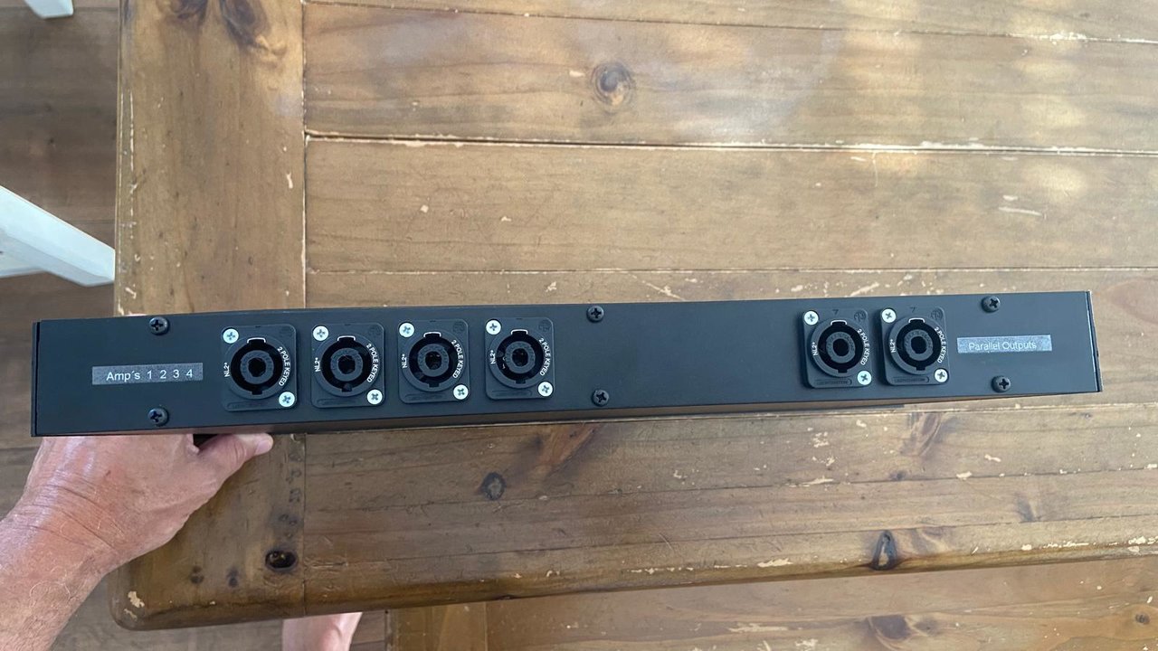

Ich habe mir noch so einen Amp-Switch bauen lassen - den meintest du vielleicht @ElectricMorus
Habe den ja völlig unterschlagen - sorry da hab ich wohl gepennt und am Thema vorbei gepostet
Den Amp-Switch haben mein Basser-Kollege aus der anderen Band und ich bauen lassen, damit wir unsere Amps nicht immer umstöpseln müssen.
Den könnte man natürlich auch als Cab-Switch verwenden.
Zwei davon - einer fürs Amp-Switching und der andere fürs Cab-Switching…
Der Umschalter hat 250,- gekostet.

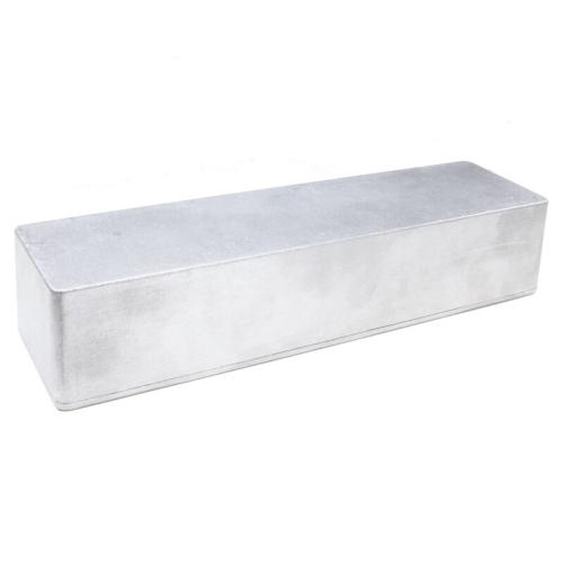

Habe gerade mal ein wenig beim Musikding gestöbert. Wenn ich einen solchen Switcher (4 Amps auf ein Cab) selber baue, liege ich unter 50€ für alle Bauteile incl. Gehäuse (1032L). Eine Anfrage bezüglich eines fertig gebohrten Gehäuses ist raus, also abwarten und Tee trinken.
Die Bestellung beim Musikding ist getätigt, ein fertig gebohrtes Gehäuse für 6x Speakon und einen Drehschalter ist problemlos machbar und kostet schlanke 23€. Insgesamt liege ich mit allen benötigten Teilen und Versand bei exakt 44,90€. Klingt schon besser als 250€ bei Somo. Wohl dem, der weiß, an welcher Seite der Lötkolben warm wird… ;-)

Ich habe übrigens kein 19“/1HE genommen, das ist mir zu sperrig. Bei mir kommt der Switcher in ein 1032L, das ist etwas kompakter und passt auch noch ins Gigbag, wenn es denn mal sein muß.
