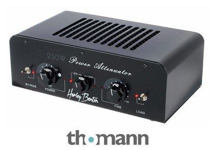

So aus‘m Bauch würde ich sagen, 150W sind 150W, mehr verpackt der Attenuator nicht. Wie willst Du kontrollieren, wieviel Watt gerade wirklich anliegen, wenn Du mit einem 300W-Amp da rein gehst? Gerade bei Peaks?
Bei den meisten Powersoaks ist bei max. 150W Schluß:
Der hier ist bis 250W belastbar:
Da kommt preislich insgesamt schon ganz schön was zusammen. Für mein Vorhaben, 4 Amps im Wechsel auf eine Box zu schalten, eindeutig zu viel. Ich tendiere deswegen zum Somo und muß dann halt mit dem Ein/Ausschalten Leben, bevor geschaltet wird. Besser als andauernd hinter der Box rumzukriechen, nur um einen anderen Amp an die Box zu hängen…
