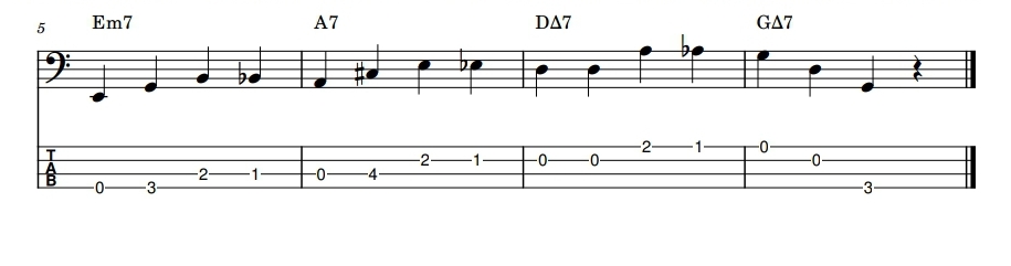

Ich schreib für meine Schüler oft solche Noten. Dann ist der Rhythmus klar, aber auch die Lage der Noten. Das Beste aus beiden Welten.
Ich glaube, genau das meinte @OkBasSue mit
mit nur Tabs komm ich eigentlich auch klar, Solange da Noten mit bei sind.
Die Fingersätze/Lagenwechsel musst Du dann trotzdem noch reinschreiben.
Ja, aber genau das bringe ich meinen Basschülern dann so bei, dass sie das selbst können. Es gibt ja 1. mehrere Möglichkeiten für Fingersätze und 2. Kann man ein grobes System erstellen.
Das sieht bei mir grob so aus:
1. Drittel des Griffbretts Kontrabass Lagen-Technik
2. Drittel Mix-Technik, je nach Aufgabenstellung.
3. Drittel "One finger per fret" mit stärkerem Focus auf "In the Box" denken.
