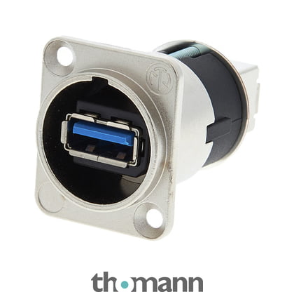

Die Neutrik SB Buchsen haben Stecker, hast du mal neu gesteckt?
Oder die Kabel (Neutrik - Ladegerät) getauscht, also jeweils für Handy und Tablet miteinander vertauscht?
