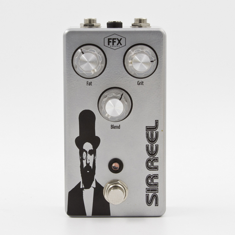

Hat vielleicht jemand schon dieses Padal mal mit Bass probiert?
  • #25
Ja, klingt super. Aber imho nicht für den JJ Sound würde ich sagen. Der Sir Reel erzeugt die Zerre durch Diodenclipping mit vor- und nachgeschalteten Filtern. Und dann eben der Cleanblend. Die Verzerrung ist recht offen und dynamisch. Bandsättigung empfinde ich eher als komprimiert. Am ehesten kommt man da hin mit „verhungerten“ Transistoren, denke ich.
