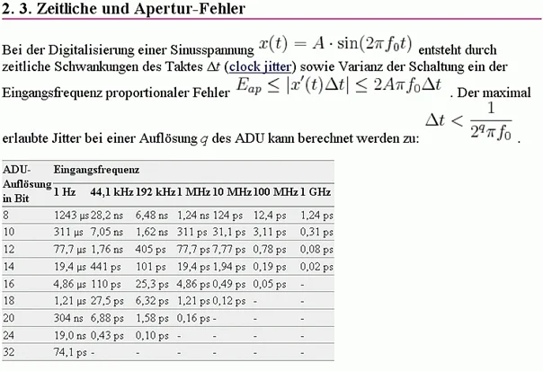

Für echte 16 Bit brauchst du schon einen ziemlich guten Wandler.
Echte 16 Bit bei 44,1 Hz bedeutet einen Clock Jitter von 110 PS (Pikosekunden).

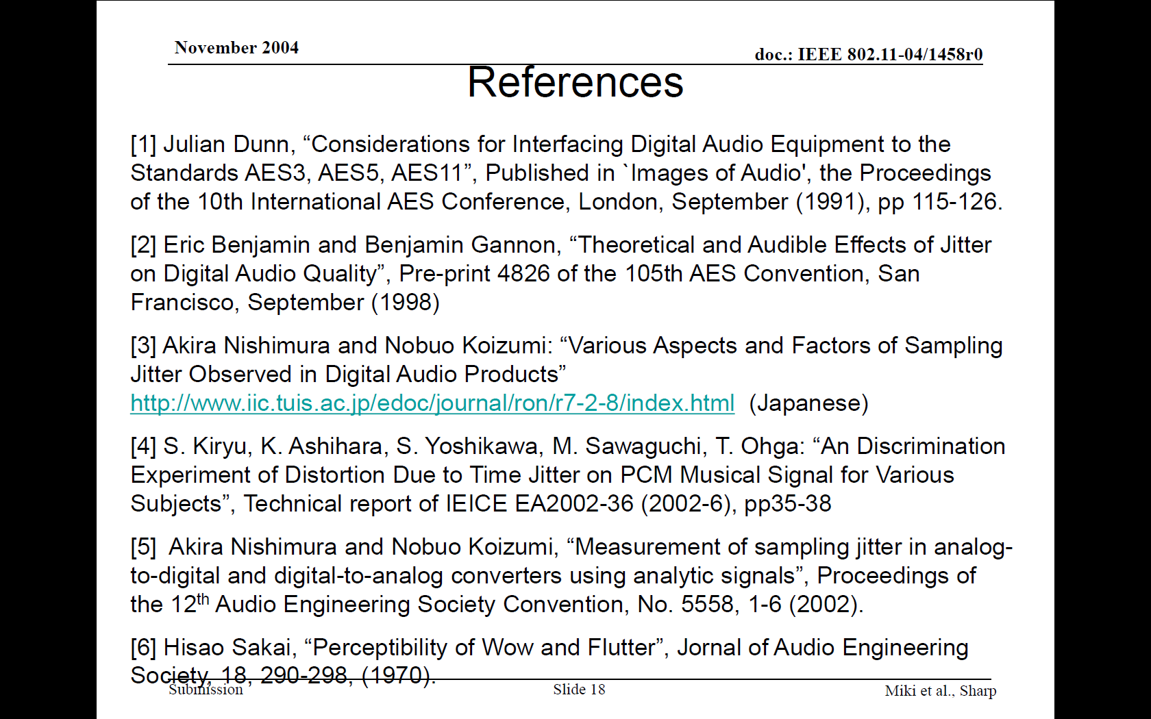

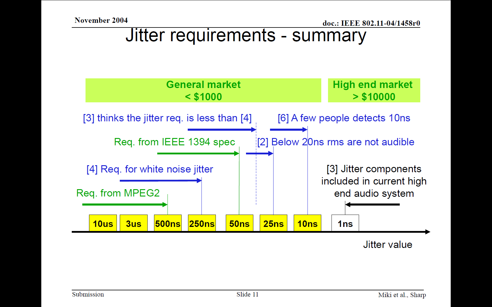

Jitter ist für das menschliche Ohr bis 10 ns hörbar.
Die Industrie fordert einen Jitter von weniger als 1 ns für professionelle Audiowandler, die mit einer Bittiefe von 24 Bit arbeiten. Bei 16 Bit Wandlern sind Werte unter 10 ns noch erlaubt.
