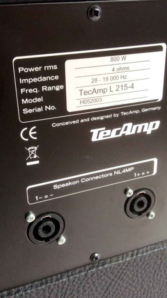

hier mal ein Foto des Anschlussfeldes meiner frisch ertauschten Box.
Bedeutet das, dass ich eine zweite 4 Ohm Box seriell dazu stellen kann?
Wenn Du einfach nur 'durchschleifst', laufen die Boxen immer parallel!
Schließt Du einfach so eine zweite 4 Ohm-Box an, sieht derAmp 2 Ohm.
Für seriellen Betrieb brauchst Du entweder ein spezielles Kabel oder eine kleine Box, in der die serielle Verschaltung der Kabel zu den Lautsprecherboxen vorgenommen wird.
Der Anschluss an der Box sollte parallel verdrahtet sein (meist ist es ja so), die Positionierung der Beschriftung an der Box ist aber auch für mich verwirrend?!
Im Zweifelsfalls mit einem Ohm-Meter mal die Tecamp-Box durchmessen.
Dein M6 kann 2 Ohm ab (richtige Schalterstellung auf der Rückseite des Amps vorausgesetzt).
Du kannst also auf alle Fälle mit einem weiteren Speakon-Kabel direkt vom Ma an eine weitere Box (min. 4 Ohm) gehen.
Ja...soweit ist mir das auch klar.
Mich verwundert der Aufdruck 1-=- und 1+=+ über den Buchsen. Noch nie gesehen.
Die 1 ist der mittlere Kontakt der Speakons...bedeutet das wohl, dass die die beiden Anschlüsse gedreht verdrahtet haben, um bei "falschen" Phasenlagen ohne Lötkolben reagieren, oder eben eine zweite 4er seriell anschließen zu können?

Sooo...gerade mal mit einem Techniker telefoniert.
Speakon Buchsen haben scheibar 4 Anschlussmöglichkeiten (1+, 1-, 2+, 2-) und der Aufdruck soll lediglich bedeuten, dass die 2er frei geblieben sind. Alles normal also.
Ich werde das Anschlussfeld mal rausschrauben und schauen, ob ich daraus schlau werde.
Braucht man für diese Last eigentlich spezielle Schalter, wenn man zwischen 4 und 16 Ohm zappen will??
Etwas missverständlich ausgedrückt, aber an sich klar. Der Minuspol liegt auf der 1- und der Pluspol auf der 1+. Verwirrend ist, dass die Beschriftung für jede Buchse separat zu sein scheint (was aber keinen Sinn machen würde).
Wobei... wozu dann die Bemerkung des 4 poligen Steckers? Eventuell sind die Pin 2 Anschlüsse einfach parallel gezogen und somit kann ein 4 adriges Kabel benutzt werden und die zweite Box mit einem separaten Signal durch die andere geschlauft werden.
So richtig klar wird mir die Sache jetzt grad nicht.
So wie die Beschriftung ist "kann" man sie halt auch seriell Schalten es darf halt wenn dies gewünscht ist im jeweiligen Kabel der 1+ oder 1- nicht ausgeführt werden!
