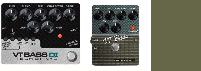

Nachdem ich ja ein großer Fan und Besitzer des VT Bass v2 Pedals bin, habe ich mir beim großen T das neue VT Bass DI Pedal bestellt.
Die Pedale klingen sehr verschieden! So viel vorweg. Ich nutze den VT V2 in erster Linie als Soundoption für lautere Gigs, als Verzerrer nutze ich ihn quasi gar nicht. Dies nur zu eurer Info. Beide Pedale sind übrigens gleich groß. Ich dachte, der VT Bass DI ist größer als der V2. Das täuscht, weil die Bedienelemente an der VT DI waagrecht angeordnet und enger zusammen liegen als an dem VTv2, bei dem die Regler senkrecht angeordnet sind. Die Verarbeitung ist wie immer bei Tech21 sehr gut. Details und Unterschiede zu den beiden Kandidaten findet ihr ja zuhauf im Netz.

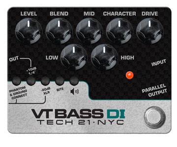

Tech 21 VTDI Preamp

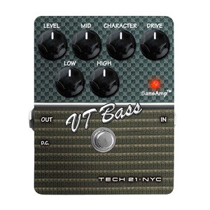

Tech 21 V2 Pedal
Jetzt aber zum wichtigsten, dem Sound:
Der Buffer ist bei beiden sehr gut, kein True Bypass, aber absolut hochwertig. Hier gibt es keine Unterschiede. Das war es aber auch schon.
Neutraleinstellung:
Der VT Bass DI klingt deutlich heller, bzw hat mehr Höhen als der v2. Die Höhen beim VT DI sind für meine Ohren nicht so schön und rund wie beim VTv2.
Drive Regler:
Der VT DI zerrt deutlich früher als der VTv2. Mit einem passiven 5-Saiter mit moderatem Output hat man nur ganz wenig cleanen Gain zur Verfügung. Die VT v2 hat da einfach etwas mehr Spielraum.
Character Regler:
Verhält sich bei beiden Pedalen ziemlich identisch.
(Ich persönlich bevorzuge Einstellungen zw 11 und 13h. Da macht die Sansamp Schaltung genau die richtige Portion Färbung für mich.)
EQ:
Der EQ beim VT DI greift nicht so schön und saftig wie hem VTv2. Die Regler haben zwar den selben Einsatzpunkt, aber der VTv2 geht hier beherzter zu Sache, während der VT DI hier etwas schlapp wirkt. Schade.
Speaker Sim Schalter:
Ist bei beiden Identisch. Bei mir eigentlich immer aus, außer wenn ich recorde, da kann es gelegentlich ganz sinnvoll sein.
Besonderheiten der VT DI:
Blend:
Dieser Regler macht genau das was er soll, für Bassisten, die das Pedal als Zerre nutzen sicher ein super Feature. Gibt einem noch mehr Möglichkeiten seinen Sound zu formen. Einen Blend Regler sollte jedes Pedal haben.
Bite Switch:
Erzeugt grauslige Höhen und zwar ganz viel. Bäh. Schneidet die Bässe ziemlich weit oben ab.
Für mich völlig unbrauchbar, für andere evtl. aber nicht.
DI-Signal:
Ist klanglich sehr gut. Mit dem -20Db Schalter kann man eigentlich immer das Signal gut anpassen. Leider beeinflusst der Outputlevel Regler auch das DI Signal. Es wäre viel sinnvoller, wenn das DI Signal vor diesem abgegriffen würde. Die Möglichkeit den VT DI mit Phantomspeisung zu betreiben ist super.
Fazit
So sehr ich mich auf den VT Bass DI gefreut habe, er geht wieder zurück.
Warum?!
Das Gainstaging / Headroom innerhalb des Pedals ist beim VTv2 viel besser als beim VT DI! Der VTv2 greift besser, klingt kompakter, dichter und hat einfach mehr Eier! Der Unterschied ist sehr deutlich und definitiv nicht im "Esoterischen" Bereich. Ich vermute mal folgendes:
Nachdem das VT DI Pedal erheblich mehr Outputgain liefert als der VTv2, gleich 2 Outputs befeuern muss, aber die selbe interne Stromversorgung hat, mussten die die Entwickler bei Tech21 den zu Verfügung stehenden Headroom anders verteilen. Dies ging in meinen Ohren auf Kosten des Input - und des EQ Headrooms / Gains. Wie ich finde, ein Fehler! Tech 21 hätte eine vernünftige 18V-Stromversorgung einbauen sollen. Hier wäre zwar der Batteriebetrieb weggefallen, aber dann wäre wieder genug Headroom zur Verfügung gestanden. Wie gesagt, ist eine reine Vermutung. Ich bin kein Elektroingenieur…..

Also, ich muss jetzt mal eine Lanze für den VTDI brechen!
Ich habe mich erst durch eure negative Bewertung etwas kirre machen lassen und dachte dass der VT2 mein Favorit wäre. Nach ausgiebigen Vergleichstest ist es dann doch der DI geworden, da er - für meine Zwecke - das Rundum-Paket ist (mit DI). Nach ein paar Tagen habe ich beide erneut verglichen und mir gefällt der Gesamtsound vom VTDI besser als vom VT2. Aber Geschmack das ist ja bekanntlich verschieden.
Ja, der DI reagiert sensibler auf Gain. Aber ich hatte null Probleme mit passiven Bässen (JB und Prezi). Beim VT2 stand z.B. Drive auf 12 Uhr, Beim VTDI zerrte das schon und auf 10 - 11 war alles gut. Evtl. reagiert er noch krasser bei aktiven Bässen mit mehr Output und angehobenen Bässen.
Ich fahre den VTDI in eine alte Dynocord-PA-Endstufe und das klingt saugeil im Bandgefüge. Bite und Speakersim sind immer an, sonst klingt es nicht nach SVT. Ohne Bite und Sp.sim sind andere tolle Sounds möglich. Echt eine kleine Wunderkiste!
