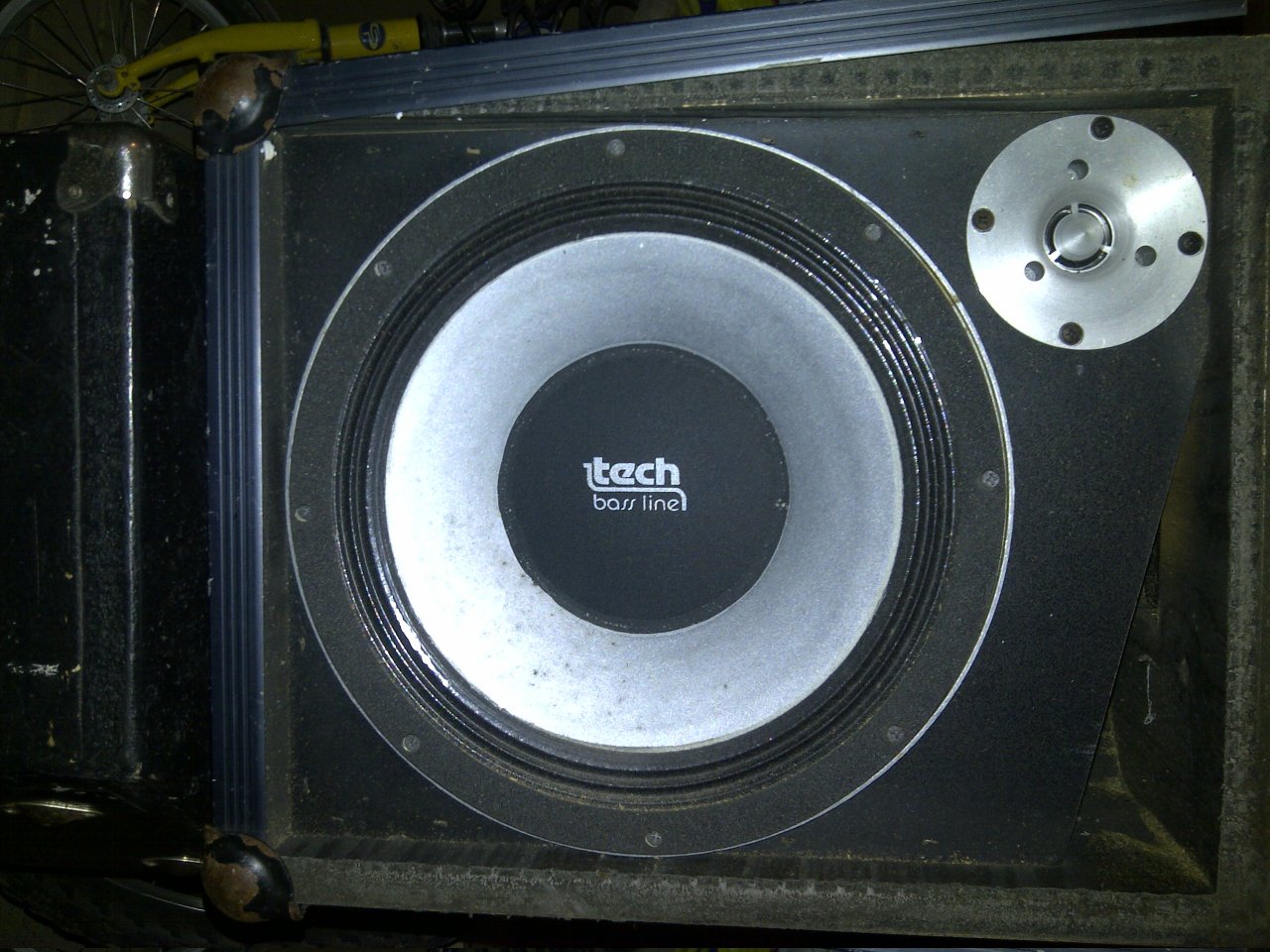

Hallo,
ich habe eine Box bzw. einen Monitor (hinten abgeschrägt) von Tech Bassline (Tech Soundsystem / Tecamp) bekommen, habe aber leider keine Infos darüber (Leistung, Schalldruck, Einsatzmöglichkeiten). Verbaut ist ein 12" Lautsprecher von Tech Bassline und ein Hochtöner (aus Metal).
Die Box an sich ist sehr stabil gebaut (nichts aus Presszeugs), die Griffe sind aus Metall mit großen Schutzecken. Ausprobieren konnte ich sie bis jetzt noch nicht.
Ich kann zur Zeit leider nur Vermutungen an Hand anderer Tech Boxen anstellen und würde da auf 100 - 150 Watt / 8 Ohm schließen. Ein Typeschild oder eine Bezeichnung befindet sich leider nicht auf der Box.
Hier noch ein Bild ohne Frontgitter zur besseren Sicht auf den Tief- und Hochtöner.
Vielen Dank schon mal im Voraus

Den Widerstand kannste einfach messen. (Multimeter)
Der HT ist ein Ringstrahler und der 12" sollte 100 Watt
bzw. 125 Watt vertragen... steht auch auf dem Gußkorb
bzw. Magneten, wenn du den 12er mal rausschraubst.
Schalldruck ???... Tu ma Strom drauf und berichte. :-)
Ja, es hat geklappt. Vielen Dank :bier: Ich muss die Box noch ordentlich reinigen und ein neues Gitarrer besorgen (keine Ahnung, was auf dem Alten für Zeugs drauf ist, was sich nicht entfernen läßt), bevors damit in den Proberaum geht.
Danke auch für die Daten. Den Widerstand werde ich bei Gelegenheit mal messen und auch mal den Lautsprecher rausschrauben.

Ich habe die Box mal ausprobiert. Funktioniert und klingt gut. Das mit der Belastung stimmt wird es zu laut kommt er an seine Grenzen und es klingt nicht mehr sonderlich gut, jedoch ist der Monitor dann nicht sonderlich laut, sprich gegen ein Schlagzeug wird schwer damit anzukommen sein.
Ob er für meine Zwecke ausreicht, muß ich noch ausprobieren bzw. auch noch eine Lösung dafür finden, denn ich würde ihn gern für mich als Monitor verwenden. Ich vermute mal, dass ich den Monitor nicht zusammen mit meiner 4x10 Edenbox an meinem Amp verwenden kann. Der hat zwar zwei Endstufen, die sind aber nicht getrennt in der Lautstärke regelbar und ich würde dann sicher den Tech Monitor komplett überfahren.
Alles Gute noch für 2017 an alle Bassic User und Macher.
Ist das nicht nur ein 10" Tieftöner? Mit der Platzierung in Kopfhöhe wird es schwierig. Wir haben nur einen sehr kleinen Proberaum und da ist Platz Mangelware, zumal man den Monitor auch nicht auch einen Ständer stecken kann.
