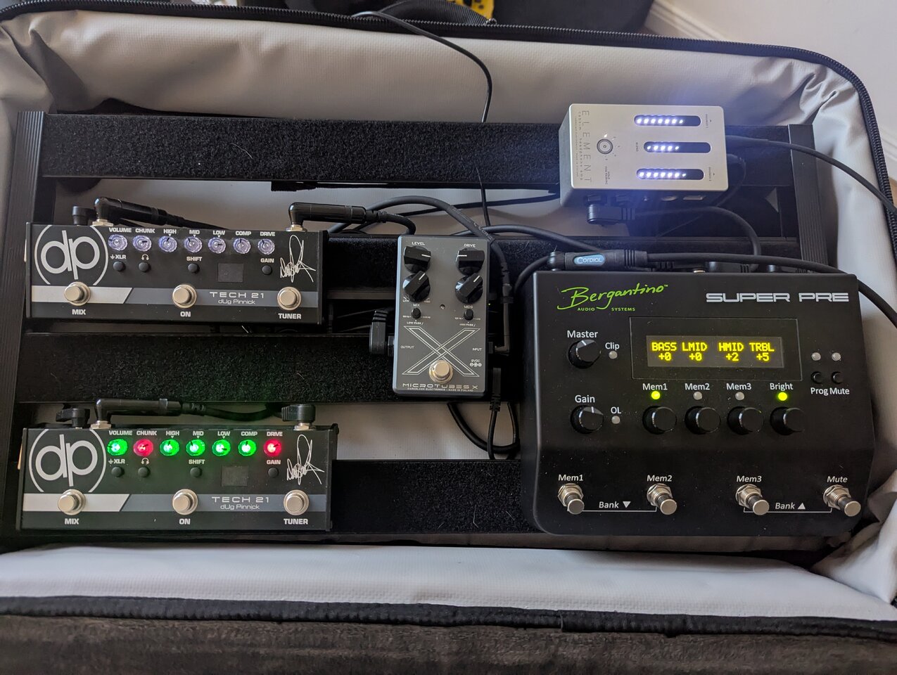

Nach der Enttäuschung mit dem Xb-driver funktioniert diese Lösung sehr gut.
Da ich die Darkglass zerre nicht so mag, ich das Teil aber fast geschenkt bekommen habe, teste ich das Microtubes X gerade fast Clean.
Alles nicht Metal macht das Multitalent von Bergantino.
Habe gerade in der Bedienungsanleitung vom Super Pre gestöbert. Der kann ja tatsächlich auch Cleane Lows und verzerrte Höhen anbieten, sogar mit HPF und LPF pro Szene speicherbar. Warum dann zusätzlich 2x DP-3X? Bekommt man den Sound nicht nachgebaut?
Nee, das ist eine ganz andere Zerre.

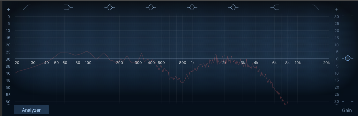

Wen es interessiert... Ich habe diese Settings mal durch den Frequency Analyzer von Garage Band geschickt. Eingangssignal war ein weißes Rauschen. Der Test erfüllt natürlich keine messtechnischen Stadards. Aber ist zumindest mal ein Anhaltspunkt.
Man sieht schön den Low- und Highpassfilter, ebenso das (recht schmale) Loch um die 800 Hz.

  • #57
Wenn man den Mittenhonk loswerden möchte, kann man bei 800 absenken. Das muss aber recht schmalbandig sein. Wenn ab 1kHz alles wieder normal ist, fehlt einem da auch nicht so viel bei der Durchsetzung des Sounds. Und die Tiefmitten sind ja auch noch gut vorhanden.
Der Bass Driver soll ja den Ampeg mit 8x10" simulieren. Und das tut er damit ganz gut. Je weiter man Blend aufdreht, desto mehr scoop.

Was den "Ampeg-Sound" betrifft, heißt es ja des öfteren, dass die 8x10- Box den größeren Anteil hat als der Amp.
Hier ein Analyzer-Bild aus Logic mit Rauschen durch die 8x10-Simulation im Logic-eigenen Bassamp.
Insgesamt sehr ähnlich wie beim SansAmp, finde ich.
Das erklärt mir vielleicht warum ich bisher nicht mit dem Bass Driver warm wurde. Mein Boost liegt bei 550 Hz oder 1,3 kHz und Cut zwischen 200-300 Hz. Ich bin anscheinend auch der einzige Mensch, der keine 8x10er mag. Generell eigentlich keine 10er.
