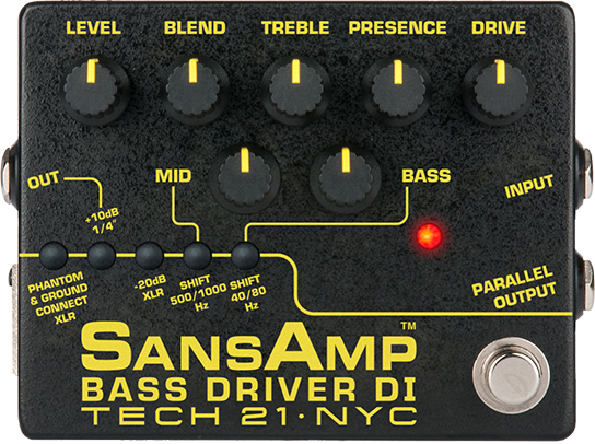

Das erklärt mir vielleicht warum ich bisher nicht mit dem Bass Driver warm wurde. Mein Boost liegt bei 550 Hz oder 1,3 kHz und Cut zwischen 200-300 Hz. Ich bin anscheinend auch der einzige Mensch, der keine 8x10er mag. Generell eigentlich keine 10er.
Wenn andere den Bass Driver spielen, gefällt mir dagegen sehr.
Ist immer so ne Sache wie man den Blend Regler einsetzt. Wenn man den nicht weiter als 12 oder maximal 14 Uhr regelt, hält sich die Badewann in grenzen. Wenn ich dann noch die Mitten bei 1k etwas reinregle (geht bei BDv2, bei BDv1 einfach dazu Bass und Treble senken) und über Drive und Presence in die Saturation gehe, geht der Sound auch im Mix nicht unter. So zumindest meine Erfahrung mit dem BDv2.
Mach ich sehr ähnlich mit BDDI-v1
Blend bleibt sogar oft bei 9 bis 10 Uhr.
Ausgehend von der Neutraleinstellung Bass und Treble so runter und so dezent Presence und Drive rein, dass der Bass seinen Charakter behält.
Ähnlich funktioniert das dann mit dem ProgramableBDDI für 3 abgestufte Varianten auch prima.

Sagt Mal hat jemand eigentlich Mal den Sansamp mit den Voreinstellungen a la SVT oder Bassman mit einem echten Amp verglichen?
Nicht dass ich mir da jetzt große Erkenntnisse erwarte, aber gestern Abend als der Kopf schon ganz schön müde war und ich viel mit dem Sansamp ausprobiert hatte, dachte ich dazu findet sich doch bestimmt ein Video. Aber ich habe nix gefunden.
Edith: btw bin ich erstaunt wie unterschiedlich mein alter Warwick Wamp 800 und der Glockenklang Blue Soul klingen obwohl ich mit dem Sansamp direkt in den Effekt Return reingehe, also ohne preamp.
  • #72
Ich hab SVT/8x10"schon gespielt, aber nicht direkt mit dem Sansamp vergleichen können.
Der Sansamp kommt nem SVT Stack schon sehr nahe meiner Meinung nach. Zumindest kommt das BDDI zusammen mit dem VT Bass DI dem SVT am nächsten, wenn es um analoge Geräte geht. Selbst das hochgelobte Origin Super Vintage kommt da was die Ampeg Simulation angeht meiner Meinung nach nicht ran.
Der Riesenvorteil des Sansamp ist, dass man durch den Blend Regler die Amp und Boxensimulation dazumischen kann.

"Den SVT-Sound" zu emulieren ist an sich schon schwierig, da es viele Vortellungen davon gibt. Mit dem "character"-Knopf lassen sich einige davon (sogar recht viele) ungefähr nachbilden, was in der Breite auch ganz gut funktioniert MMN. Du gewinnst einen Überblick über die verschiedenen SVT-Sounds, die sich im Laufe der Jahrzehnte gebildet haben. Im Detail wird's schwierig. Ich hatte mal den SVT-III pro und auch non pro, den VT Bass dazu war mehr eine klangliche Erweiterung als der Versuch, da etwas zu kopieren. Der Tech21-Sound ist schon auch was Eigenes.

Den hier habe ich:
