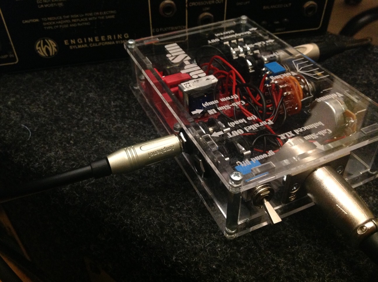

mir wurde zu Weihnachten ein kleines, aber feines Bausätzchen geschenkt. Ich wollte hier meine Erfahrung schreiben.
Hier der Link zum Produkt: https://www.tube-town.net/ttstore/product_info.php/info/p6263_Kit-TT-Cab-Sim-DI.html
Hier der Link zum TT-Forum, wo ich bereits ein bisschen was geschrieben habe:
http://www.tube-town.de/ttforum/index.php/topic,18591.0.html
Was macht die Cab-Sim Di?:
Die Cab-Sim Di wird an den Speaker-Out des Amps gehängt und fungiert wie eine gewöhnliche DI-Box. Die Cab-Sim-Di verfügt zusätzlich über eine Speaker Simulation. Über einen 6-fach Switch lassen sich verschiedene Cabinet-Sounds simulieren.

Lazarus04 hat mir das gute Stück empfohlen und ich hab es mir zu Weihnachten schenken lassen.
In erster Linie wollte ich gerne meinen GK 400 RB II zuhause über Kopfhörer spielen. Das klappt auch wunderbar: einfach an den Speakerausgang gehängt und dann den Headphoneausgang nutzen. Erfreulich: keine Nebengeräusche.
Man bekommt den Endstufensound gut auf den Studiokopfhörer: klasse!
Nun spiele ich mit dem Gedanken die Box mal zur Liveabnahme zu verwenden.
Warum? Ich habe schon mit diversen DI Preamps experimentiert (BDDI, VT BASS, MXR M80) und war nie zufrieden.
Zur Zeit nutze ich 2 GKs mit Board davor und möchte nichts an meinem Sound ändern. Ich würde die TT Cabsim gerne mal live an den Lautsprecherausgang hängen...Boxensimulation ein und dann in die PA. Ich hoffe ich bekomme demnächst mal die Gelegenheit dazu.
Mit dem XLR Out der kleinen Box ins Interface und dann in den Rechner klappt jedenfalls super..so bekomme ich theoretisch den kompletten sound meines Amps auf Band.

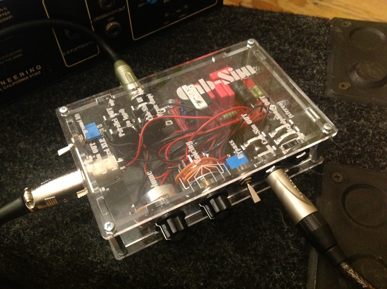

Lazarus04 war so nett mir das Ding auch zusammenzuschrauben...ist ja ein Bausatz. Gehäuse muss man dazubestellen. diese Acryldinger sind okay, ich werde mir diese Woche noch das Alugehäuse bestellen.
