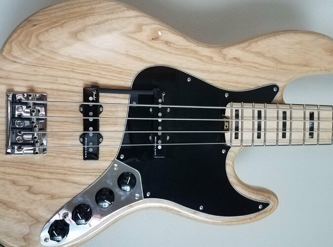

Moin Leute!
Auf meinem (recht neuen) PJ-Bass habe ich das Problem, dass mein Daumen sich immer den P-PU als Ruhepol sucht, sobald es mal zügig auf der E-Saite zugeht. Ich habe vorher nur J-Bass gespielt und da war's irgendwie kein Thema. Da habe ich mein wohlfühl-Soundspektrum vom Neck-Pu aus erreicht... sicherlich gab's auch mal Ausflüge vorwärts oder Rückwärts.
Beim PJ ist der Neck-PU für den Daumen durch den Split, aber auch generell etwas weiter vorn. Das mag ich eigentlich, aber für einige Dinger hätte ich meinen Daumen gern zwischen den PU's. Wenn er sich dabei vorher an anderen Saiten orientieren konnte, fällt er beim Spielen der E-Saite ins Leere... auf den Body... und rutscht rum. Wie 'ne besoffene Gans auf'm Eis.
Ich weiß, man kann da mit Übung gegenan und es wird besser, aber spätestens im Proberaum, wo Timing den Sound um längen schlägt und sowieso viel mehr Reize um einen herum sind, nutzt das Däumchen die Gelegenheit, wieder heimlich seinen Lieblingsplatz einzunehmen.
Die Daumenstütze wurde innerlich zu einem großen Thema.
Es kam nicht in Frage, mir einen Plastikquader für 2,50€ von Rockinger an den Bass zu spaxen. Was ist, wenn ich meinen Daumen genau zwischen PU und Thumb Rest packen will? Und dann sieht's auch noch doof aus....
Ich habe mich heute also drangesetzt, etwas cooleres zu basteln: Durchgänger Thumb Rest zwischen Neck und Bridge-PU. Durch die doppelt konkarve Form erhoffe ich mir ein haptisches Feedback über die Position. Das Bohrbild ist symmetrisch, also kann ich noch zwischen großem und kleinem Radius wählen (Einfach umdrehen). Sieht leider nicht so cool aus, wie erhofft.
Trotz all dem fancy shit habe ich sorge, Dass es eine totale Schnapsidee ist und würde es lieber erstmal reversibel testen, bevor ich mit zwei hässlichen Schraubenlöchern im Bass ende.
Habt ihr eine Idee, wie man das vielleicht erstmal Rückstandslos geklebt antesten kann? Doppelseitiges Klebeband? Ich habe ja angst vor dem Zeug....
Was haltet ihr allgemein davon? Oft denke ich, wenn meine Idee so gut wäre, dann hätte sie weit vorher doch schon jemand anders, schlaueres gehabt.
Grüße!

Ich finde die Optik nicht schlimm, ein "amtlicher" 7ender Thumbrest sieht eher klobiger aus.
Zum Testen würde ich in der Tat doppelseitiges Klebeband empfehlen. Aber nur für maximal ein paar Tage, sonst geht das Zeug nicht mehr gut ab. Am besten vor der Probe aufkleben, danach gleich wieder weg damit.
Wenn sich die Daumenstütze beim Proben gut anfühlt, dann ran an die Bohrmaschine. Wenn nicht, musst Du evtl mit dem Abstand zur E-Saite spielen, ein zwei mm können haptisch viel ausmachen.

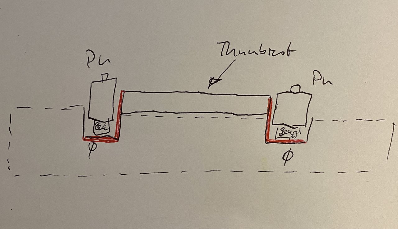

So was ähnliches wie du gebastelt hast hab ich bei
mehreren jazzbässen angebracht - aus hartholz.
Aber immer nur mit doppelseitigem klebeband fixiert,
nie geschraubt.
Damit das gut sitzt muss es straff zwischen den
PUs eingeklemmt sein,
und damit es nicht verrutscht, auch beim kräftigen
daumen auflegen, hab ich, da wo bei dir die schrauben vorgesehen sind,
also an beiden enden einen vorsprung bis zu den
ohren der jazzbass PUs gemacht,
wo die stütze dann anliegt.
Beim Precision PU musst du halt einen entsprechend langen
vorsprung machen damit die stütze am D-G -PU anliegt.
ist das beim plektrumspiel und beim slappen nicht im weg?
Guter Punkt. Beim slappen wohl eher nicht, da bin ich mehr auf'm letzten Bund unterwegs, mit dem Plek spiele ich fast nie und wenn, dann für die wirklich knackigen Töne auf oder noch hinter'm Bridge-PU. Ist aber sicherlich für viele 'ne Bremse.

könntest du nicht eine zweite Version mit „Ohren“ machen, die die Schrauben der PUs mit nutzt?
Die Thrumbrest mit kleinen Winkeln versehen, die Du an selbige ranklebst. Die Winkel in den PU-Fräsungen befestigen: Voilá!
Das habe ich bis kurz vor den zweiten Knick um 90 Grad gedacht, mich dabei gesehen, wie ich schräg in die PU-Taschenwand bohre/schraube und es gleich wieder verworfen. Auf die Verschraubung im Taschengrund bin ich nicht gekommen. Ich denke, darauf wirds hinauslaufen. Ich werde sie wegen der federnd befestigten PU's wohl seperat befestigen. Ich werde mir ein durchgehendes Halteblech biegen und den eigentlichen Thumb Rest draufkleben. Entweder mache ich einen neuen oder klebe Schraubenköpfe in die Löcher. Hab' ich auf'm Bau gelernt (Mach dir ma' keinen Kopp Junge, wat vier halten, halten auch drei).

Ich habe die Elefanten über die Alpen getrieben und die elegante Lösung mit dem Halteblech und den Langlöchern probiert. Was soll ich sagen? Wie der Kommunismus eine klasse Idee, aber komplett an der Realität gescheitert. 1mm-VA-Blech bewegt sich doch irgendwie arg unterm Dicken Finger. Ich habe mir etwas Mut angetrunken und die Stütze direkt an den Korpus gespaxt. Und es ist ganz wunderbar. Nicht nachmachen!
