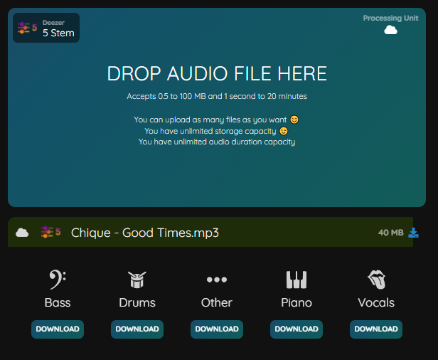

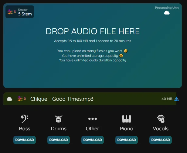

Auf der Suche nach Backingtracks, habe ich eine schöne Methode entdeckt, aus mp3 Songs prima Backingtracks zu erstellen, aus denen man Instrumente beliebig entfernen kann.
Und so gehts:
- auf https://splitter.ai registrieren (kostenlos)
- Im Dashboard die mp3 Datei auf die Webseite ziehen
- wenn die Datei konvertiert ist, die generierten fünf Tracks (Drums, Bass, Singer, ...) herunterladen

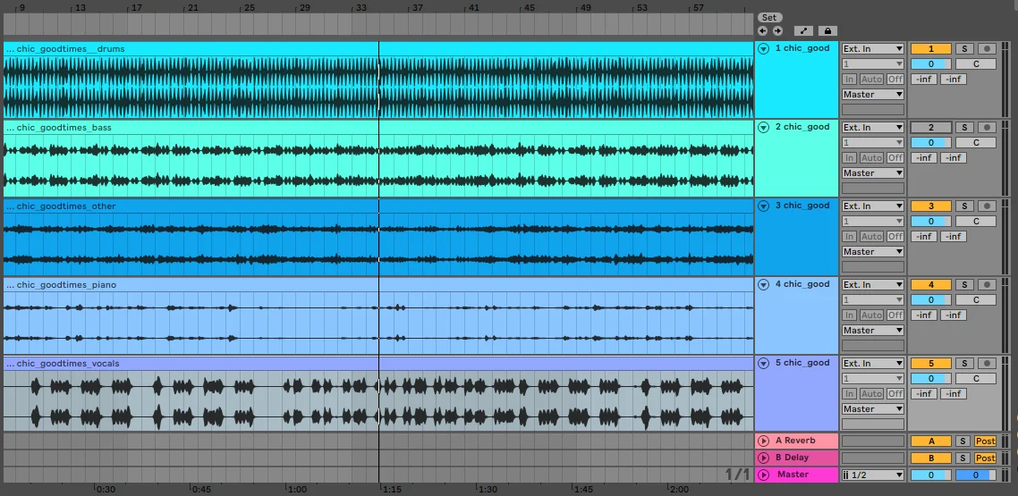

- jeden einzelnen Track in das DAW Eurer Wahl importieren. Ich habe Ableton verwendet. Dabei unbedingt Autowarp ausschalten.
- jetzt einfach abspielen und Tracks je nach Bedarf ausschalten. Bass Ausblenden geht super. Man kann auch nur den Schlagzeugtrack verwenden
- Natürlich kann man in vernünftigen DAWs auch das Tempo verringern.
Ich bin begeistert von der Qualität des AI basierten Track Splitting. Die Qualität des Bass Tracks für sich alleine ist nicht so toll. Zum Heraushören nur bedingt geeignet.
Aber zum Herausschneiden des Basses ist es super.
